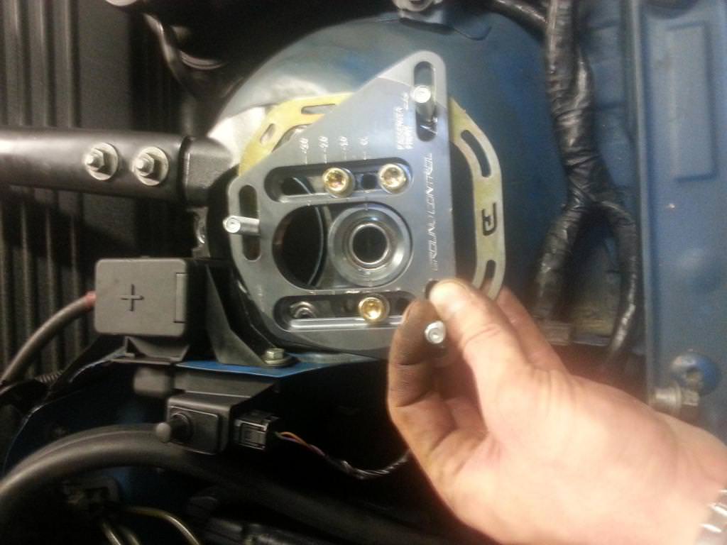

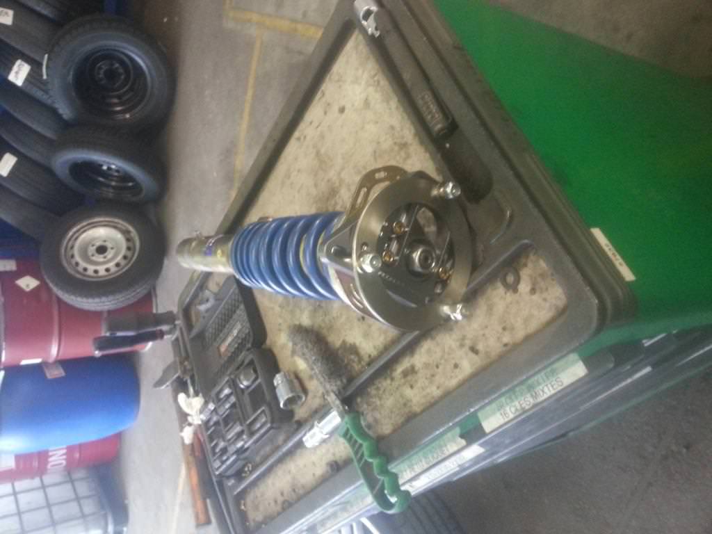

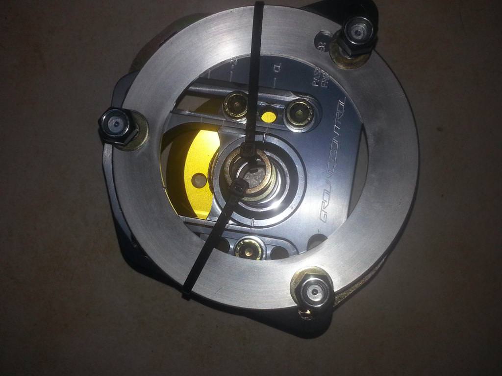

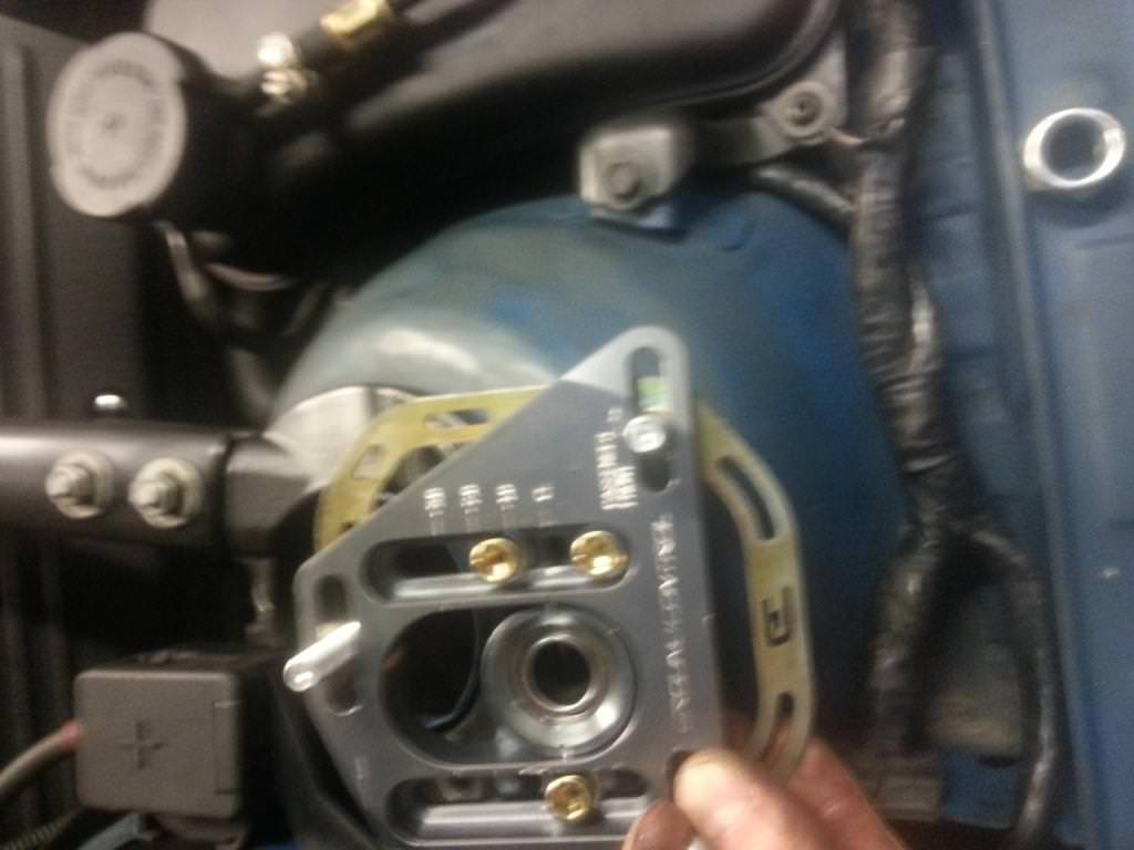

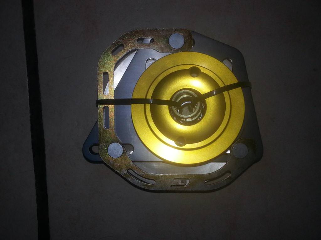

photos ???
post-1794-0-15094600-1417463081_thumb.jp
une fois montées sur l'auto quand je la met a la première graduation celle ou je devrais avoir le moins de carrossage j'ai 3° de négatif.
Appart de faire usiner légèrement la partie supérieure pour avoir plus de course au niveau du réglage je vois pas

Montées a l’envers ?
ce sont bien de street et non des race?
Alors elles ne sont pas montées a l'envers a moins que je ne sache plus lire et pk tu dit que ce sont des street et non des race? tu ne vois pas les trous oblons pour le reglage de la chasse?
Je te dis ça car il y a deux modèles chez GC...des fois qu'il y ait eu erreur à l'envoi
Oui c est mais dans tous les cas que ce soit un modèle ou l'autre ca ne change en rien le soucis de carrossage.
Bah si ça change tout, j'ai regardé chez GC et a priori vu les photos que tu as posté ça a l'air d'etre des race que tu as
Il n'y a qu'avec les street que tu peux retrouver les réglages d'origine au mini, avec les race  tu pars direct avec plus de carrossage et de chasse même au réglage mini. ;)
Exact moi j'ai les street, elle ne sont pas reglable en chasse Et je n'ai pas de problème pour régler des petites valeur par contre a fond je suis a -3,5 degrés
Ok donc au mini je peut pas avoir moins de 3° car le rabaissement de l'auto y joue aussi en hauteur d'origine au réglage mini j'ai 2,40°.
Il va falloir que j usine légèrement pour avoir mon carrossage de 2,20° tanpi pas le choix.
