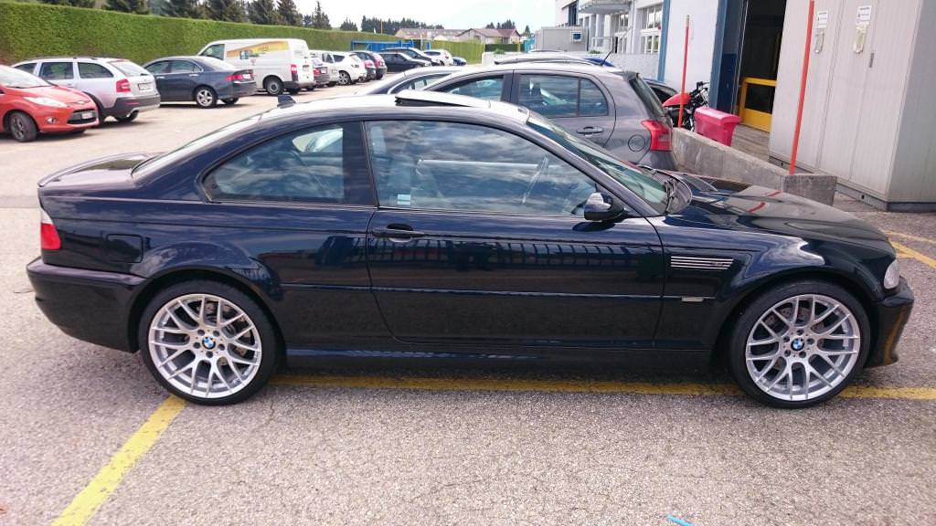

Mais aussi , une jolie modification visuel , des jantes été :), acheté sur rscardesign avec les pneus (michelin PS3) , voici une petite photo :).
post-14401-0-39715900-1434663273_thumb.j
Ne regarder pas l'espace entre le pneu et la tôle , je venait juste de lever la voiture pour changer les jantes .
Mika
J'adore avec les jantes en 19 :nickel8:
Apres pour que visuellement ça ne fasse pas 4x4(malgré que tu vienne de la lever au cric),tu devrais la rabaisser un peu :!:  :-D
