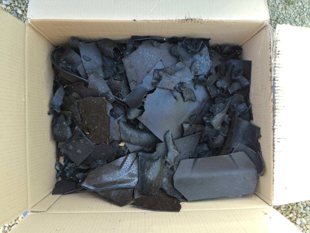

- degoudronnage terminé ! 12 kilos de goudron enlevé
post-1386-0-21887600-1429733897_thumb.jp

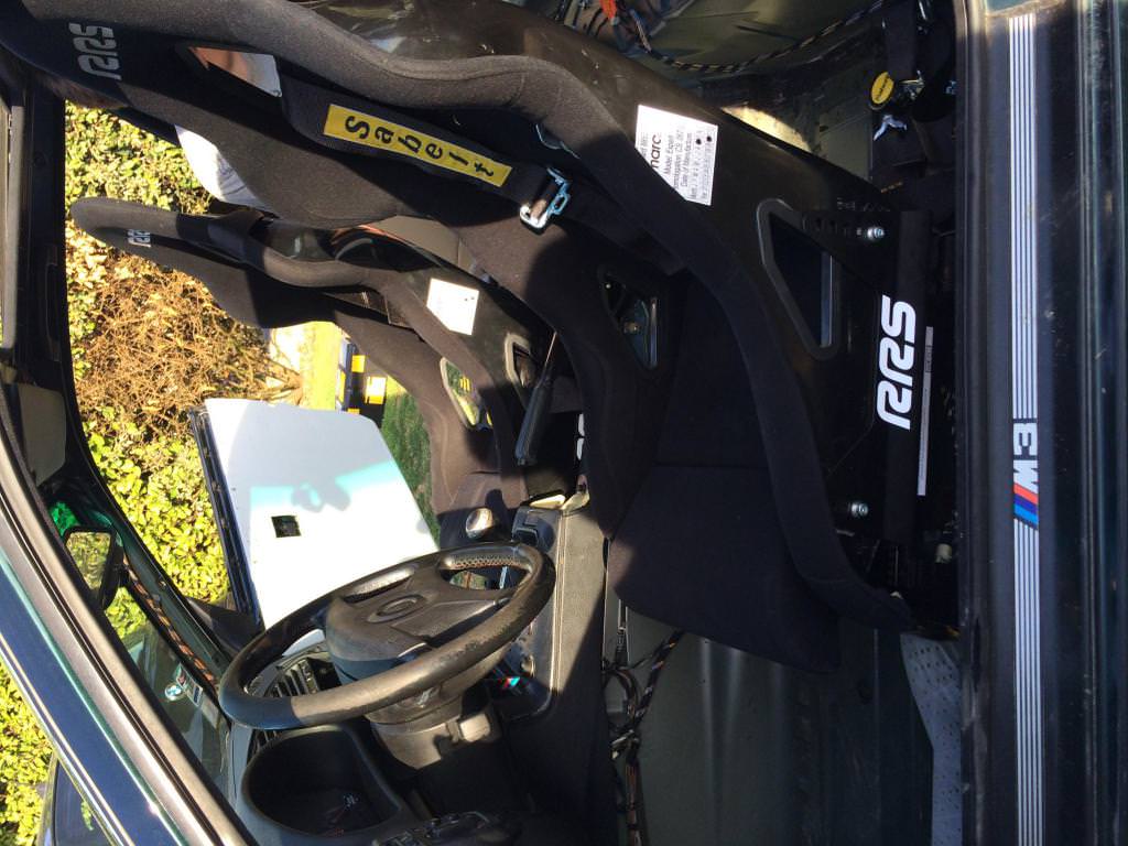

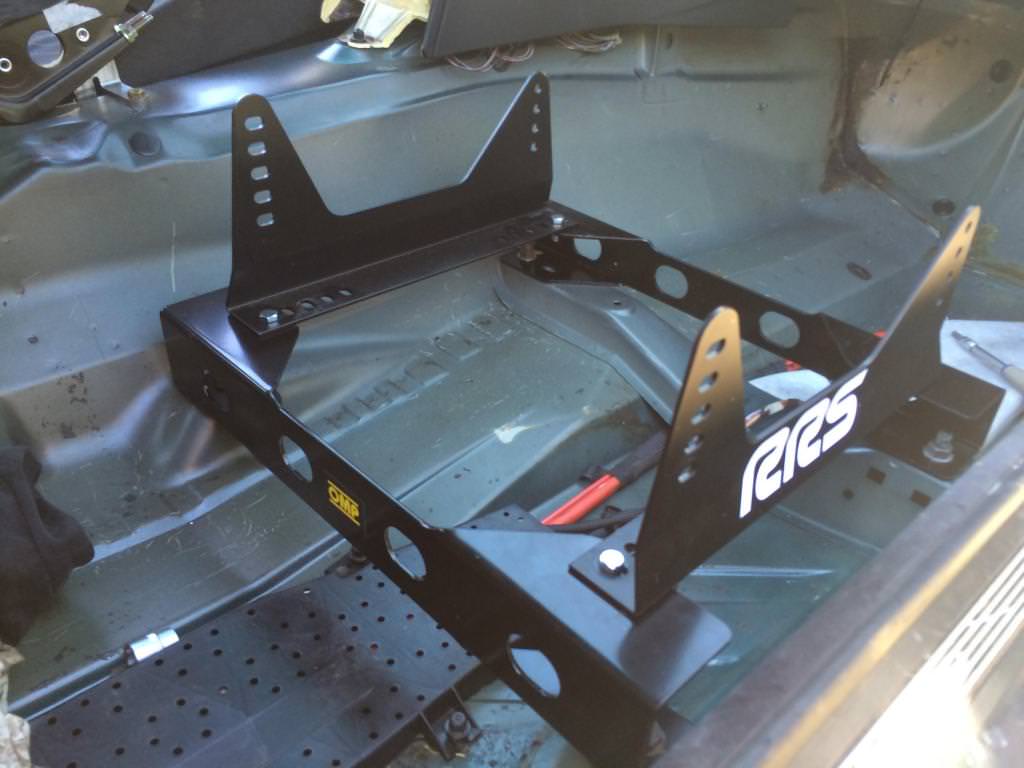

- installation des platines omp avec equerres RRS
post-1386-0-57987800-1429733982_thumb.jp

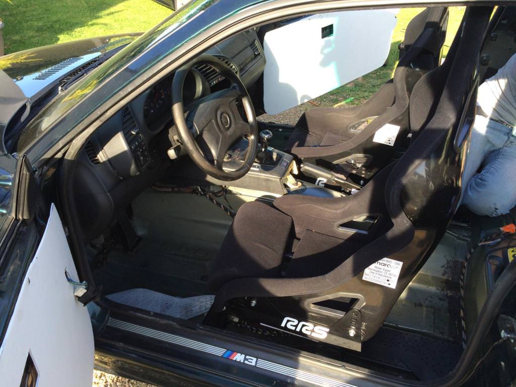

- mise en place des baquets, une glissiere sparco est installé pour le coté conducteur, je trouve la position un peu haute au final ...
post-1386-0-78417900-1429734141_thumb.jp

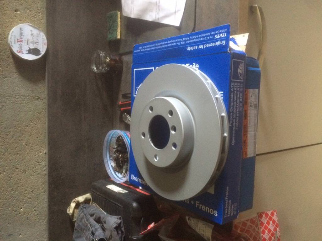

Et reception d'une nouvelle commande , disques de freins ate, bielettes de barre stab et silent bloc de bras arriere
post-1386-0-59505400-1429734228_thumb.jp
post-1386-0-95997500-1429734087_thumb.jp
Bon boulot ca. Pour les silenbloccs tu as pris quoi ? Et qui te les montent ?

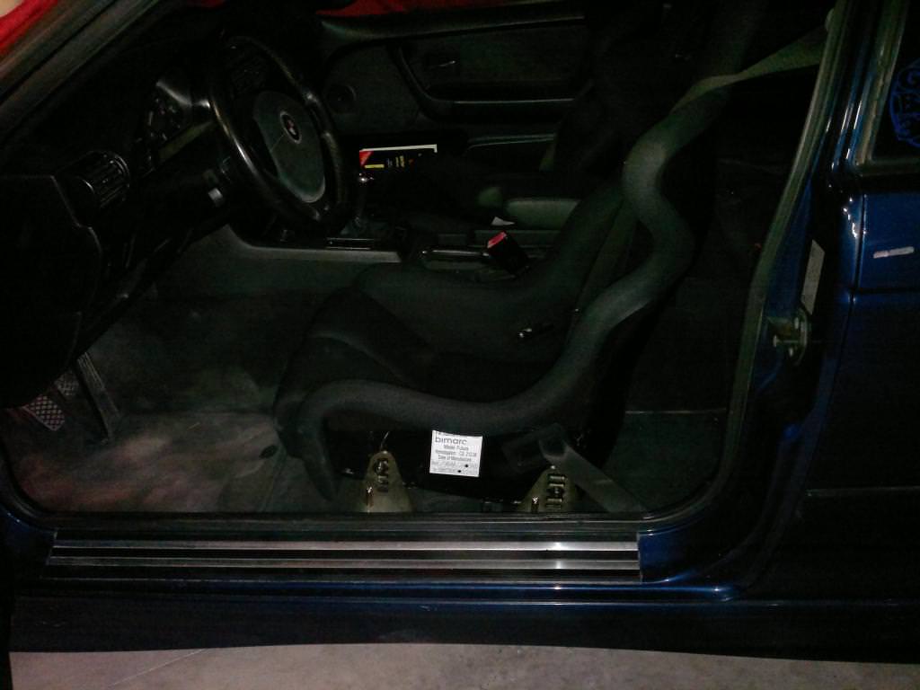

J'ai eu le même problème de hauteur de sièges avec les sièges/équerres RSS et glissières Recaro, et surtout pas bien centré face au volant.
Merci pour les news, très propre ton montage :nickel8:
La vache !
T'as pas la tête dans le toit avec un casque ?
Ta fais comment pour resoudre ce probleme ?
Merci biba, sb oem, c'est ludo qui va les monter
Avec mon casque OMP ca touche, avec un autre ca passe juste...
Powerflex pour les bras aurait été mieux. Je vais les remplacer également.
:/ bon c'est pas pour te faire chier mais ça va te gêner quand tu va rouler si tu touches (vécu).
Y'a pas 50 solutions, platines home made ou les Vac Motorsport (macht schnell, etc ...) sinon tu seras jamais centré et trop haut à moins de coucher le baquet mais moi j'ai horreur de ça, je conduis droit comme un "i" :)
Tu as virer le ciel de toit ?
J'ai aussi un toit ouvrant et je viens de virer le ciel de toit, ben on gagne vachement ! il me reste le toit + le mécanisme à virer pour poser mon toit en fibre.
Début avril j'ai roulé comme ça a Bresse et c'était nickel
Bon courage pour la suite
Euh oui plus de ciel de toit, il est chez moi :-)

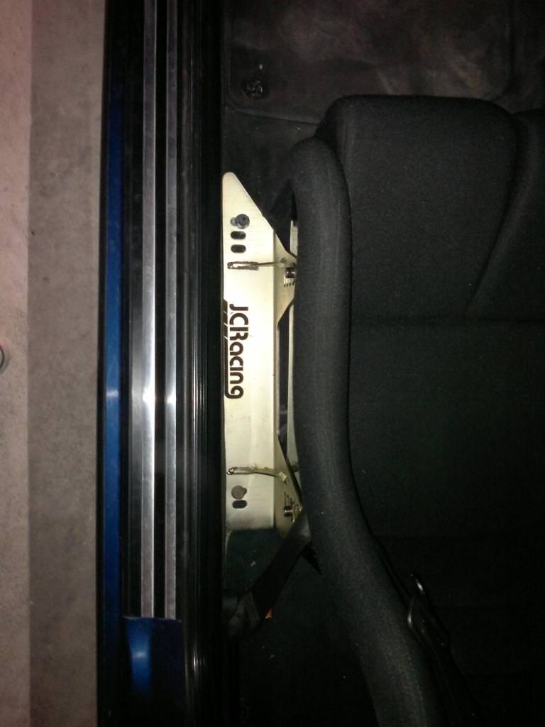

Je suis passé à ça:
post-10969-0-38727800-1429843657_thumb.j
post-10969-0-50966400-1429843675_thumb.j

Je suis passé à ça:
ah mais c'est génial tu as trouvé ça ou ?
Surtout que si a un moment donné tu l'arceautes, tu risques de toucher avec le casque, et ca fait un bruit desagreable :)
