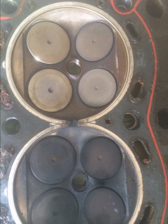

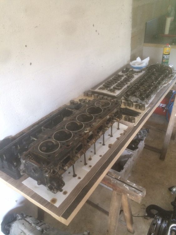

Un peu de news par ici, et une bonne nouvelle au passage, notre problème qui est survenu sur circuit est trouvé :
- Fissure sur le joint de culasse entre le cylindre 5 et 6, on comprends mieux pourquoi les compressions de ces deux cylindres étaient dans les choux.
Du coup on en profite pour refaire tout le moteur tant qu'il est déposé et ouvert, au programme perçage de la contre culasse (si quelqu'un à des photos je suis preneur), jeu aux soupapes, nettoyage des soupapes, agrandissement des conduits, segmentation, etc ...
Elle devrait reprendre une santé de fer,
place aux photos :

Petite question chapo16, combien de km a ton moulin ?
220 000 km
oki d'où le joint de cucu un peu fatigué
oui voilà, au final c'est pas très grave !!
vaut mieux ca qu'une bielle qui traverse !!

Bon et bien , tu as déjà déposé …. Bon courage ! Fera tu un petit reportage photo de cette chirurgie?
Ca c'est du gros chantier !
+1 pour un reportage
