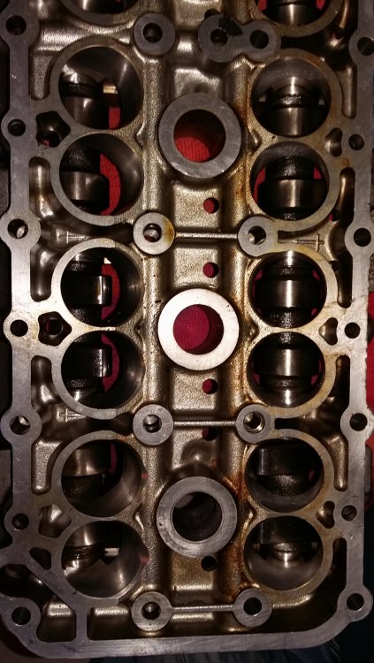

Regarde le sujet de M3man91, il a percé la contre culasse, il y a une photo. De ce qui m'a expliqué, il n'y a pas a se prendre la tête : deux trous a coté de l'emplacement de la bougie, et deux trous pour faire communiquer les soupapes d’admission et le centre de la contre culasse.
Pour gagner en performance, tu peux t'amuser à poncer les conduits d'échappement, pour avoir un écoulement plus fluide. tu gagneras pas 10ch mais ca coute rien.
Merci pour l'info, pour les conduits d’échappements c'est prévu

je recherche un tuto/photo reportage sur le perçage de la contre culasse sur m3 E36.
Merci de votre aide

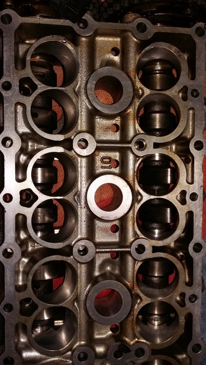

Salut, si tu veux vas voir sur la presentation de ma 3l piste il y a une photo de ma contre culasse repercée. Rien de compliqué prends la photo d'une de 3.2l et tu fais pareil. Attention juste aux troux au niveau de la rampe d'huile des paliers d'AAC. C'est la seule rangée que je n'ai pas percée, mais en perçant entre les bougies et la paroi latérale ca suffira vu que la culasse est inclinée. Voila...
Illustration :contre culasse 3.2
