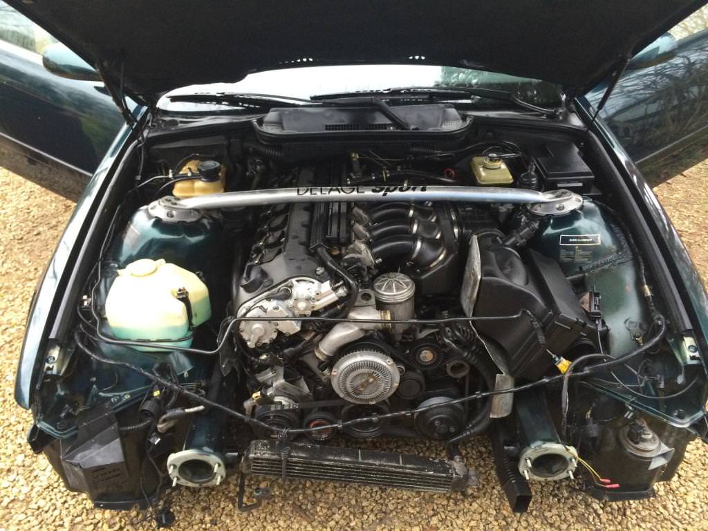

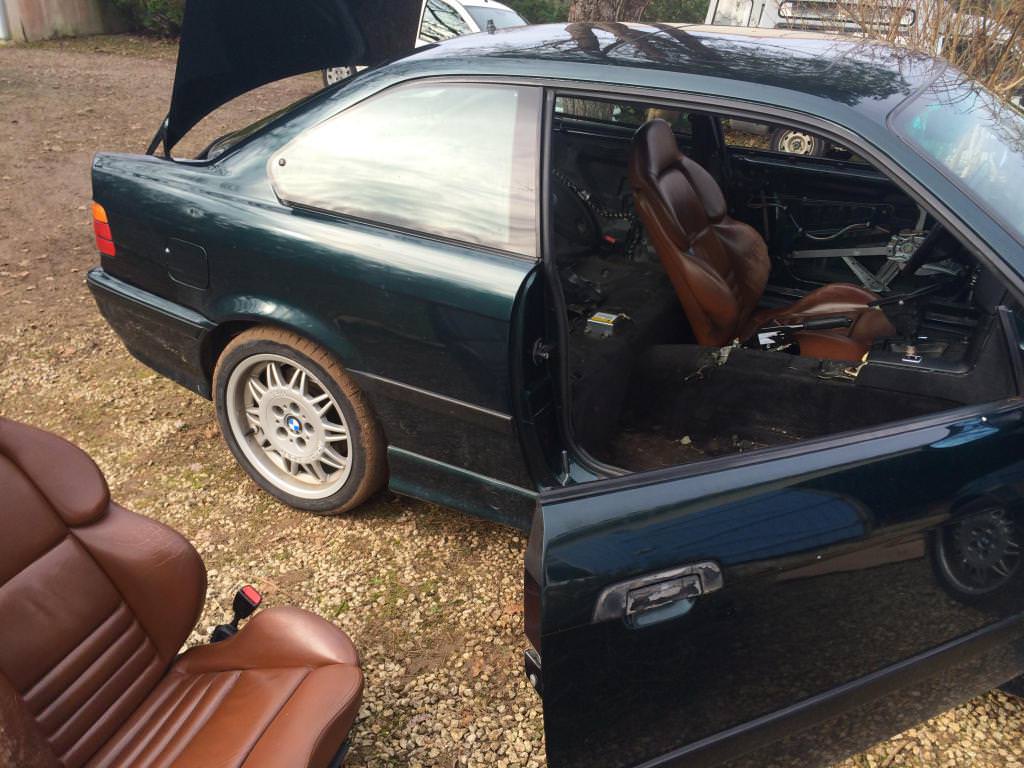

On prépare le terrain, démontage et nettoyage/degraissage :
post-1386-0-97709700-1419612580_thumb.jp
post-1386-0-17142600-1419612654_thumb.jp
Le vrai travail commence !!!!!

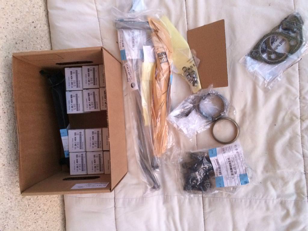

Petit colis reçu chez bmw :
coussinets bleu et rouge, visserie, bague de centrage, etc ...
j'ai aussi reçu le carter de 3.2L et la pome à huile de 3.2.
Le démontage à bien commencé :
post-1386-0-56049900-1419872188_thumb.jp

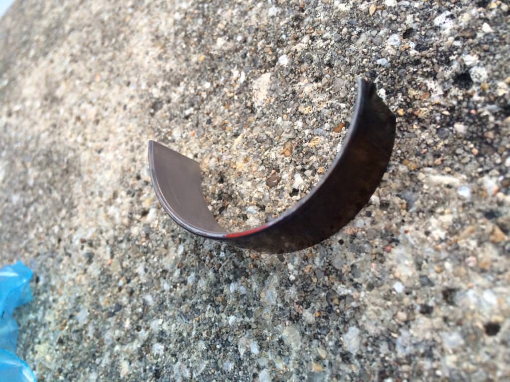

Coussinets bleu :
post-1386-0-07249600-1419872243_thumb.jp

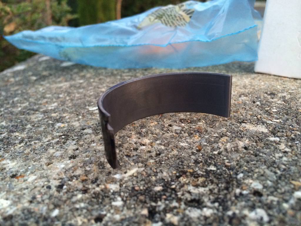

Coussinets rouge :
post-1386-0-01444000-1419872274_thumb.jp
Le plus gros arrive maintenant cool  :nickel8:  Vous entamer les coussinets quand ?
