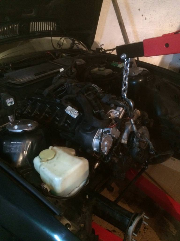

Dépose du moteur, place au V10 !!! non je déconne ^^

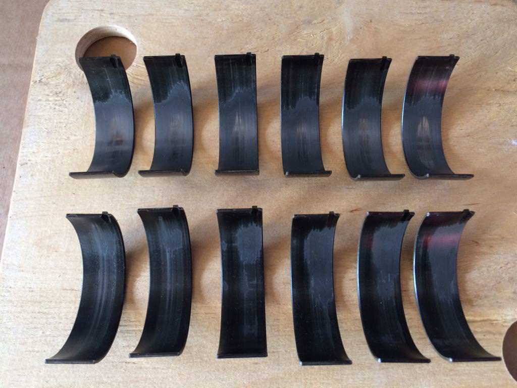

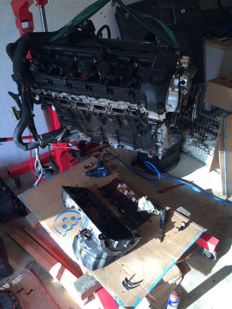

Ce week end, nous avons changé les coussinets de bielles et installation de la pompe à huile de 3.2L :
post-1386-0-16038600-1422869365_thumb.jp

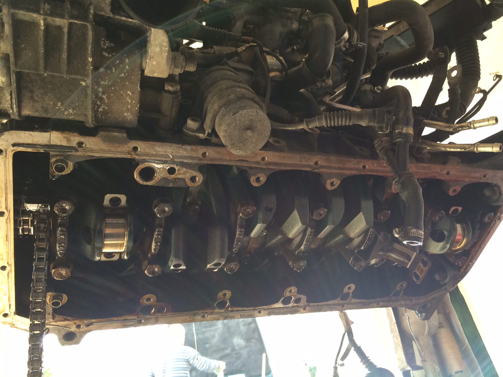

Une fois le carter et la cloison déposé :
post-1386-0-18496400-1422869375_thumb.jp
Il était temps ...
post-1386-0-77907500-1422869388_thumb.jp

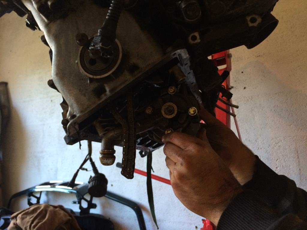

Installation de la pompe à huile de 3.2L :
post-1386-0-39103800-1422869397_thumb.jp

Sacré boulot  :nickel8:
Bien fatigué les coussinets  :-?
il fait pas semblant le david
Oui enfin pour le gros oeuvre c'est mon pote qui fait pas semblant ! Moi je suis un bisounours en mécanique ! Je connais mais je sais pas faire grand chose
En tout cas bravo de nous faire partager, et même si tu n'y connais rien tu sais prendre les conseils et t'entourer plutôt que de faire au hasard...
