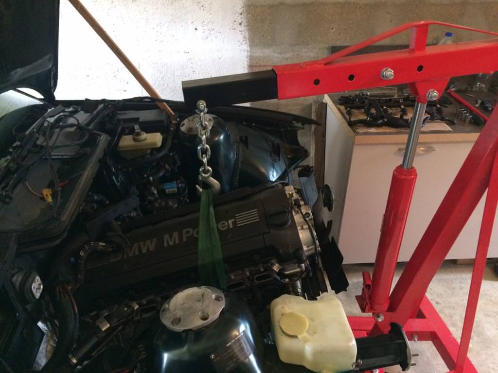

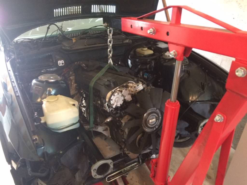

Semaine pro, changement des silent bloc support moteur, montage de l'embrayage neuf, remontage du collecteur entouré de bande thermique, et remise de l'ensemble moteur boite sur la voiture !

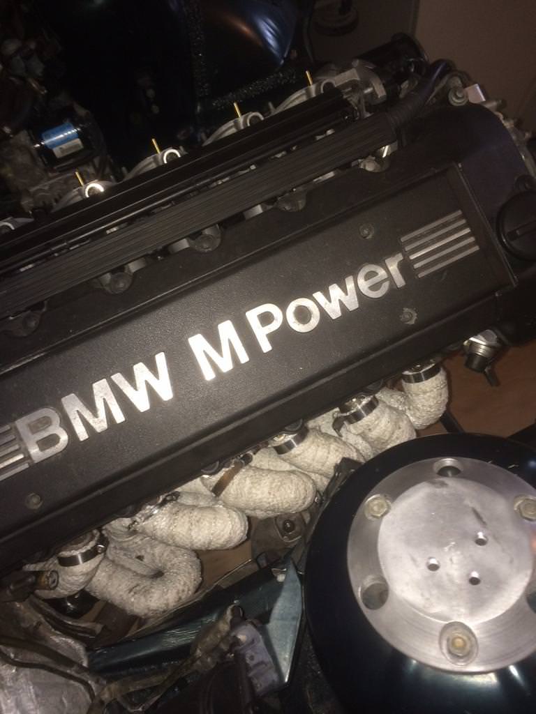

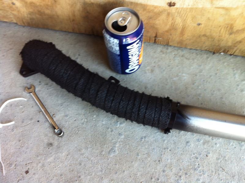

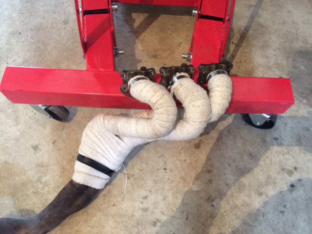

Ca bosse bien par ici. Mon frère a mis de la bombe de silicone une fois le bandage des collecteur terminés. Ca tient beaucoup mieux et en plus ça reste bien noir au lieu de faire une couleur bien crado au bout de quelques roulage.
http://www.frsport.com/DEI-010301-High-Temperature-Silicone-Spray_p_12973.html
il faut a peu près 1 bombe par collecteur.
ca donne ça:
Le plus important c'est de laisser la bande tremper dans l'eau une bonne demi heure pour qu'elle se resserre bien a la 1ere chauffe.

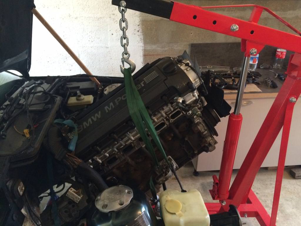

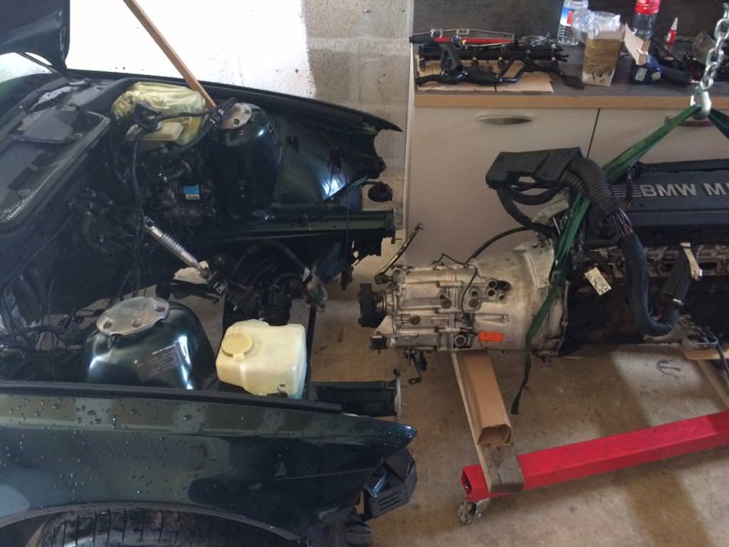

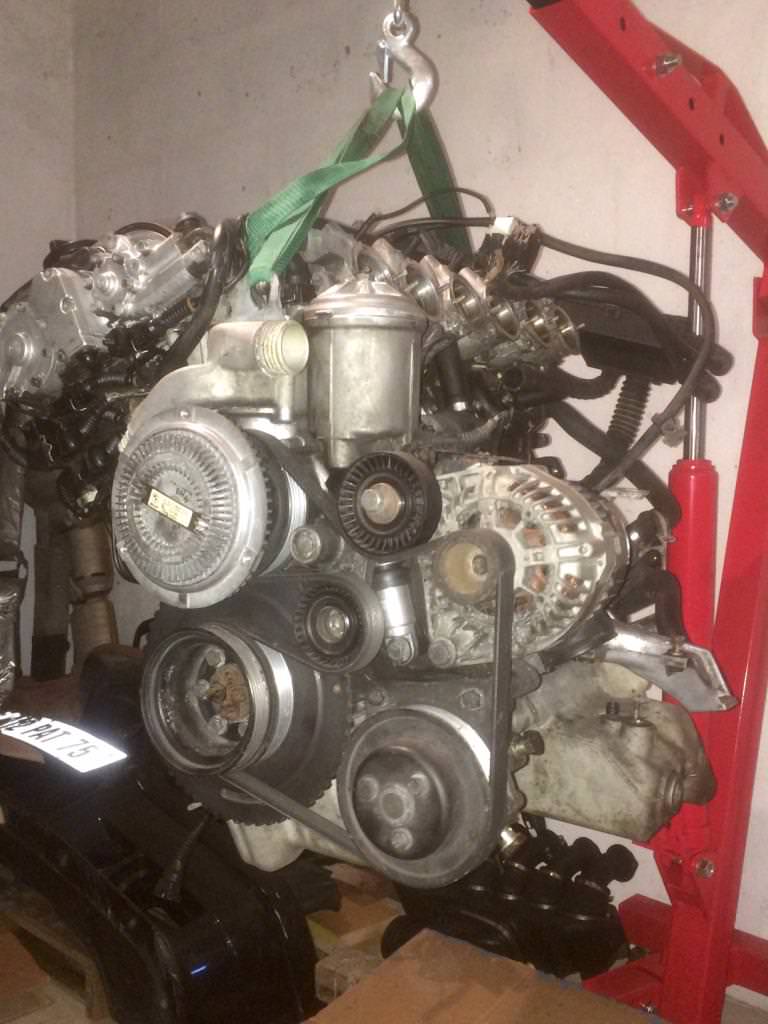

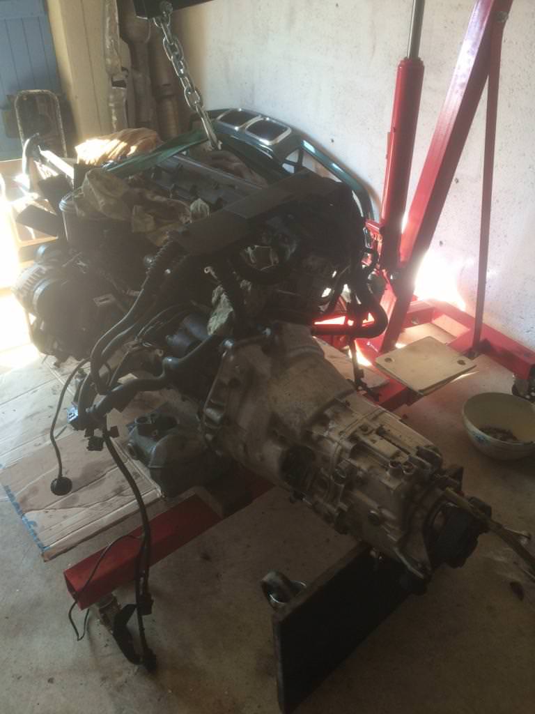

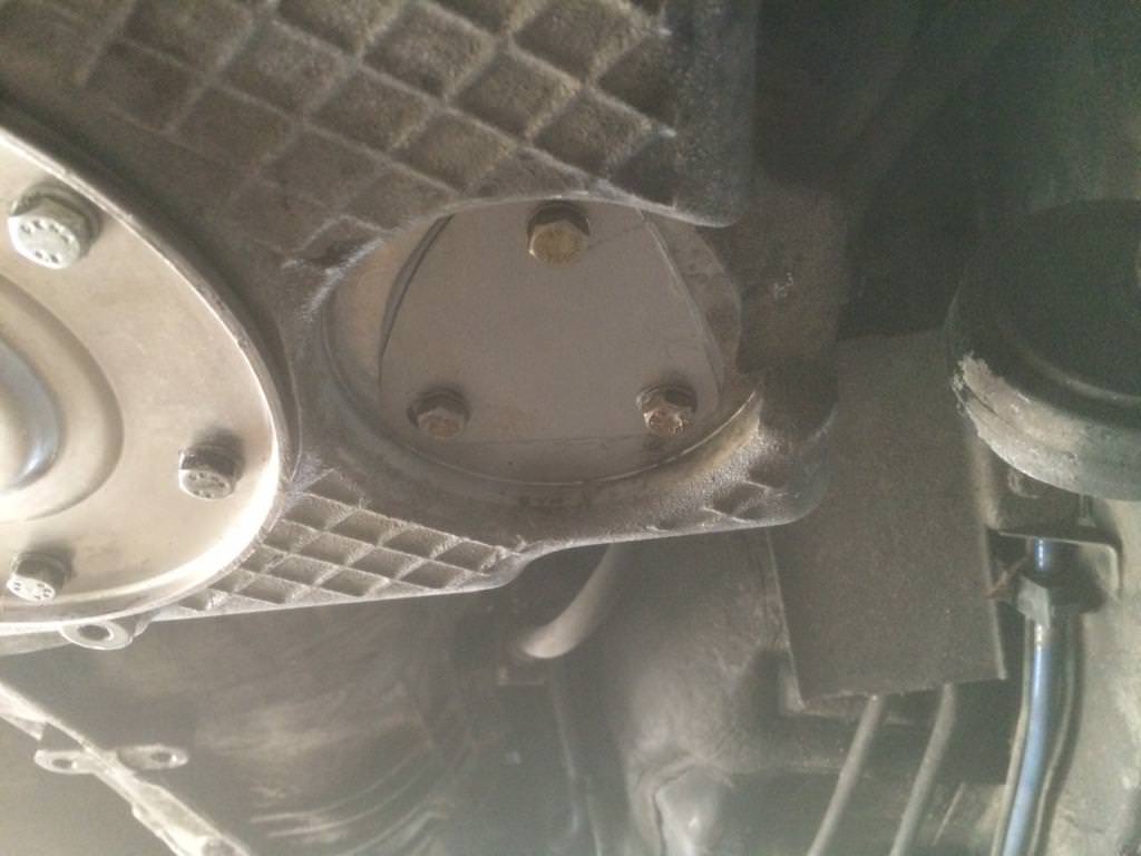

Opération remise du bloc dans la caisse !
Assemblage moteur / boite de vitesse (au passage nous avons mis un embrayage tout neuf) :
post-1386-0-44091500-1424074210_thumb.jp

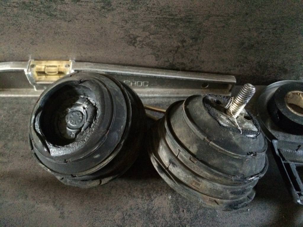

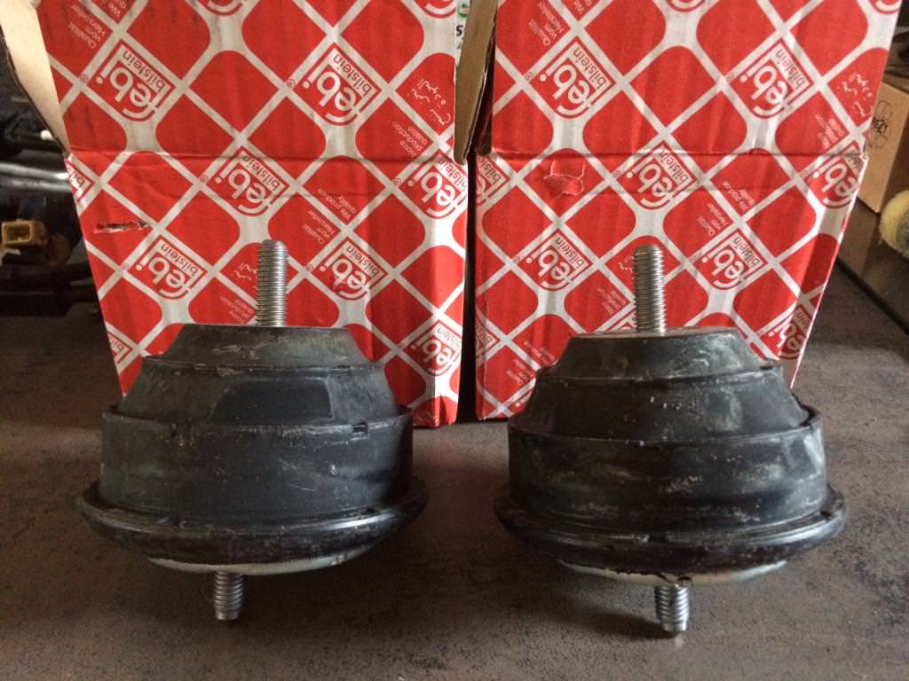

Changement des supports moteurs, les anciens :
post-1386-0-19146600-1424074255_thumb.jp
les nouveaux :
post-1386-0-16693700-1424074237_thumb.jp

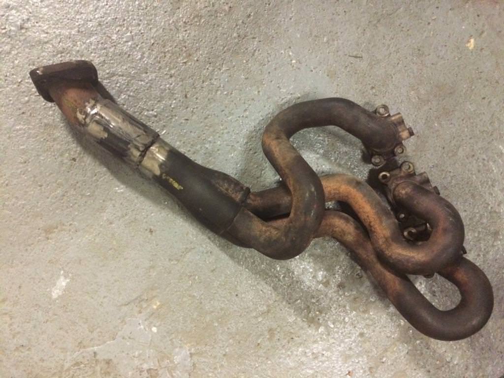

Petite réparation du collecteur (soufflet fissuré) :
post-1386-0-06828800-1424074274_thumb.jp

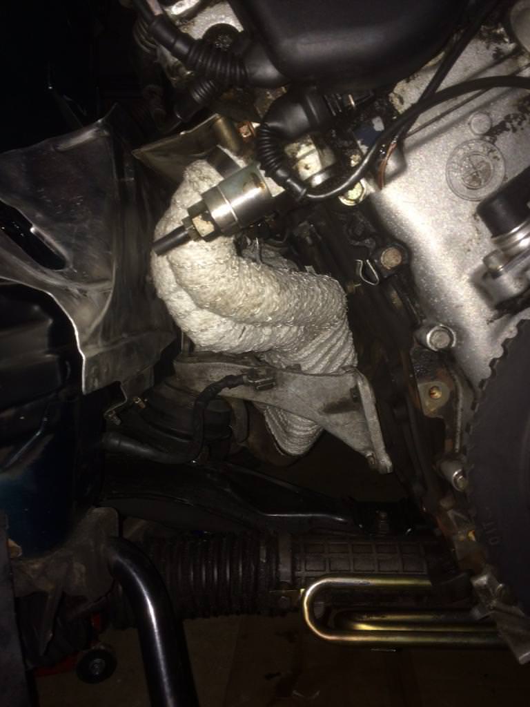

Mise en place de la tresse (obligé d'en commander 15metres supplémentaires, les collecteurs seront montés après la pose du moteur ..)
post-1386-0-09985000-1424074349_thumb.jp
Et c'est parti :
post-1386-0-25329700-1424074285_thumb.jp
post-1386-0-34304600-1424074394_thumb.jp
post-1386-0-41348300-1424074405_thumb.jp
post-1386-0-15360500-1424074415_thumb.jp
post-1386-0-30000100-1424074435_thumb.jp
post-1386-0-18522200-1424074445_thumb.jp

La momification de collecteur echappement il y a du pour et du contre,
Je ne sais pas si tu le sais mais dans les contres il y a que c'est une vrai éponge la bande,
a la moindre fuite, d'huile, ou LDR, ça boit, ça boit...ça boit, tu vois rien et un beau jour ça prend feu.
j'ai vu une fois et j'ai entendu d'autres qui ont eu la mesaventure.
un homme averti en vaut 2 ;)

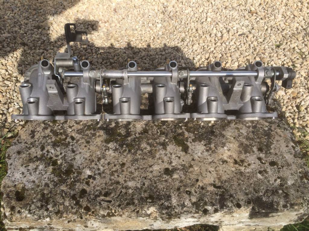

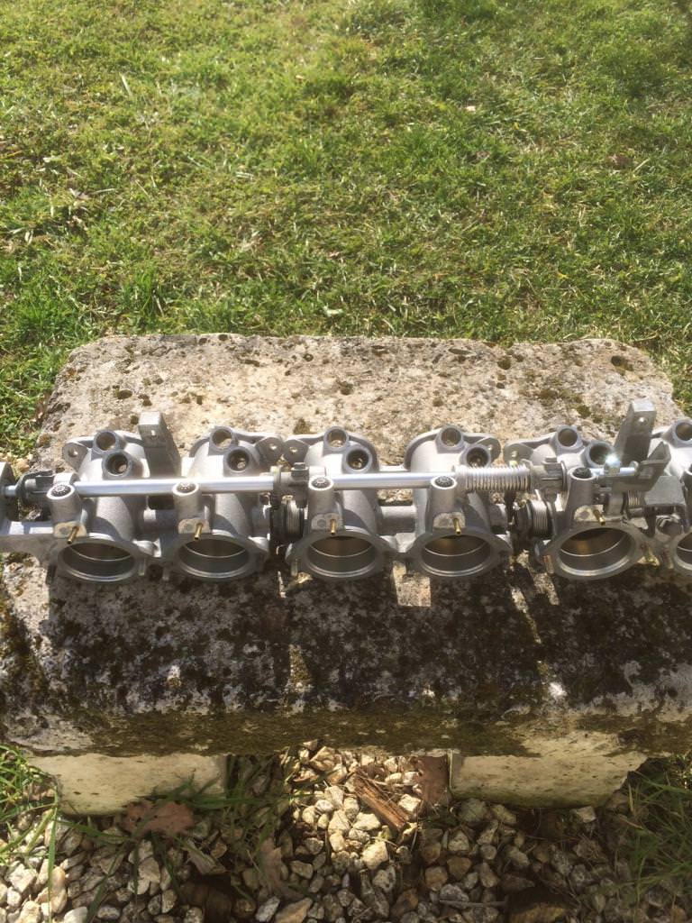

Voici la rampe de papillon après un nettoyage aux ultra-sons :
post-1386-0-92716000-1424091034_thumb.jp
post-1386-0-24893300-1424091044_thumb.jp
Good job !  :nickel8:
Comme neuve !
un homme averti en vaut 2 :wink:
Je confirme.  :-x
Ca fait tout drole quand tu vois les flammes sortir des passages de roues ...
D'ailleurs si ça arrive, ne jamais ouvrir le capot complètement, tu ouvres un peu tu balances un coup d'extincteur .  :oui:

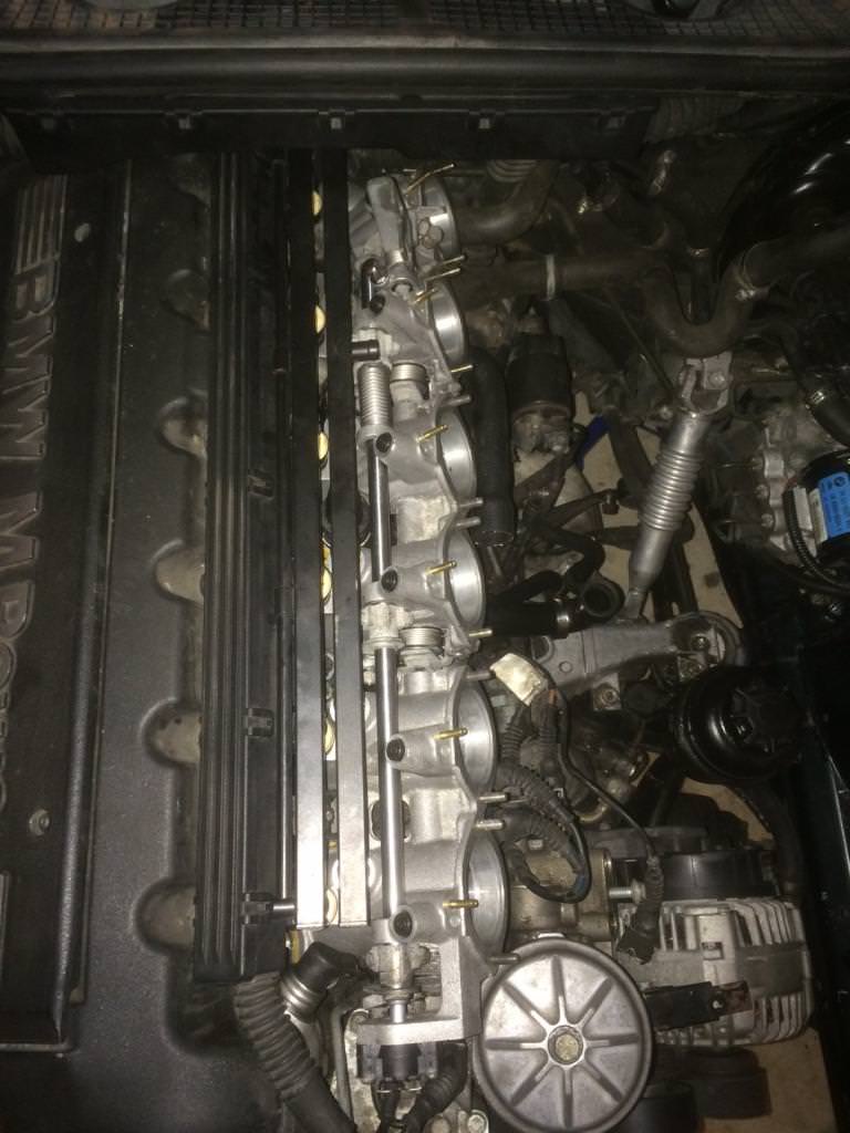

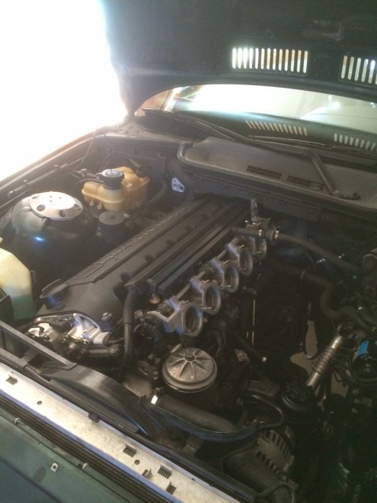

Montage de la rampe :
post-1386-0-95890800-1424157967_thumb.jp

Super travail sérieux !
Le résultat avec les ultra sons est vraiment impressionnant. Tu as fait la préparation du bain chez toi ?
Tu as passé aussi les injecteurs ?
Merci Peunjue !
Pour le bain aux ultra sons c'est une connaissance qui nous le fait, c'est clair que le résultat est bluffant. Par contre on a pas fait les injecteurs, on va les nettoyer nous même ..

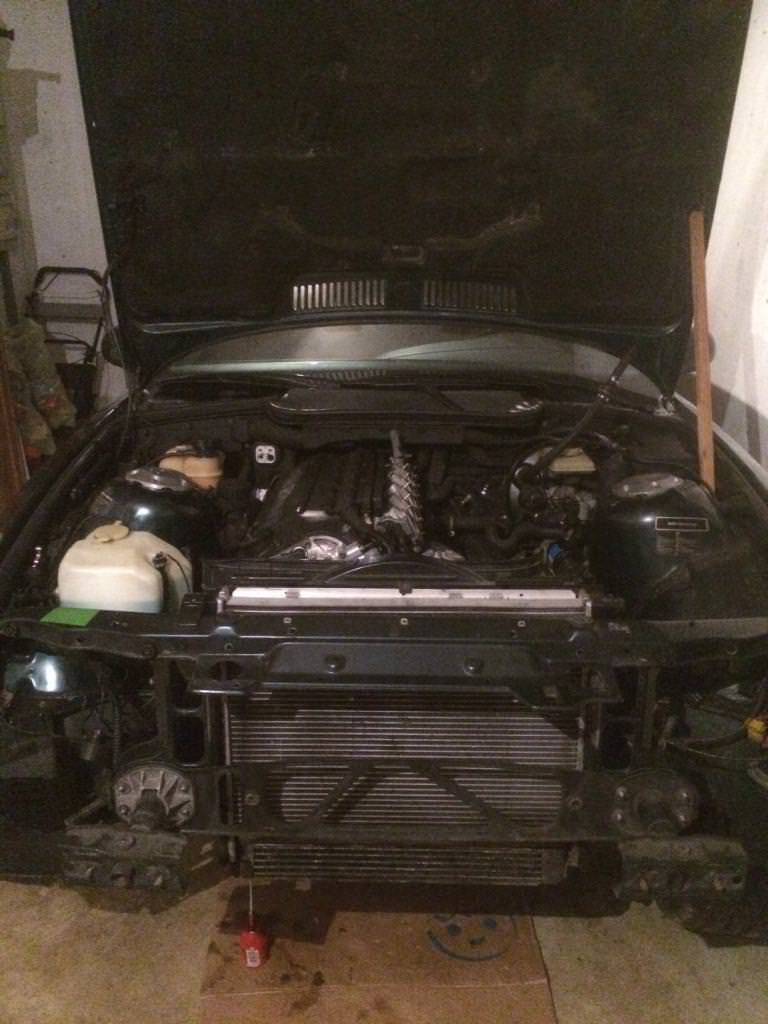

Un peu de news par ici :

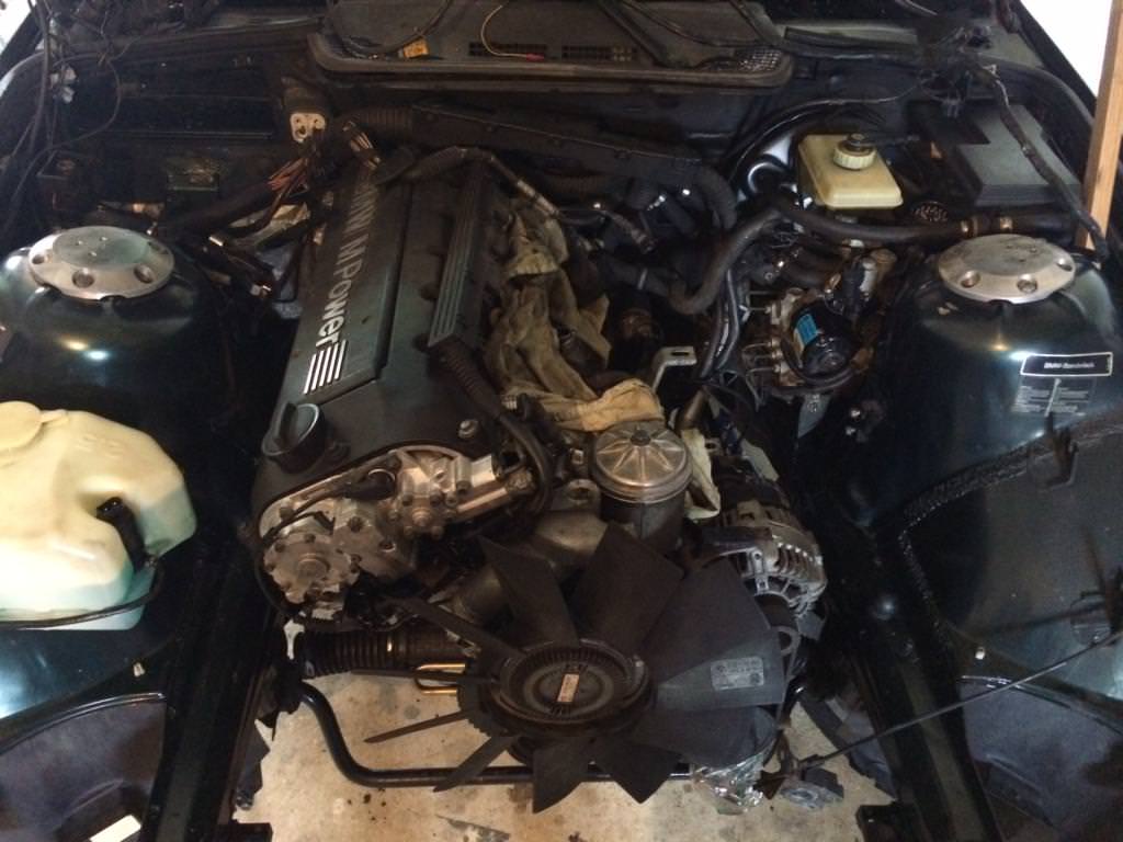

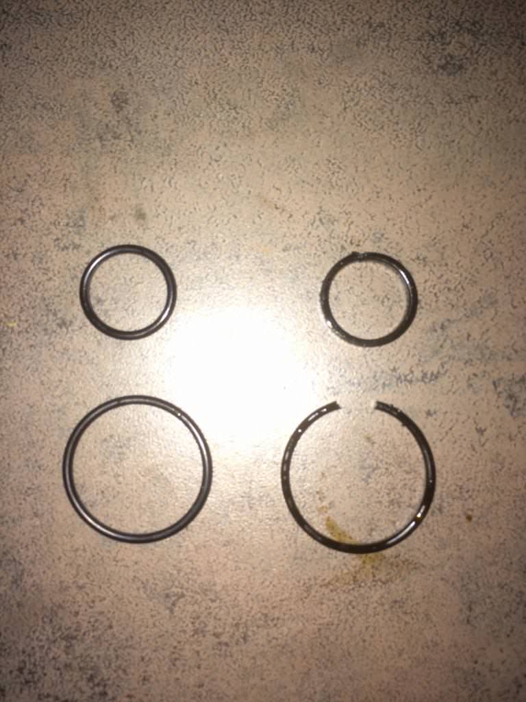

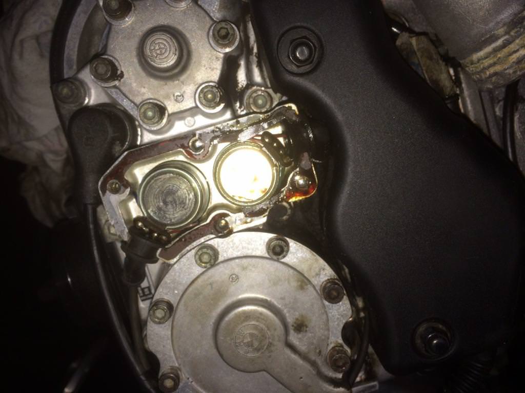

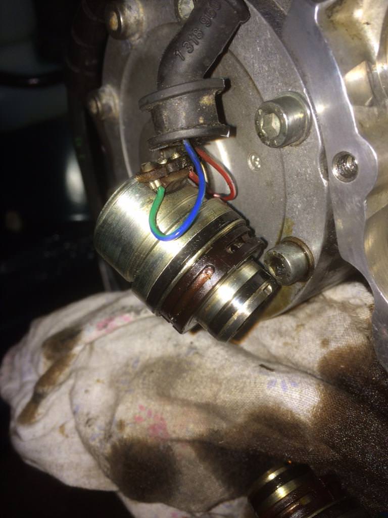

> Toute la partie moteur est terminée, les joints du vanos ont été changés, il y en avait vraiment besoin !

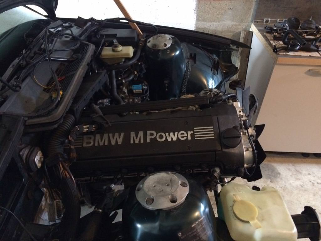

> Premier demarrage du moteur, il tourne à merveille avec un ralenti ultra stable !
Petite question, pour ceux qui ont déja supprimer leur système de climatisation, quelles adaptations avez vous effectué pour fixer le ventilateur, le radiateur de climatisation n'étant plus sur le véhicule ? Merci
Place aux photos :

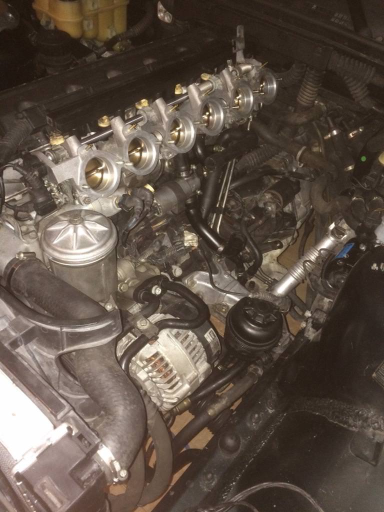

> Collecteurs en place
post-1386-0-65821600-1424679782_thumb.jp
post-1386-0-45992300-1424679760_thumb.jp

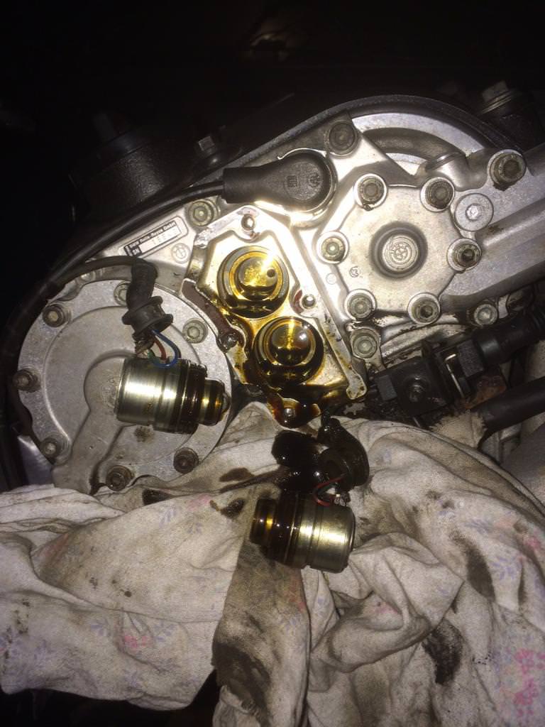

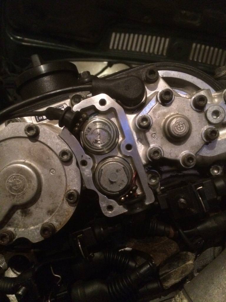

> Changement des joints vanos
post-1386-0-15063300-1424679741_thumb.jp
post-1386-0-86095300-1424679750_thumb.jp
post-1386-0-25242700-1424679873_thumb.jp
post-1386-0-47470500-1424679884_thumb.jp
post-1386-0-08660900-1424679895_thumb.jp

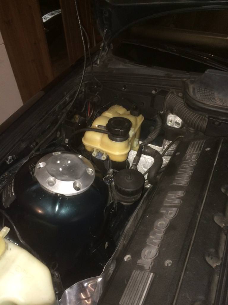

> Création d'une plaque pour mettre sur le carter de 3.2 (absence de cette sonde sur notre 3L)
post-1386-0-19401900-1424679975_thumb.jp
> Photos de l'ensemble
post-1386-0-07814400-1424680021_thumb.jp
post-1386-0-71670800-1424680032_thumb.jp
post-1386-0-02846300-1424680047_thumb.jp
post-1386-0-22491300-1424680060_thumb.jp
