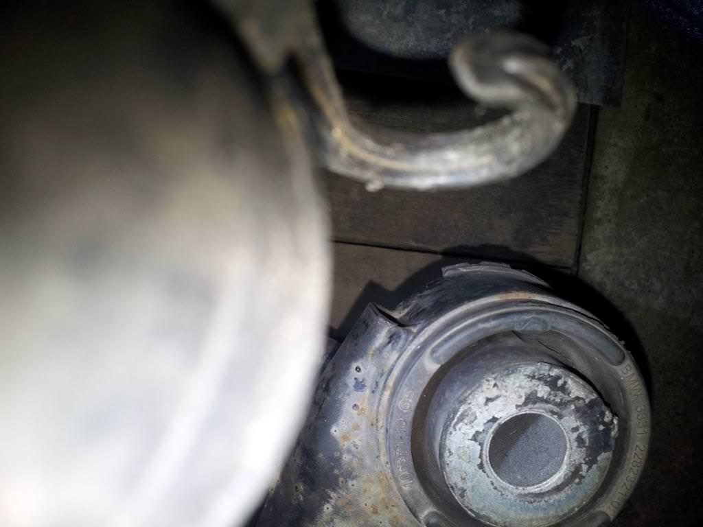

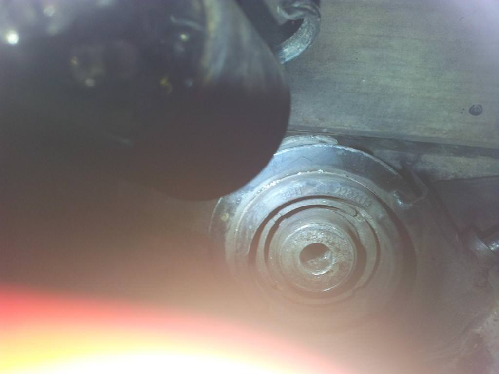

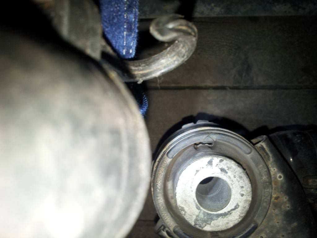

non non ya rien qui a ete corriger, soit disant les silent bloc on ete renforcer mais jy croit pas. Donc pour ceux qui non pas compris ya pas que les m3 qui on ce soucis... et c'est pas du tout une histoire de piste... c'est juste les silent bloc qui se degrade prennent du jeu et apres qui font travailler la tole... qui doit surment etre plus fragile a cette endroit. Donc changer vos SB et une fois que c'est tomber acheter les plaque de renfort et faite les souder c'est tout.

A savoir aussi que les SB de berceau ils sont censé être changé tout les 60 ou 70 milles je sais plus.
Alors forcément sur une caisse qui à 140 milles, ils sont défoncés et cisaillent le châssis..
Bon sa excuse pas tout, c'est pas censé se déchiré de partout non plus
Tout a fait d accord avec les 2 derniers messages'. D ailleurs mes SB sont hs je vais les commander par des powerflex auriez vous une adresse sérieuse / prix intéressant à me conseiller?
Voici une photo des SB HS qui peut etre la cause ou la conséquence je pencherai pour la première.
