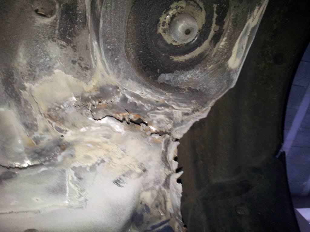

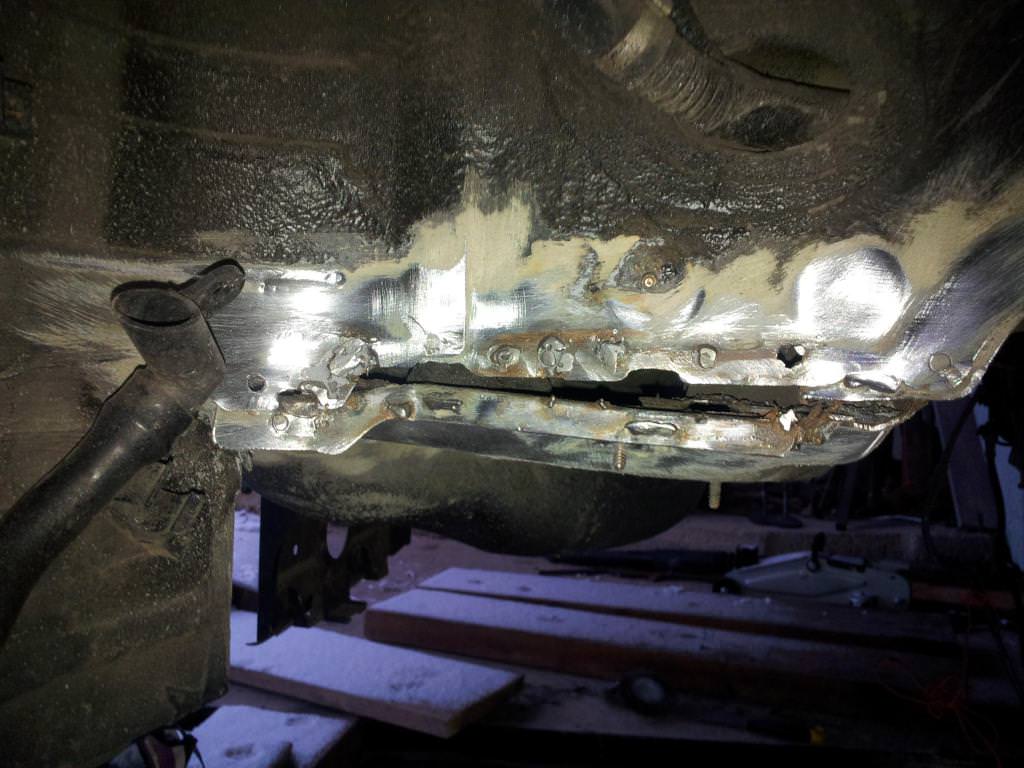

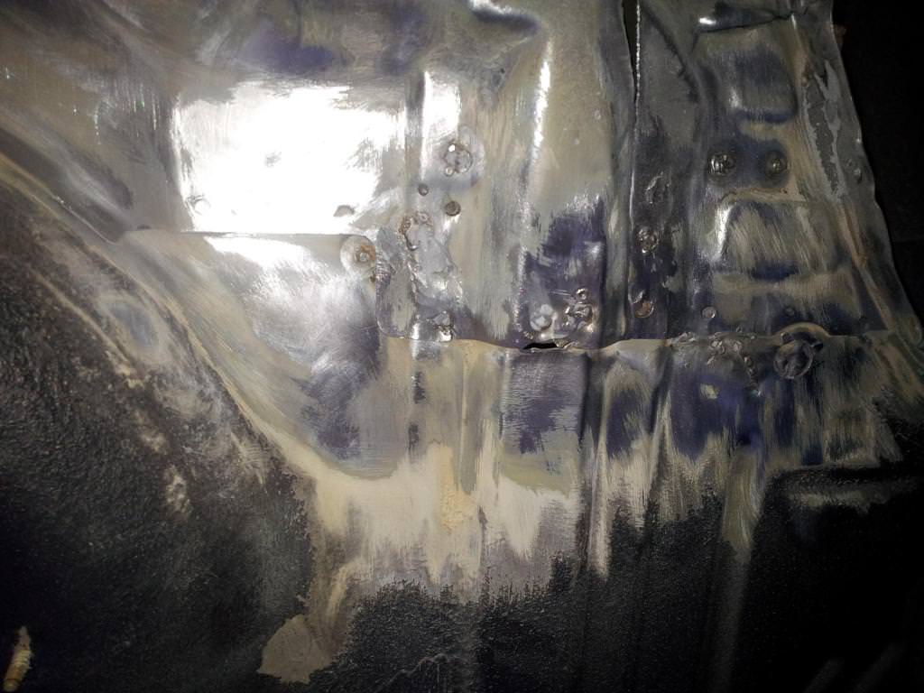

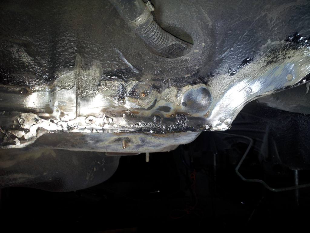

Bonjour a tous,

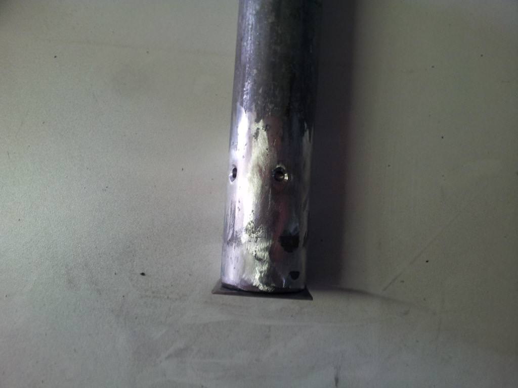

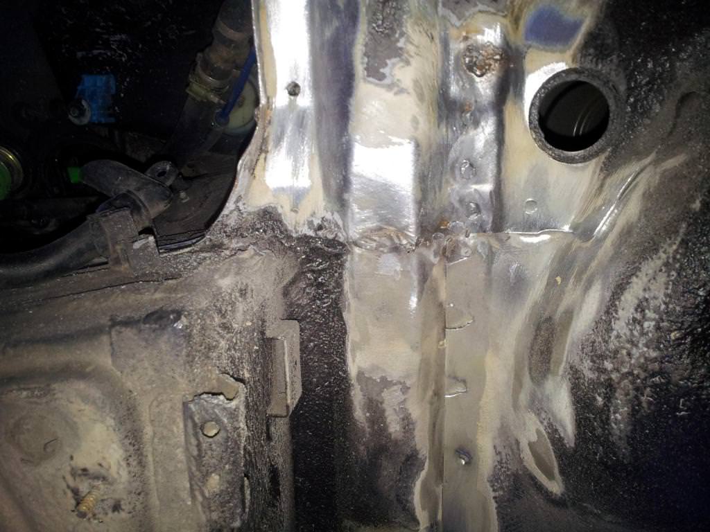

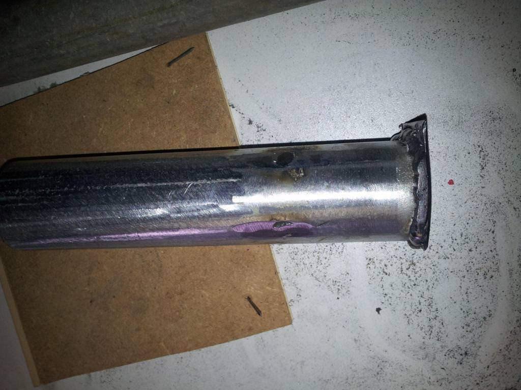

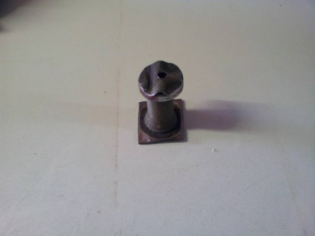

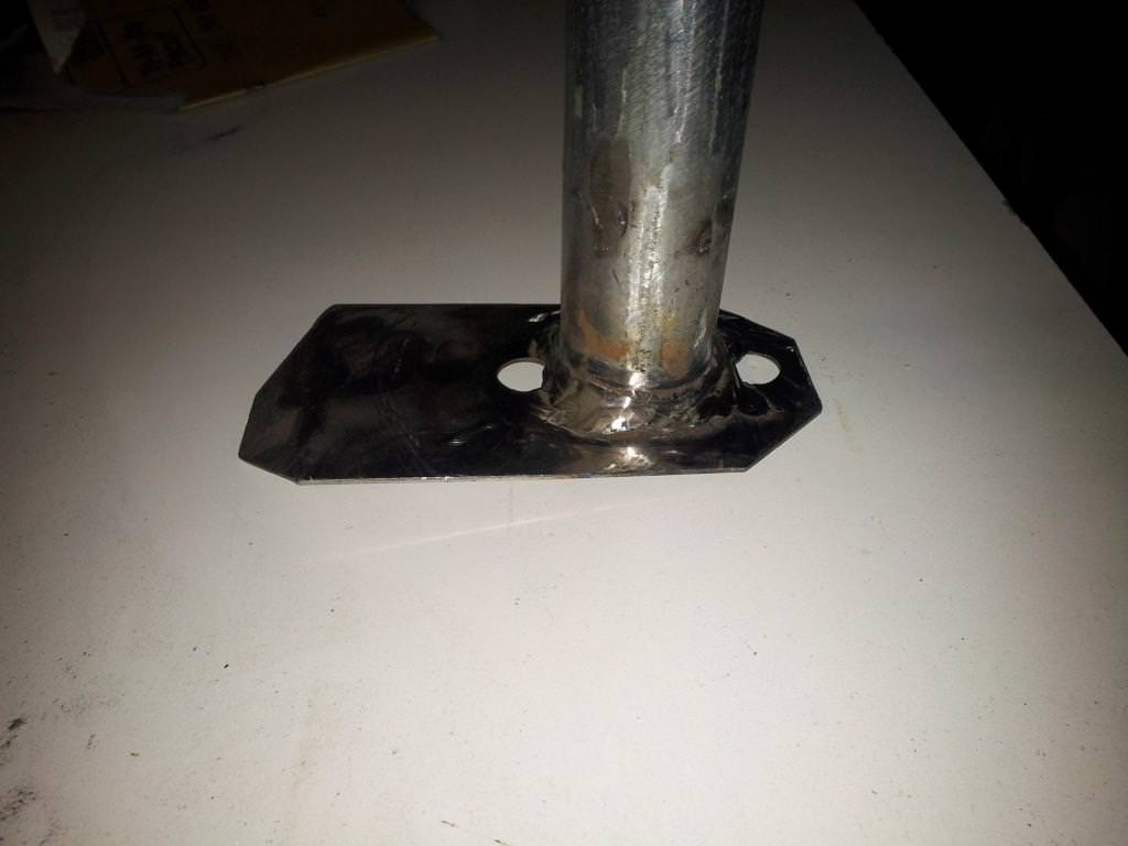

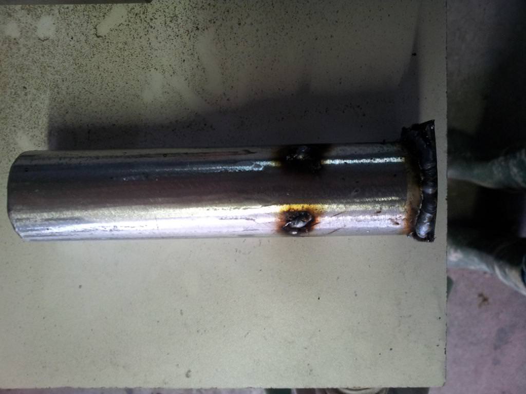

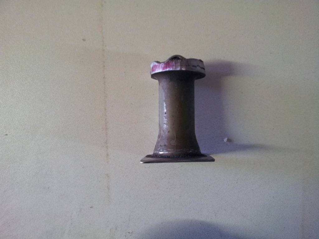

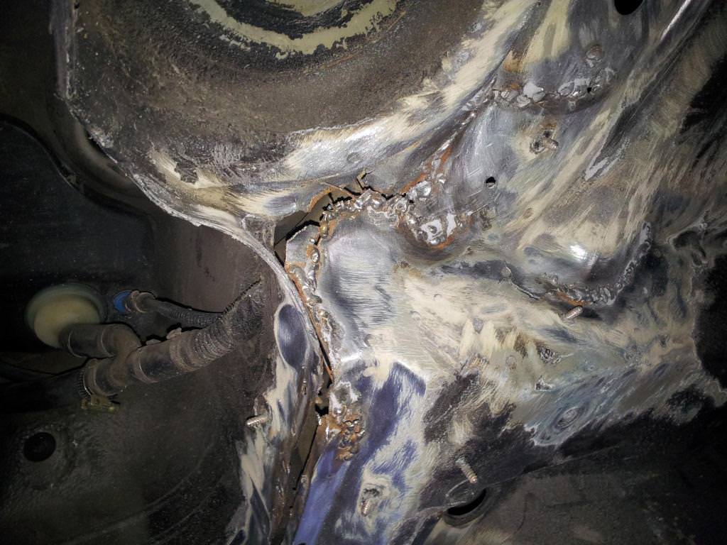

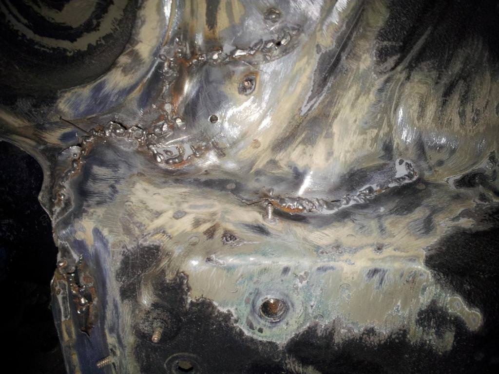

voici après décapage des fissures on vois a présent les dégâts. Il y a de la soudure en perspective a faire et des renforts a mettre. J'ai reçu mes renforts qui font effectivement plus de 2mm d'épaisseur de plus je vais la rigidifier le train arrière en mettant une barre de 4/10cm entre les longeront dans le coffre qui sera bien sur soudée et je vais souder sur cette barre 2 cylindres qui descendront jusqu'au SB arrière ca fera un arceau rigide et l'effort sera réparti sur les longerons et SB ainsi la plus de problème de coffre qui se déchire et se déforme. Dans ces cylindres soudés il y aura une tige filetée pour pouvoir fixer les SB. Les SB joueront pleinement leurs rôles peut être prévoir un changement tous les 60 000km sans exception.
On peu voir aussi sur les photos que les soudures étaient très mal faite surement un poste bas de gamme du coup les fissures se sont reformées au même endroit.

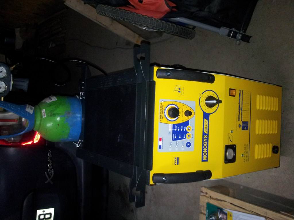

Voici une photo du joujou que le Père Noël m'a apporté merci a lui, j'ai bien fait d'écrire une lettre et j'ai hâte de l'essayer. Je ne suis pas un pro de la soudure mais je pense qu'avec cet appareil ca devrait être plus facile (Synergique).

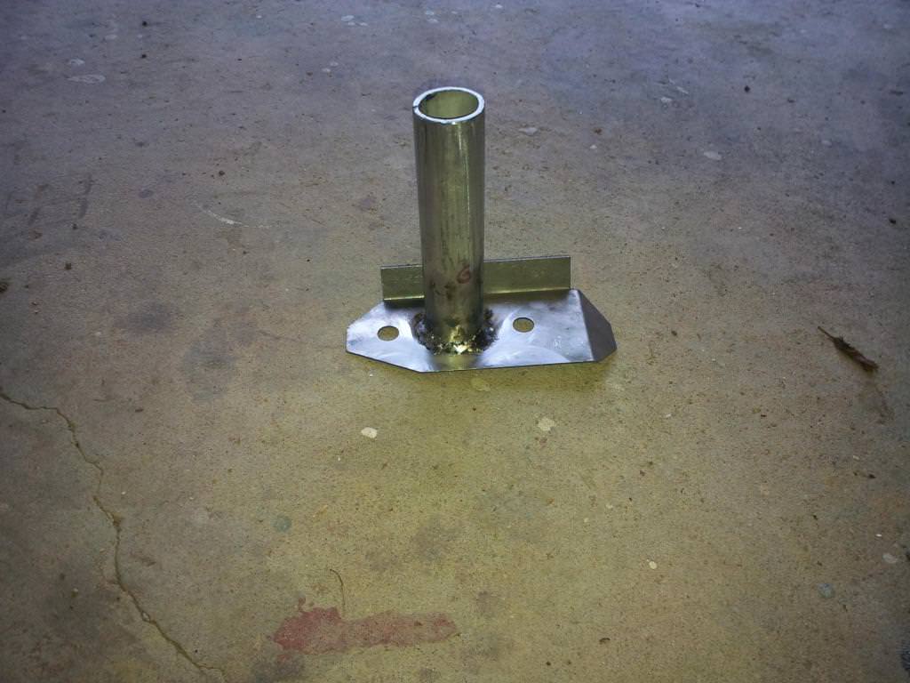

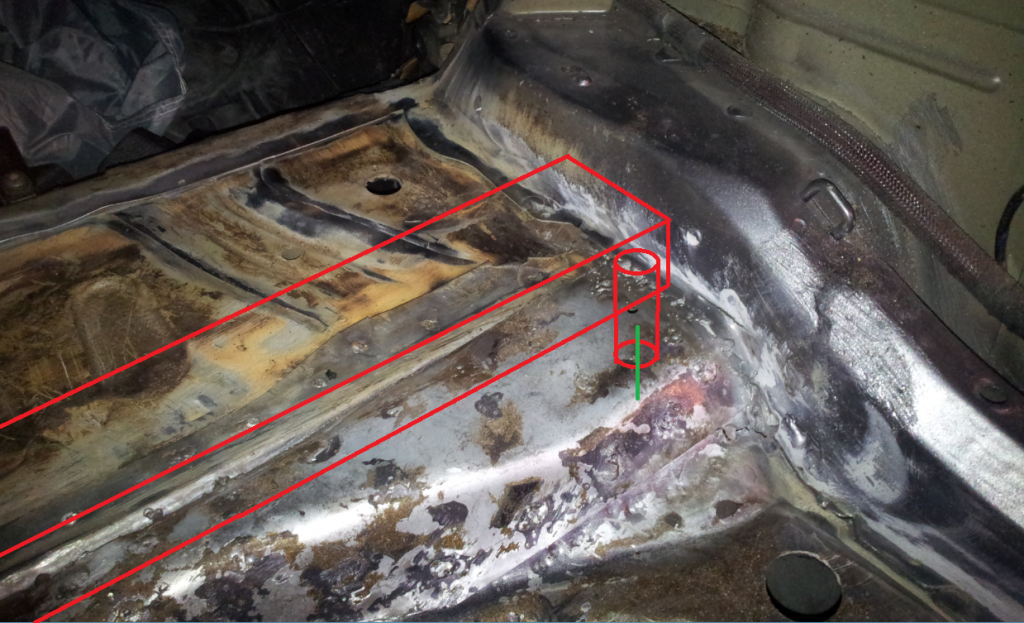

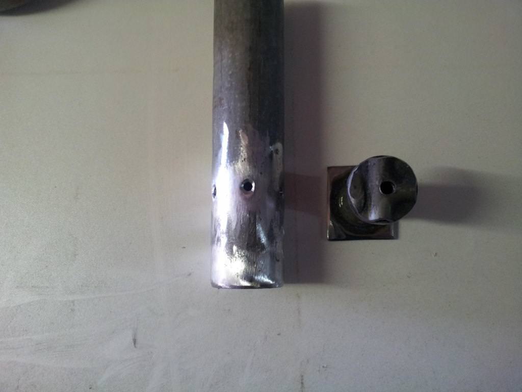

Voici le remède que je propose en vert la tige filetée il y aura un écrou soudé en bas et en haut du cylindre et le SB sera tenu par un écrou au lieu d'une vis. Qu'"en pensez vous?

il existe une sorte de mini arceau juste pour l'arriere tu la pas vue ? je te cherche un lien demain, si personne ne la mis.
Oh pu...
c'est complétement défoncé !!!
Bon courage pour la remise en état !
C'est pas la photo mise à la fin du premier post de ce sujet, la dernière photo à la première page ?
oui voila mais je sait plus ou j'ai vue ca sur le net, je croit qu'il y a d'autre modele
Bonne année à tous, en fait j ai pri cette photo sur un forum ici mais personne ne dit ou le trouver dans tous les cas c est trop tard j ai acheter la ferraille.

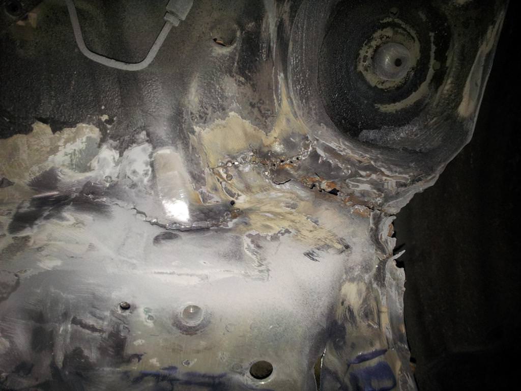

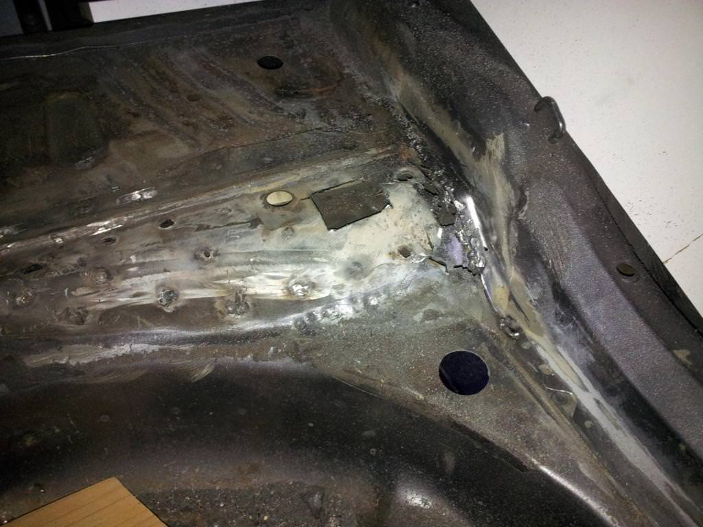

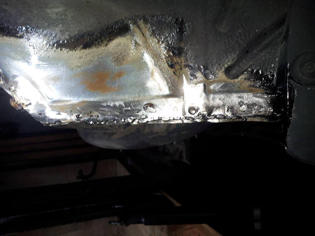

Voici ou j'en suis j'ai pri du retard mais rien ne presse elle ne roulera pas l'hivers. il me reste
1-> souder la traverse dans le coffre (il faut que je la découpe, la preparer a la soudure, la souder, la traiter, la peindre la vernir....)
2->souder les renforts sous la caisse
3-> traiter les zones souder je pensais couche de rubsol, couche de protection type mastic, puis couche anti gravillon qu'en pensez vous?
3-> changer les silents blocs je ne sais toujours pas quoi prendre.
4-> tout remonter.
5-> géometrie
6-> test sur circuit geoparc :-D
