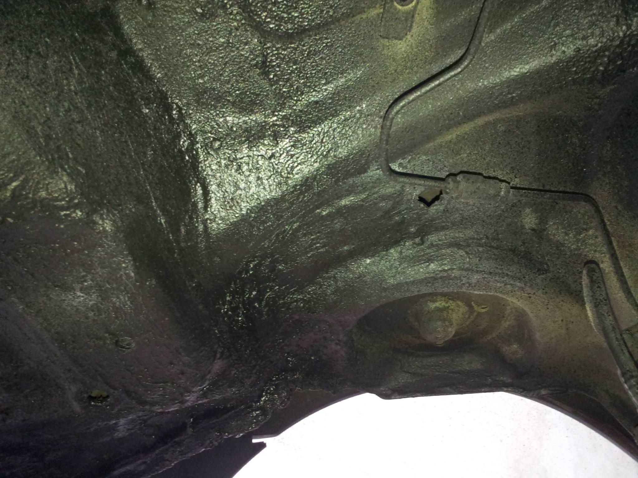

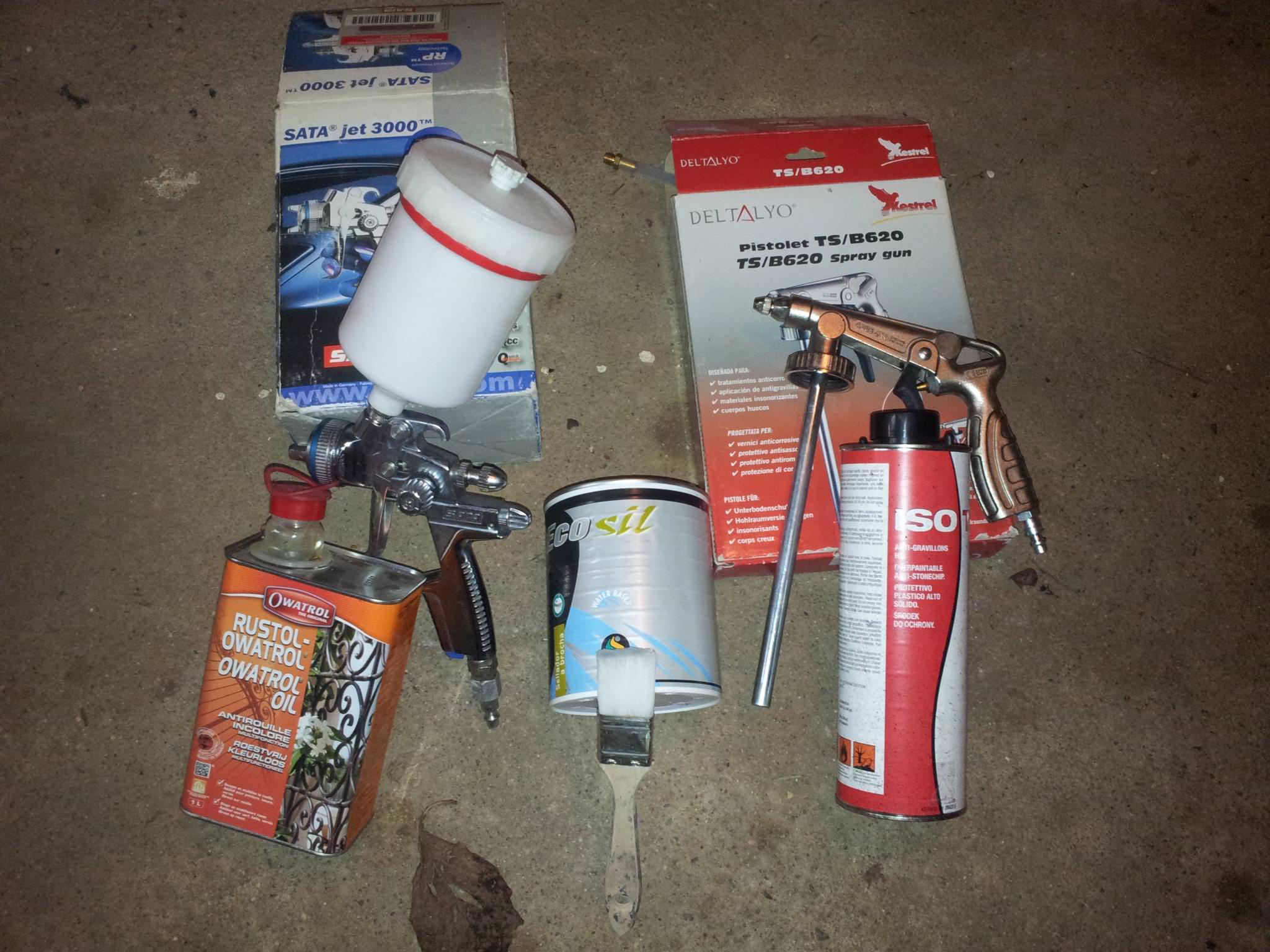

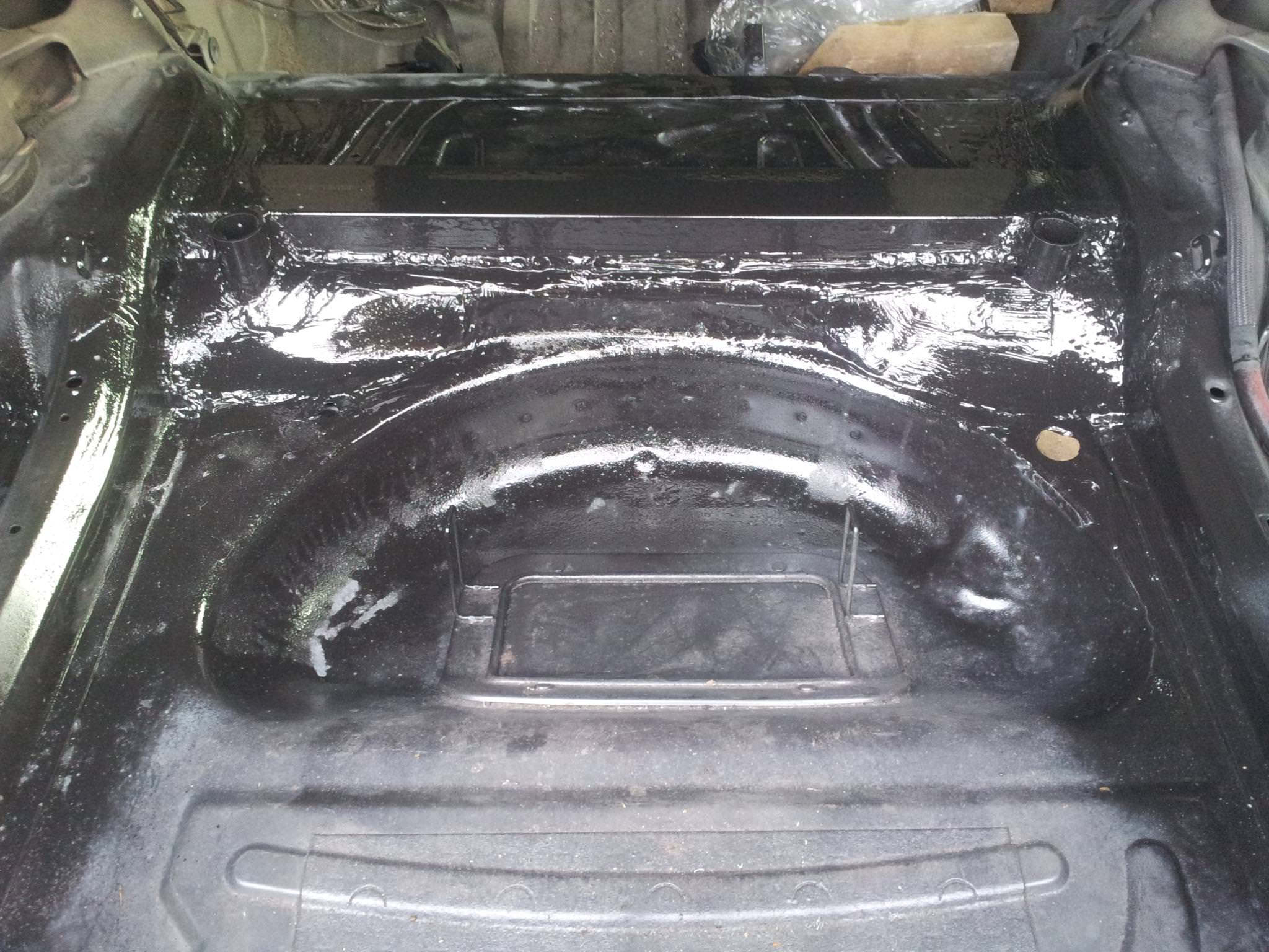

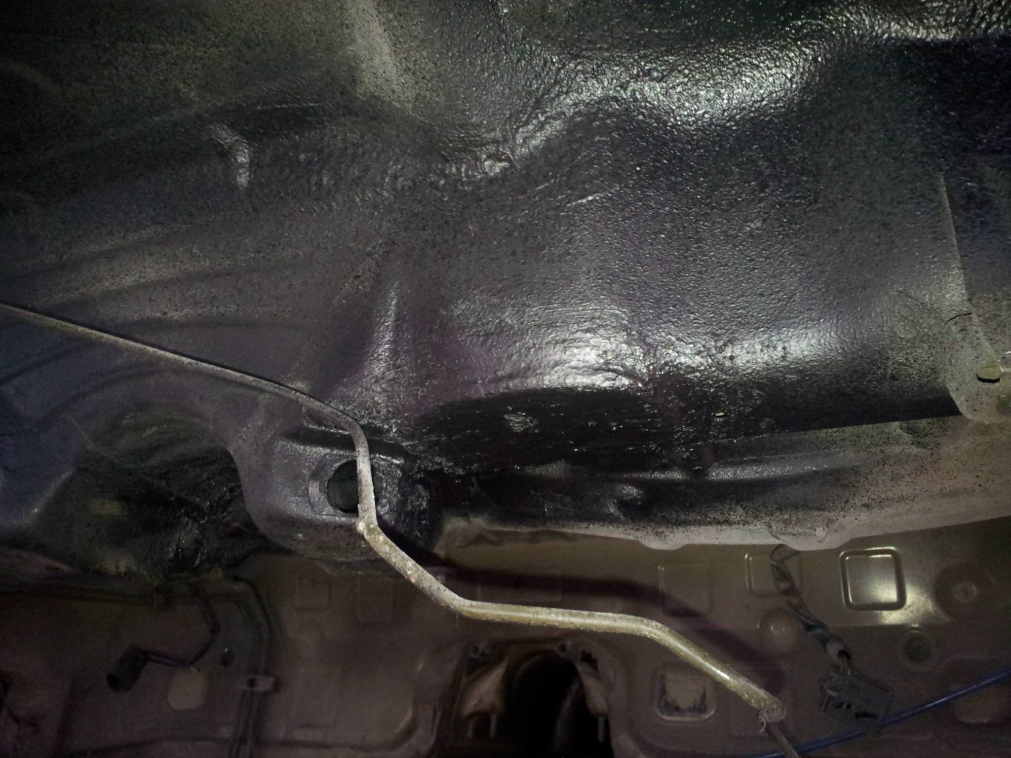

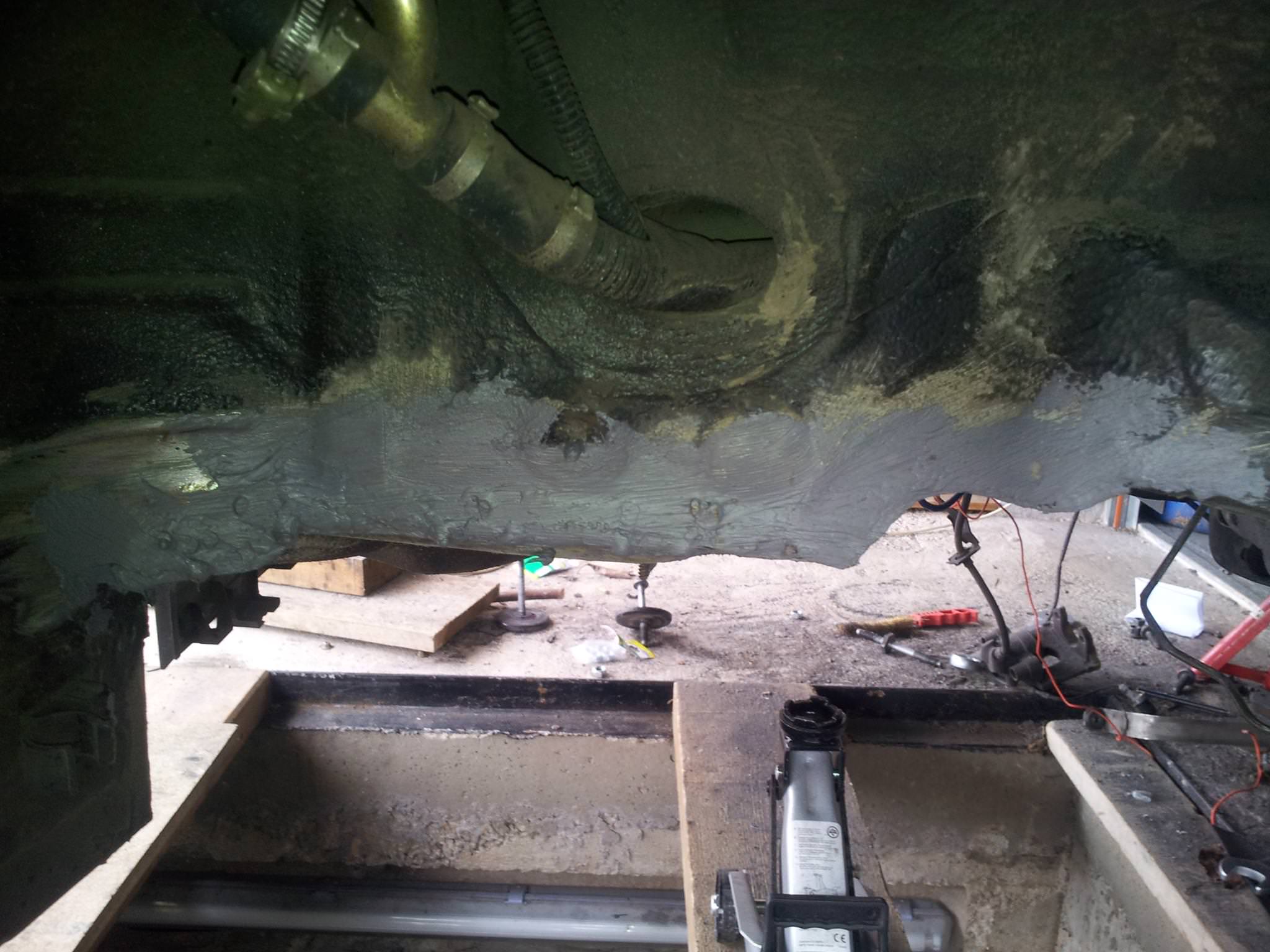

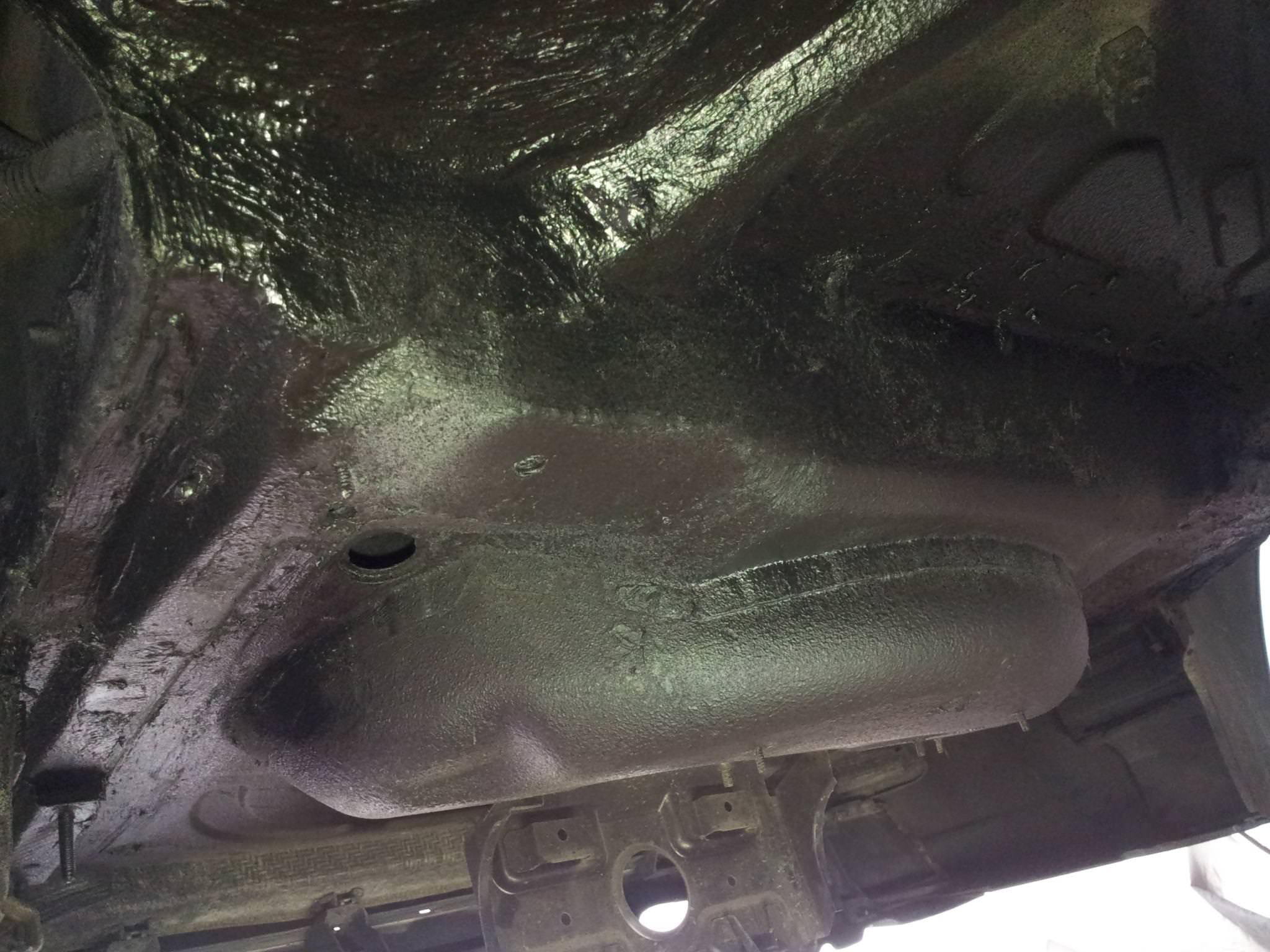

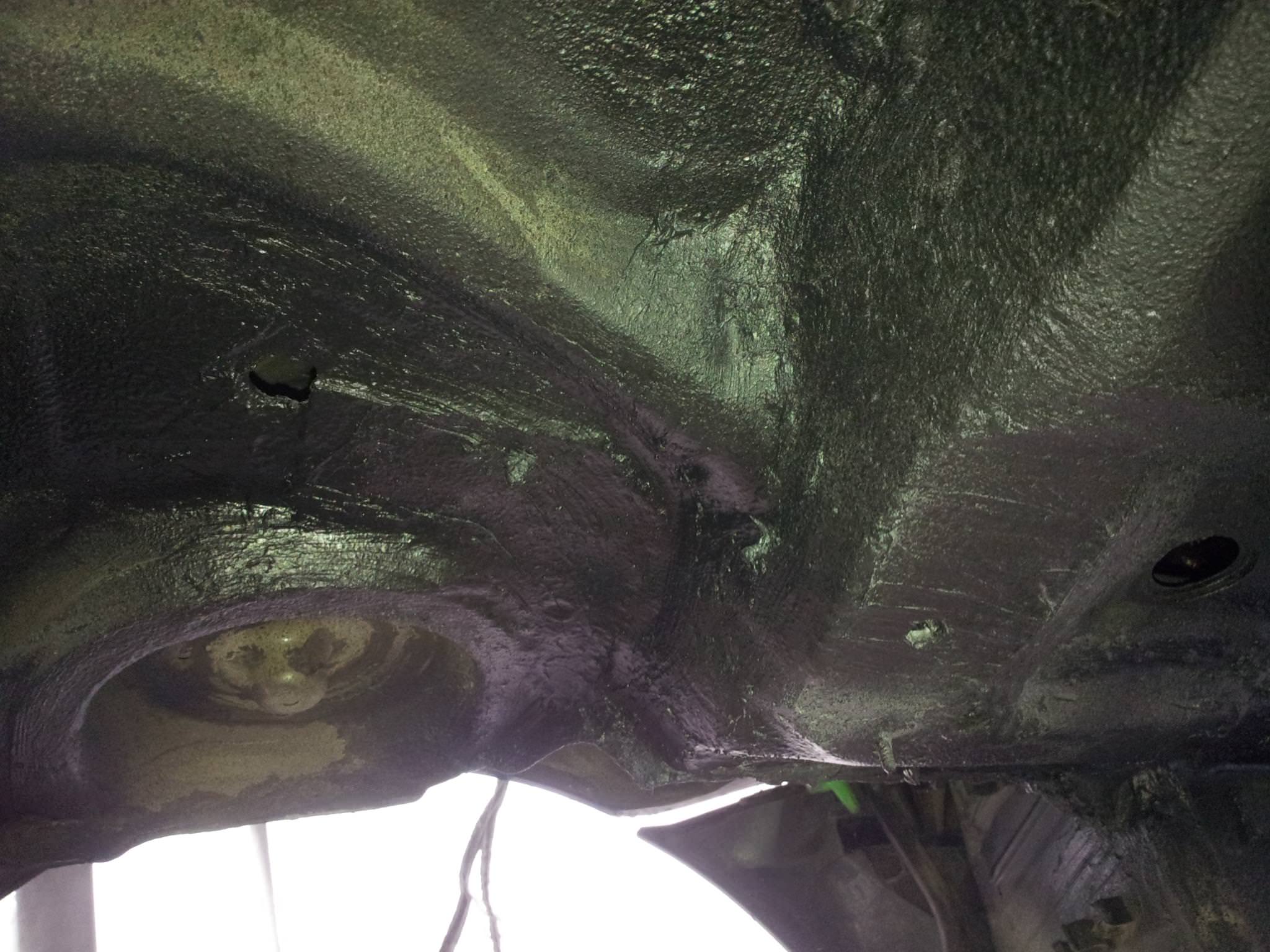

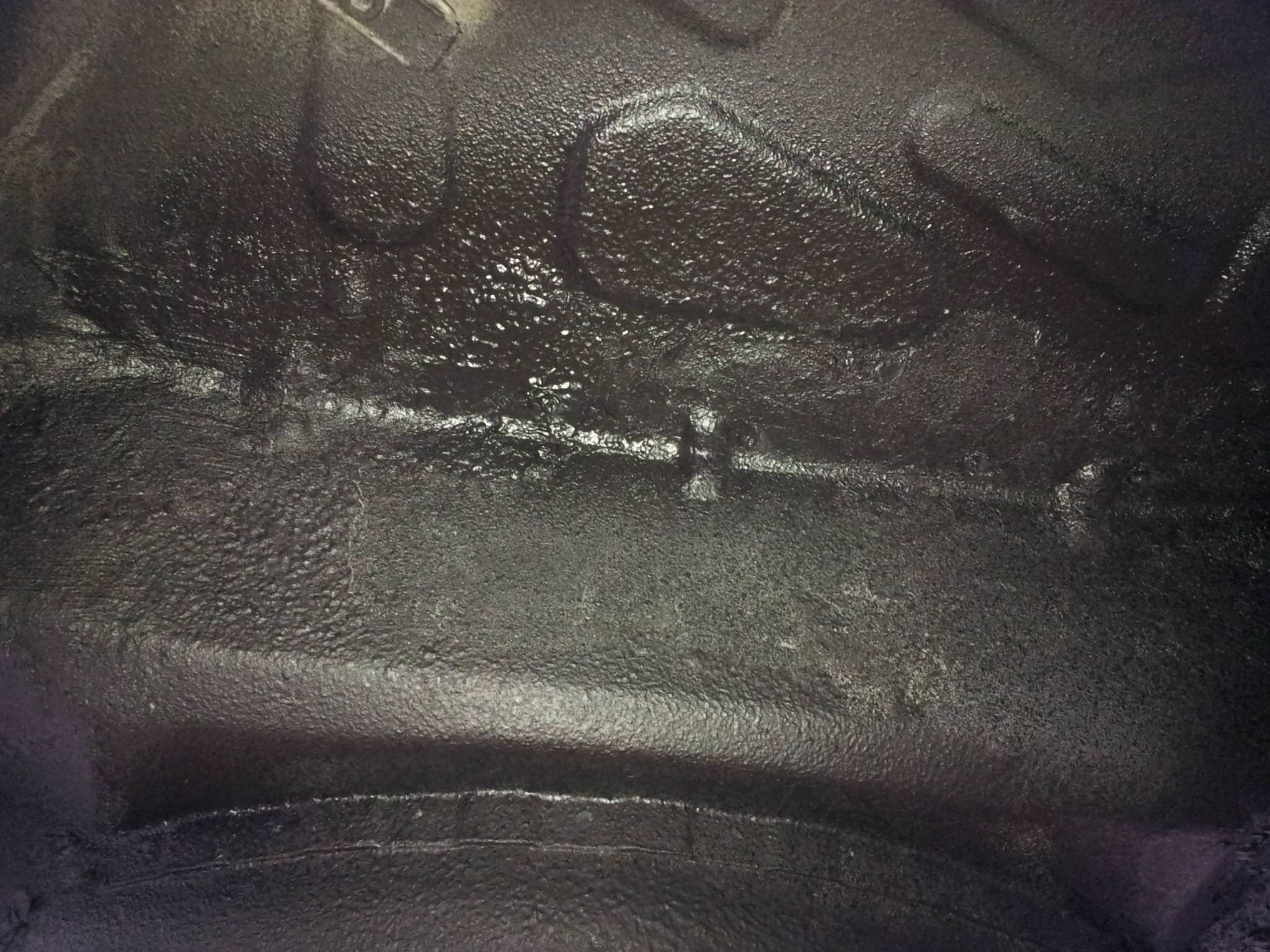

Voici les différentes couches de produit a mettre pour traiter la voiture. Je fais une photo dans l'ordre de gauche a droite avec les outils et les produits , Antirouille que j'ai appliqué au pistolet pour une meilleures pénétration, mastic auto a mettre au pinceau, et antigravillon. Je suis satisfait du résultat ca fait plutôt propre et surtout ca m'a l'air d'etre bien protégé.
La semaine prochaine je commence a faire les SB + les couches de protection dans le coffre je n'avais pas assez de mastic grrrrrr mon pot etait déjà entamé et dans 15 jours je remonte le tout et je test la voiture enfin s'il n'y a plus de neige.

Je vais faire mon rabat-joie mais, le rustol owatrol c'est bon que pour les portails, enfin c'est mieux que rien!
comment_688397
Oui effectivement il y a mieux, mais on m'a dit qu'avec le mastic + anti gravillon que ca suffirais amplement du moment que les tôles sont bien décappées lors de l'application car le mastic et l'anti gravillon les protèges de l'eau et de l'air. J'ai ajouté le rustol par précaution et j'ai donné un coup de brosse métallique rotative avant l'application.
comment_688415
Bonsoir,le rustrol est un excellent produit il est utilisé souvent pour les restos d'anciennes,c'est un excellent choix avant le mastic.A+Pascal
comment_688469
Je pense que ca ne vaut pas un appret époxy ou phosphatant par exemple, le "rustol" fait pas tres pro mais plutôt amateur
comment_688479

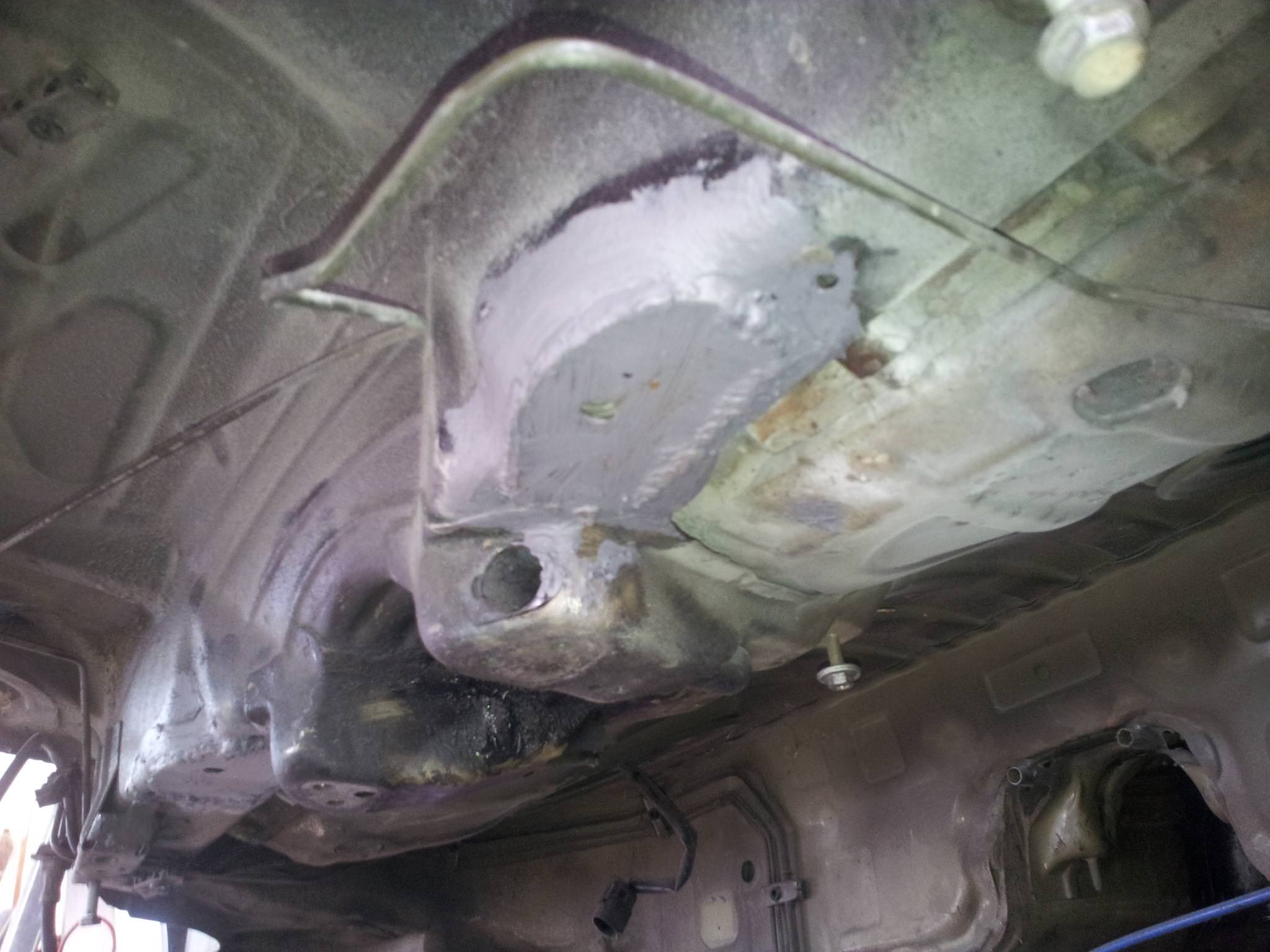

j'ai eu la même merde sur ma E36, c'est dommage que tu reprennes pas toute la pièce, car celui qui a souder sa auparavant n'était pas un pro, il a souder sa a l'arrache a l'arc, et vue la couleur de t'es première photo sa a du bien chauffer ! espèront que sa tienne avec les renfort.
Sinon le TIG sa pénètre autant qu'un MIG, c'est juste une question de gout

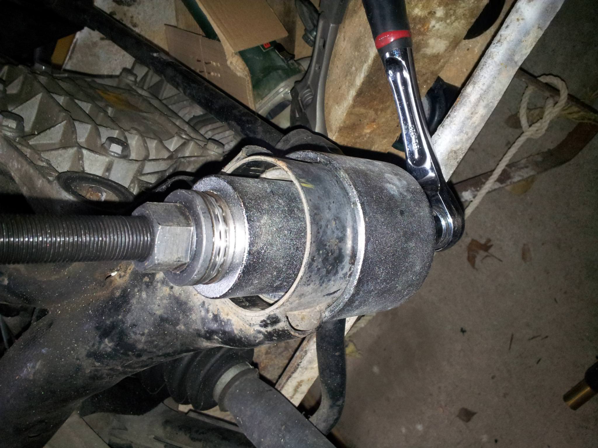

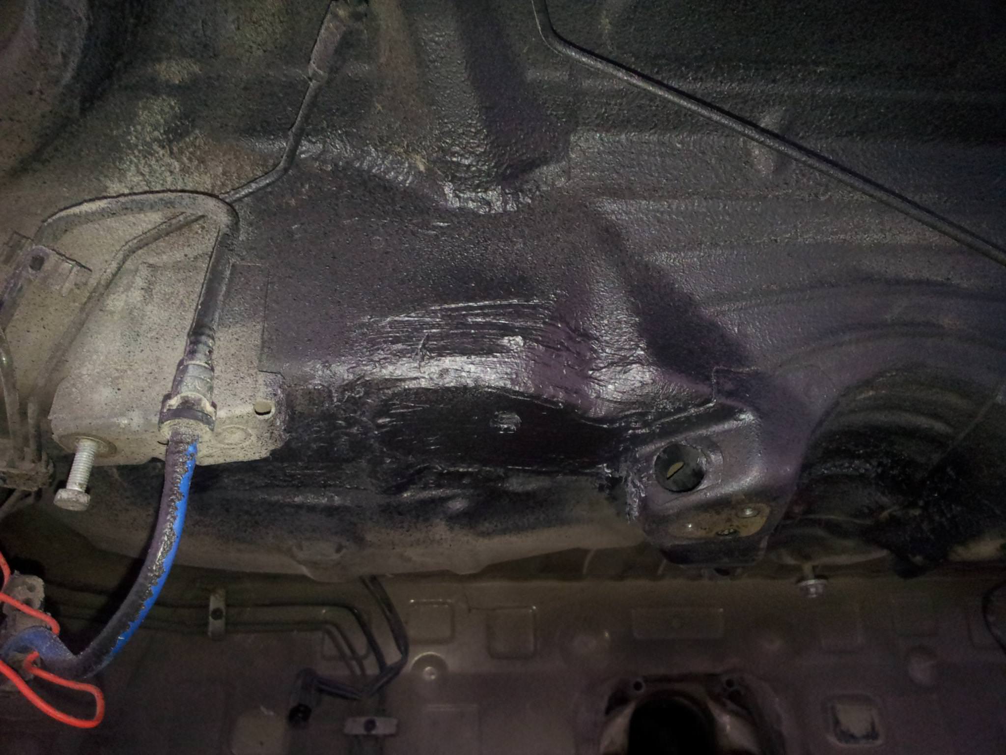

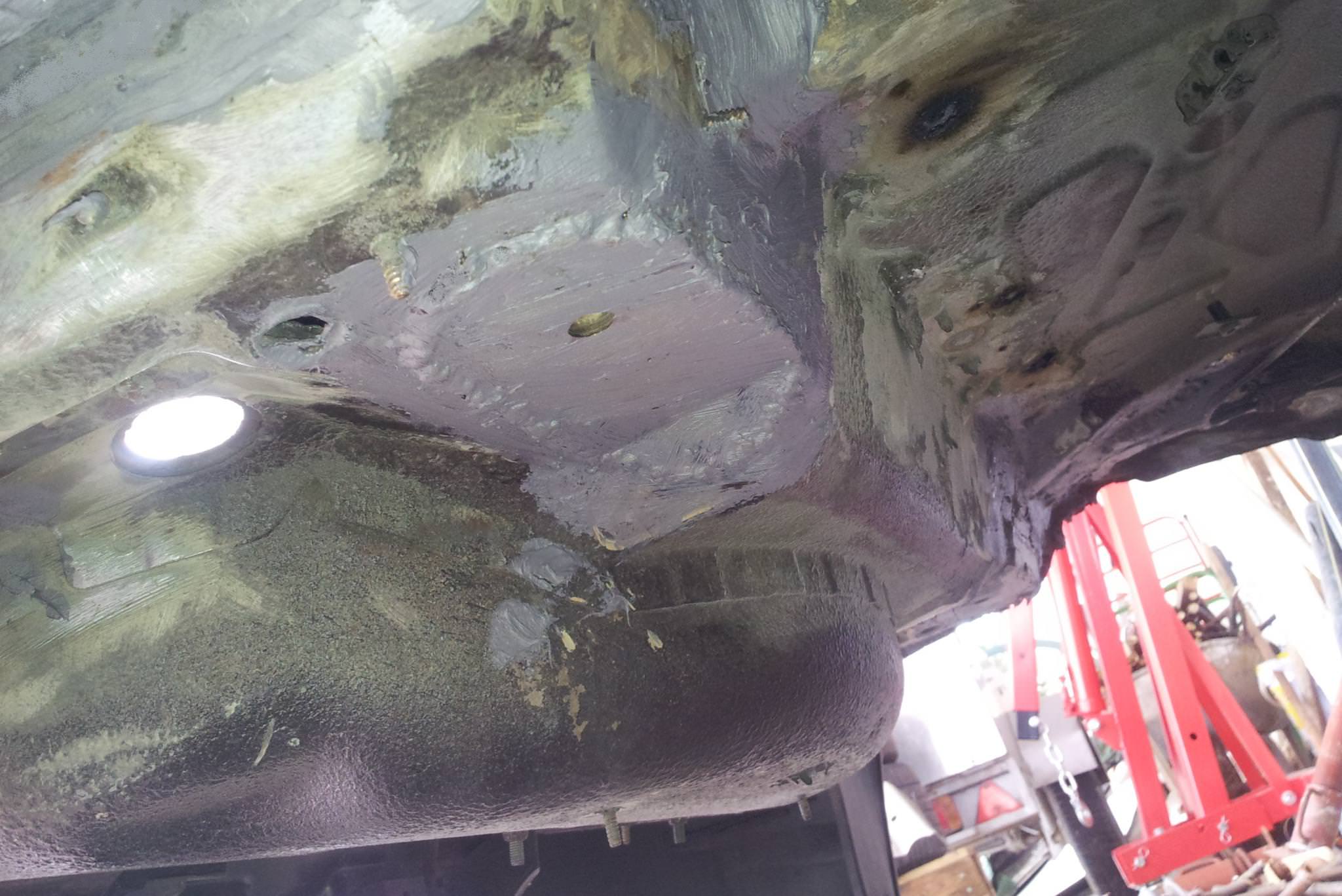

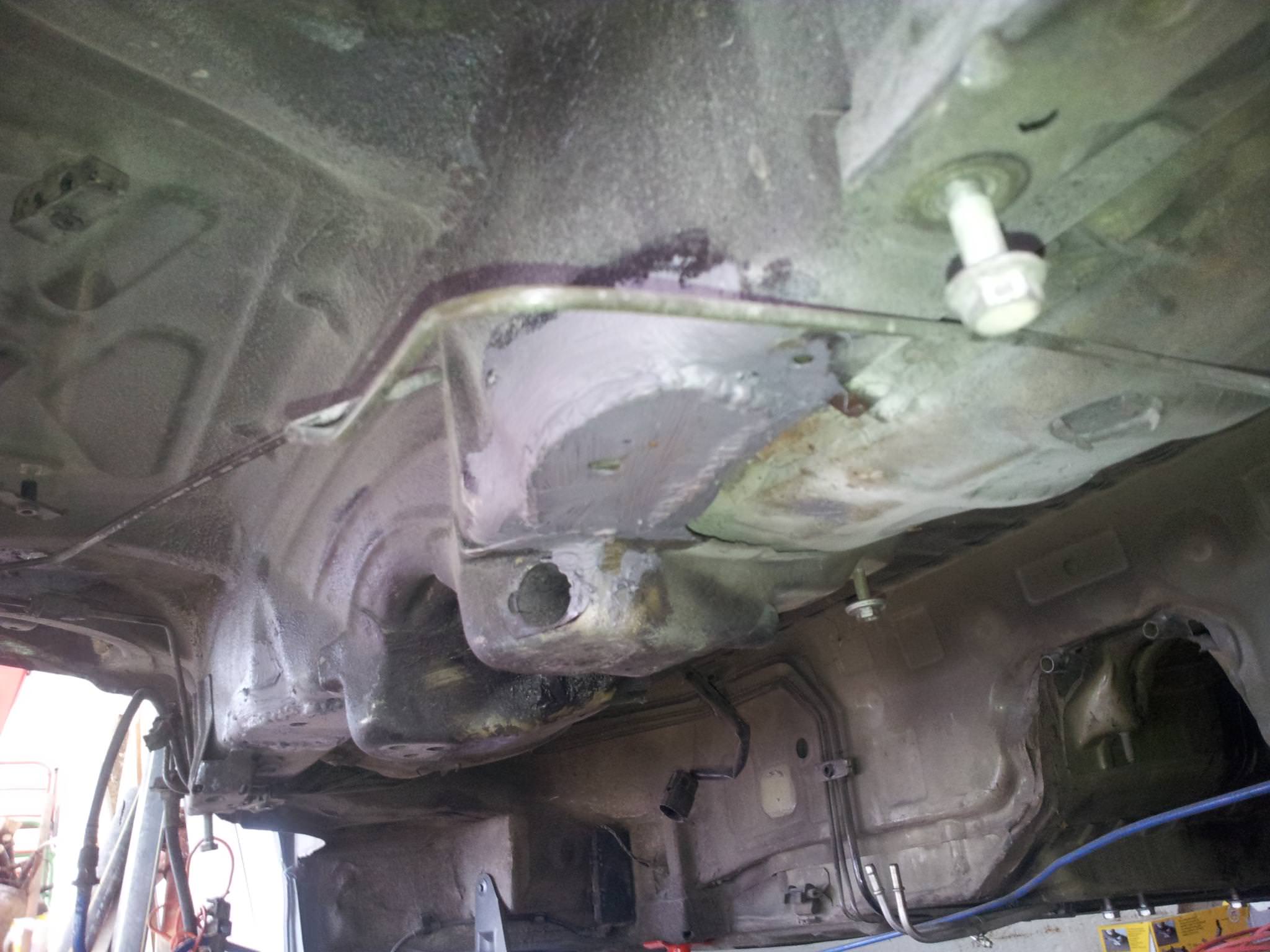

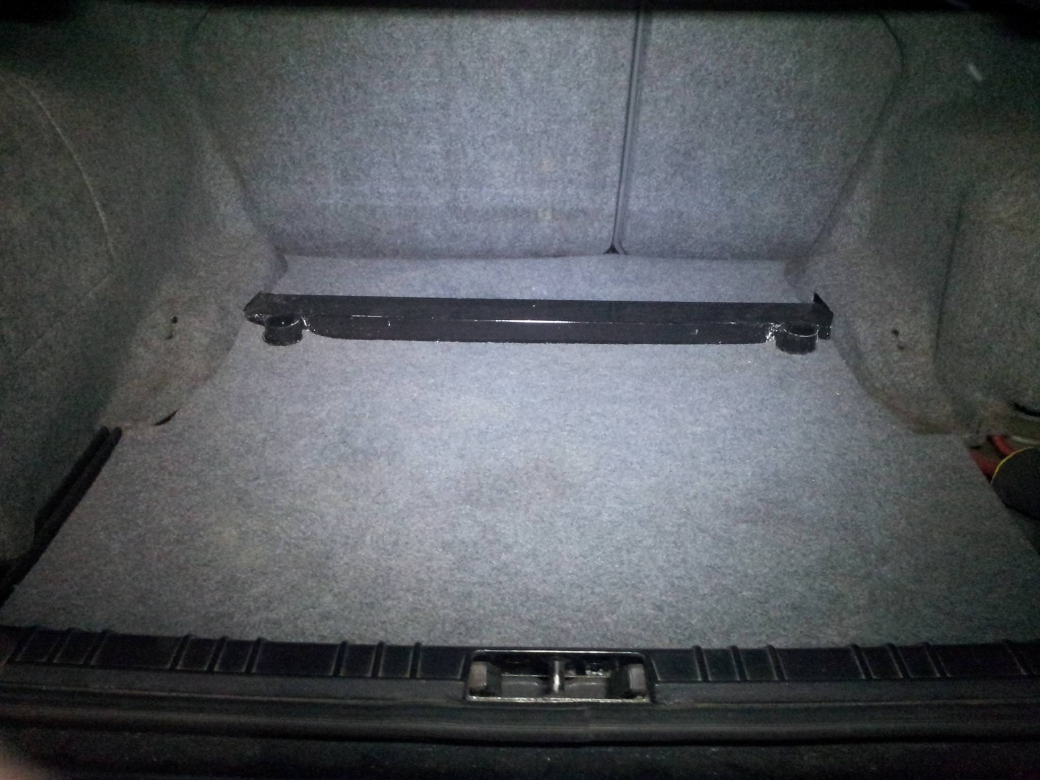

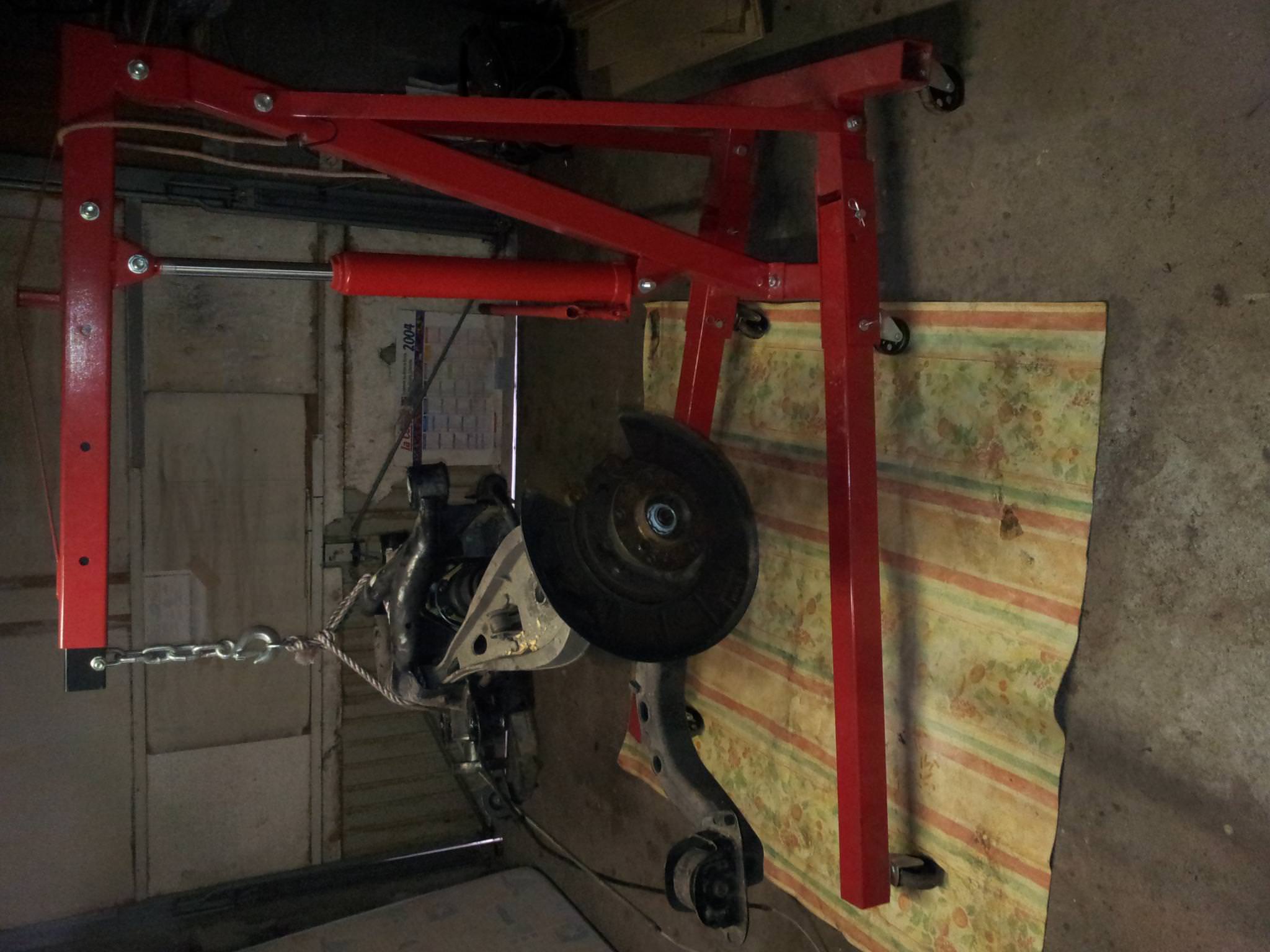

Bonjour a tous,

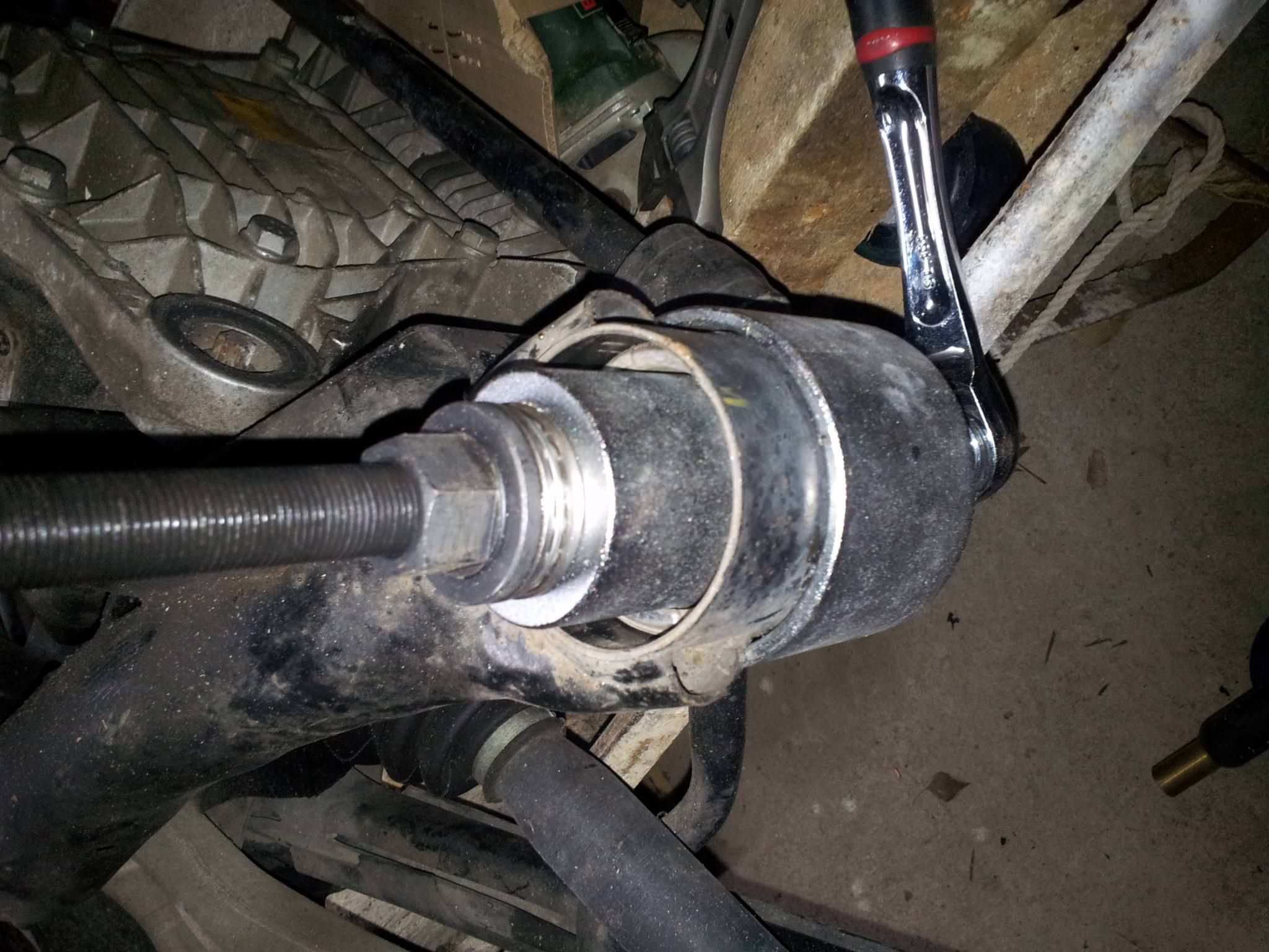

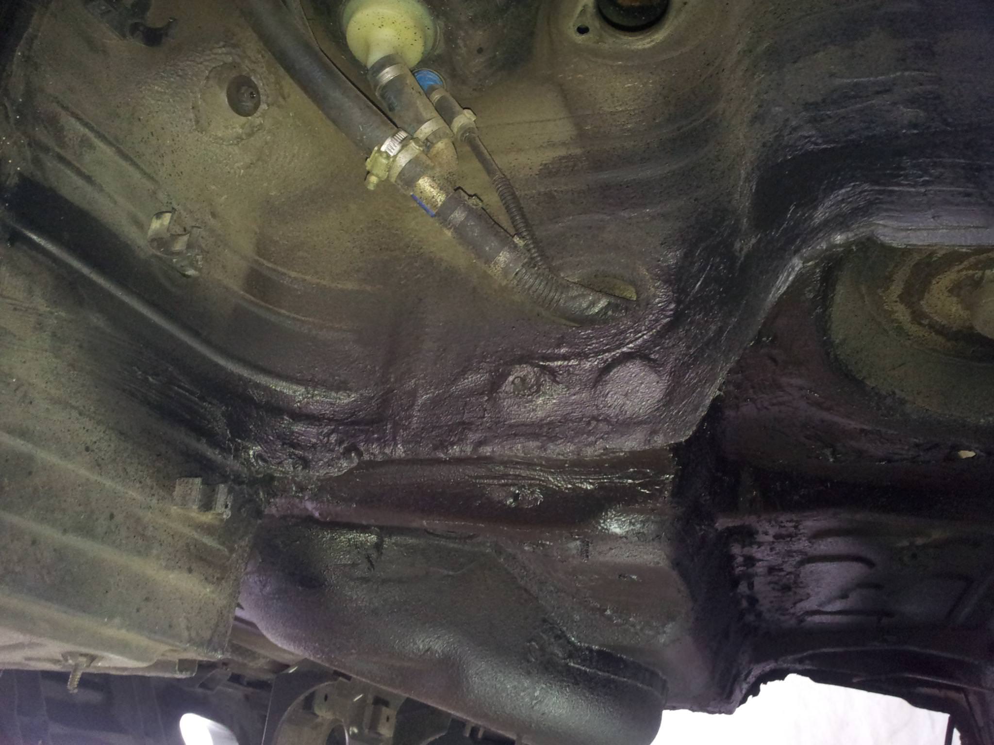

fin du sujet après plus de 100Heures de travail et un peu plus de 1000E de frais (SB, renforts, gaz de soudure, fil de soudure, les peintures, liquide de frein, huile de pont, parallélisme....). Je suis très satisfait du résultat et le comportement de la caisse est top.

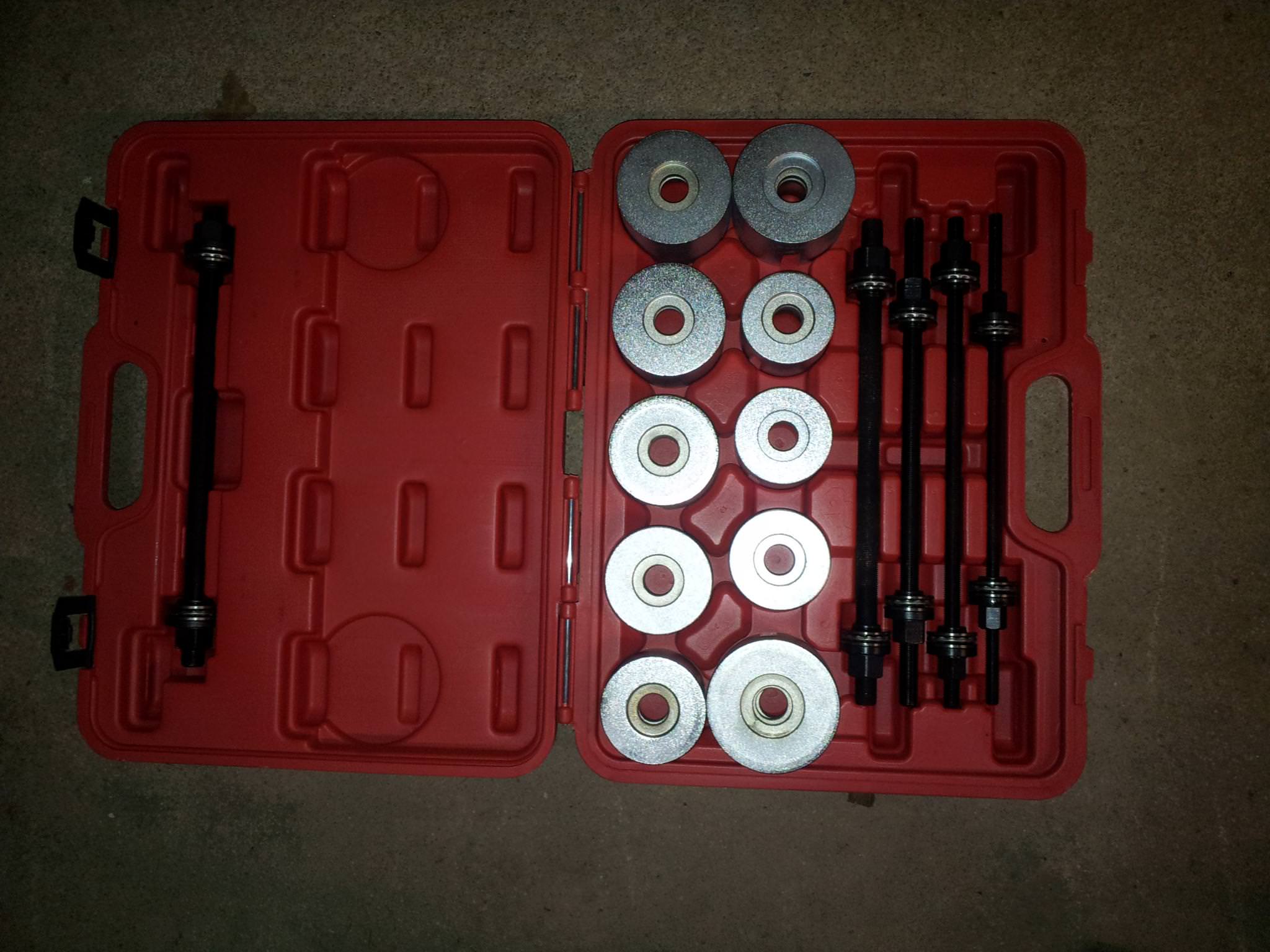

Voici la suite des photos avec les outils a avoir pour éviter des ennuies, surtout gagner du temps et du confort de travail. Pour ceux qui veulent des infos sur les étapes vous pouvez m'écrire je répondrez volontiers. il manque quelques étapes comme la remise en place du pont, des étriers/disques mais il y a des tas d'info sur ce forum. Il me reste a faire la peinture en rouge des étriers de frein, la vidange, les bougies, voir pour un échappement inox bref des bricoles.

A l'époque je l'ai acheté sur AFD67 diffusion un peu moins de 300E, c'est franchement le top ces extracteurs, je m'en passerais plus. J'ai mis moins d'2min pour extraire un SB et moins d'1 min pour le mettre en place.
