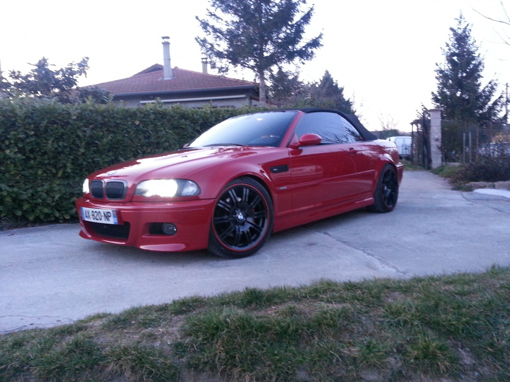

C'est vrai qu'elle est belle cette auto.
Pareil j'en ai un sur les deux qui revient pas automatiquement,le premier qui trouve la solution fait le tuto....
Elle est très belle cette M !
Merci  :nickel8:
