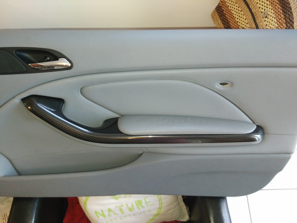

la suite de mon atelier "Tuning" :)
le démontage des accoudoirs est une vraie galère et je n'ai pas encore attaqué les arrières... :|
Modifié par tassin.eloy
Beau boulot!! A ce qui parrait les arrières sont plus dur a démonter..en tout cas ça le fait :nickel8:
Merci Francis :)
Quand je vois la galère pour faire les avants, je vais attendre un peu avant d'attaquer les arrières :|
Salut beau boulot
c'est marrant on dirait du 5d comme les miens que je viens de faire également :
Et je confirme qu'ouvrir la poignée en deux est vraiment pas facile, sortir l'accoudoir en cuir c'est déjà galère il est rentré très dur  ....
Modifié par ///Matthieu
ca fait un super rendu:nickel8:
beau boulot,
ça tiens bien avec les grosses chaleurs dans l'habitacle l'été ??
Salut beau boulot
c'est normal qu'il ressemble, je l'ai acheté au même vendeur que toi !!! :oui:
Ok ;-)
Donc c'est bien du 5D.
EDIT ha non en fait c'est bien du 4D, peut etre juste un peu moins brillant que le 5.
beau boulot,
je ne sais pas, ce sera la surprise... :)
Je viens de faire les accoudoirs arrières...
Le démontage  du panneau est archi simple (5mns montre en main) par contre, pour séparer les 2 morceaux...
une misère sans nom :|, mais bon, c'est fini et je suis content du résultat :)
