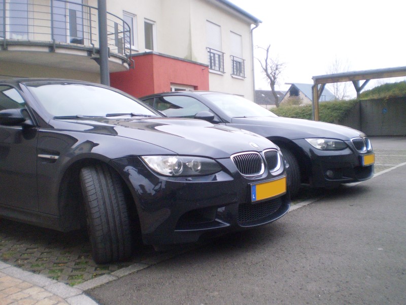

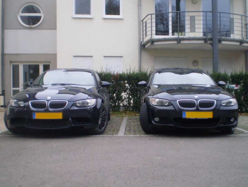

Dernières news, la 330i E46 a été remplacée par une autre 330i, une Xi pour être précis, et le hasard a fait que c'est aussi une e92 :D
Quelques photos pour comparer les 2 modèles:

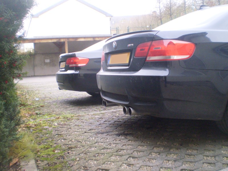

L'envers du décors:
Modifié par 893
même ligne, même couleur..
tu vas ben te tromper le matin en allant au boulot!!
Avec l'une en boite auto et pas l'autre, je vais très vite revenir à la réalité :mrgreen:
Bon choix que la e92 330xi, boite auto. Une des voitures daily des plus agréables à rouler, par tous les temps. Tu as la 258 ou la 272ch?
272ch ;)
