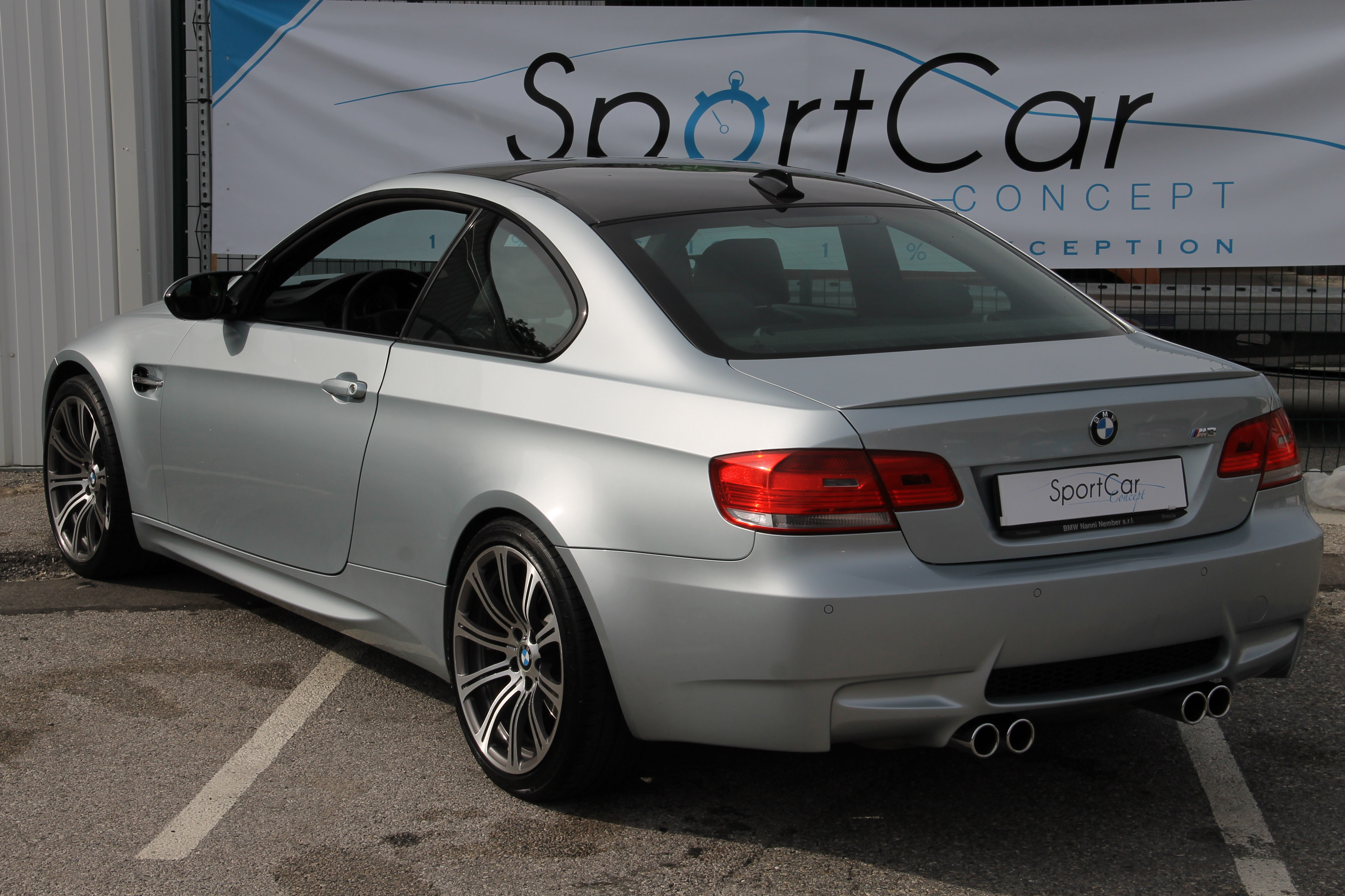

Je ne suis pas fan des élargisseurs. Visuellement, ça n'ajoute pas grand-chose et ça fatigue inutilement la suspension tout en ajoutant de la masse non-suspendue. Il y en avait sur la mienne lorsque je l'ai achetée, mais je les ai retirés et revendus. De mémoire, ils faisaient dans les 10-15mm.
Une photo de ma voiture à l'époque, lorsqu'elle était en vente :

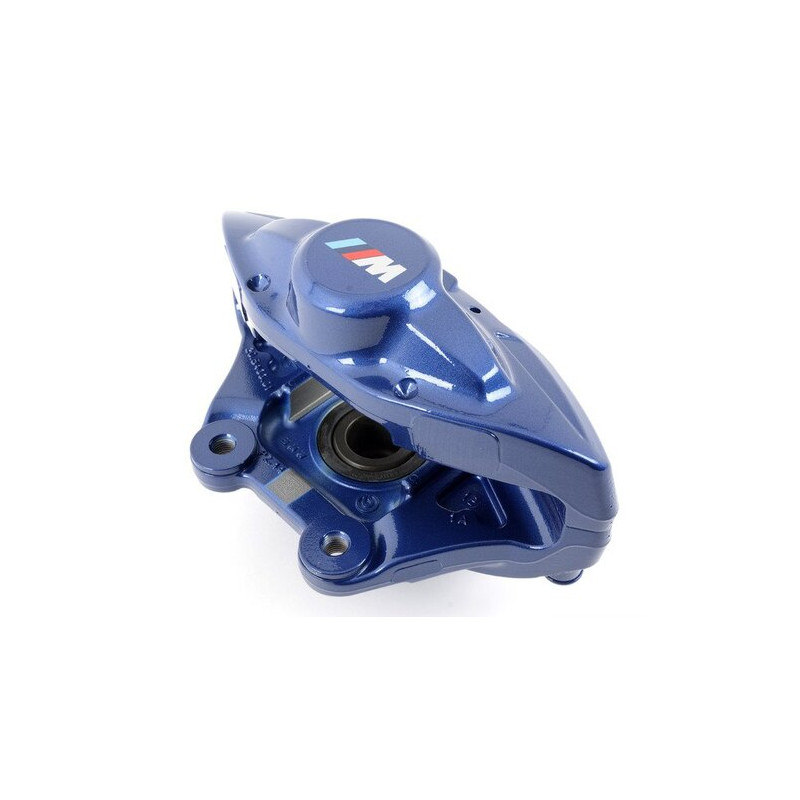

En fait, ce qui me gène le plus, moi, lorsque je la regarde garée chez moi, ce sont les étriers de freins. Les étriers d'origine sont vraiment super moches ! J'aimerais bien les améliorer mais je ne sais pas trop ce que je peux y faire... Je n'ai pas envie d'investir dans un "kit gros freins" juste pour avoir de beaux étriers. Ni changer les disques d'ailleurs...
Pascal.
comment_1172226
Il y a 1 heure, M-Dias a dit :
Repeint non?
Bah... J'ai peur que ça fasse vraiment cheap.
Idéalement, il faudrait pouvoir changer les étriers, mais juste ça. Sans changer les disques, ni les plaquettes, je veux dire. Ou bien trouver un carter d'étriers, comme sur les séries F:
carter-detrier-de-frein-avant-m-performance-gauche-et-droit-pour-bmw-serie-3-f30-f31-f34-gt-325-328-330-335-et-340.thumb.jpg.ff863df1afc0f9042c4679908be90186.jpg
