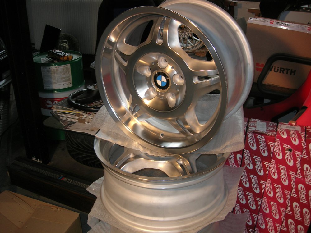

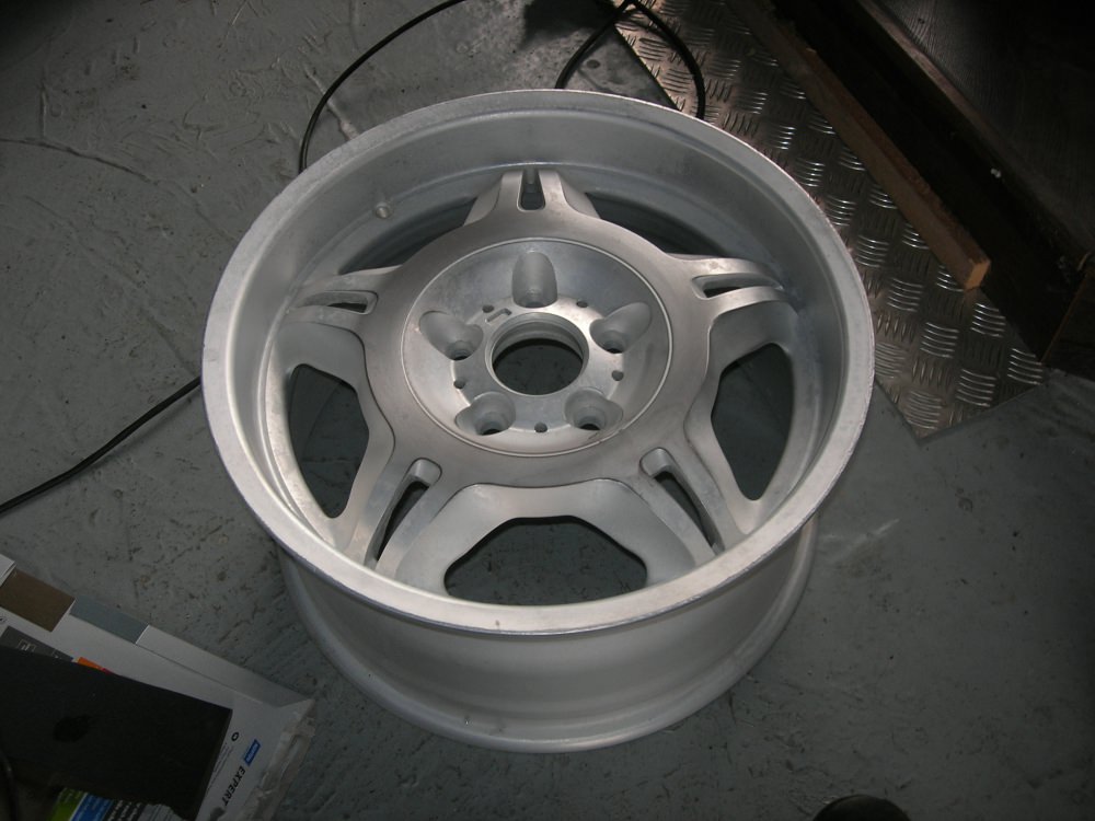

certaines choses prennent forme ...
décapée ... :|
DSCN9323.thumb.JPG.3cef97a9a292703b017de

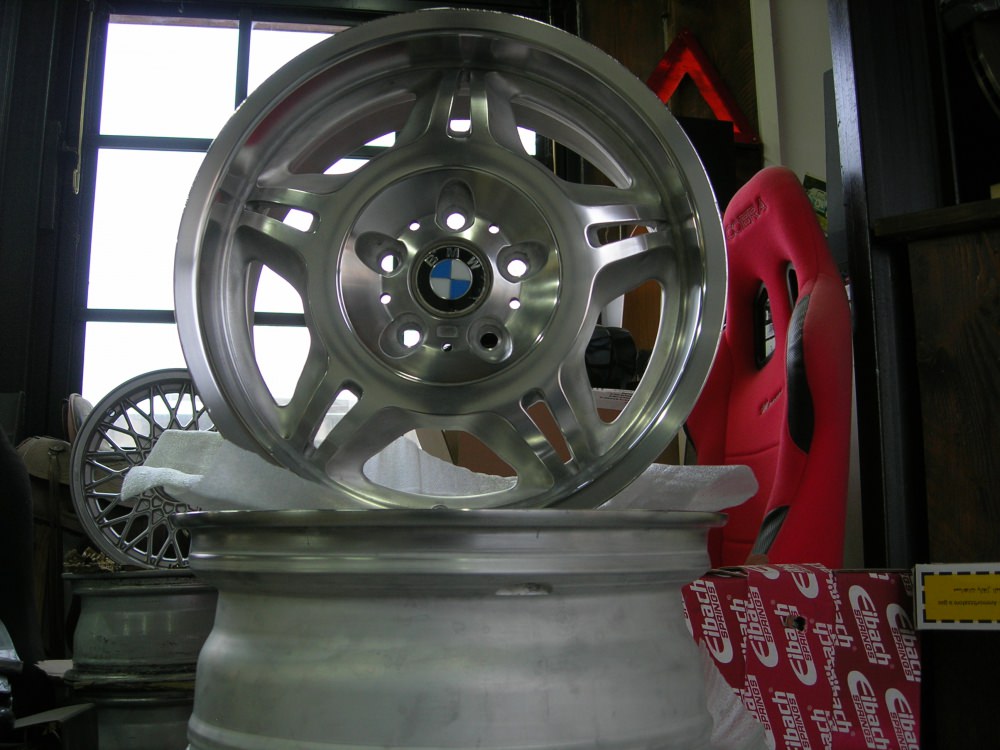

rénovée ... 8)
DSCN9352.thumb.JPG.2f54b8e1317a3f6e17ea9
restera les rimblades à poser pour masquer les éraflures sur le bord , et les protéger par la même ...
Jolies!!!:lover:
Elles sont belles ces jantes !

C'est celles que tu nettoyais avant réfection lorsque j'ai déposé ma voiture?
oui , elles ont attendu ... puis elles ont passé ensuite 3 semaines en bain chimique pour retirer le verni Oem qui etait dessus ...
par contre une fois qu'elles sortent des bains , il faut agir vite , afin que l'alu ne se tache pas par oxydation , déjà là , les gars ont attendu 1 semaine avant de me prevenir qu'elles etaient sortie , et je suis sur que ça a multiplié le boulot de polissage par 2 .
Le rendu a l'air d'être impeccable. On aura des photos une fois les rimblades en place?
oui pourquoi pas , de toutes façons avec ces jantes qui ont le bord poli , y'a pas trop d'autres solutions , à moins de recharger en soudant de l'alu sur le bord .
les jantes peintes , c'est beaucoup plus simple , on peut poser un petit "syntho" là ou c'est ébréché
