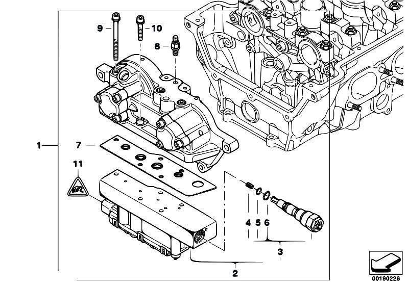

Posté(e) le 23 décembre 201410 a Auteur comment_679158 Salut tout le monde! Pour info, j'ai pu passer au garage vite fait et il a branché la valise. Résultat: Code erreur 67: Vanne AAC d'admission, réglage vers avancée a l'allumage: -avarie de fonction. Code erreur 72: Vanne AAC d'admission, réglage vers retard a l'allumage: -avarie de fonction. Code erreur 184: Admission commande AAC: -avarie de fonction. Alors?? Est ce fameux capteur ou une soudure ou autre??? Merci
Posté(e) le 23 décembre 201410 a comment_679273 Probablement un capteurs AAC, côté d'admission à confirmer par un As
Posté(e) le 24 décembre 201410 a Auteur comment_679297 Ça pourrait y ressembler, surtout que c'est une faiblesse connue... Causes possibles données par la valise: Court circuit/interruption/résistance de passage dans le circuit électrique V/A/Ohm. Niveau d'huile trop bas. Pression d'huile trop faible. Vanne défectueuse. Activateur magnétique défectueux ( réglage AAC variable). Mécanisme de réglage défectueux (AAC variable). Calculateur défectueux. Rappel concret: Gros défaut de couple moteur, voyant qui s'allume 2 minutes après, la puissance revient mais que vers 6000trs quand j'ai testé en 3ème, le moteur fait un bruit plus sourd quand j'ai testé, mais pas de claquement vanos. Codes défauts un peu plus haut... Pour shirus en MP ce serai ce capteur aac. Merci

Posté(e) le 30 décembre 201410 a Auteur comment_680624 Bonsoir tout le monde!! Alors, sur conseil je suis retourné chez mon garagiste hier faire effacer le defaut..la voiture tournait mieu, elle avait retrouvé ses chevaux et le son au niveau du moteur était de nouveau normal. Malheureusement en la reprenant aujourd'hui le voyant moteur s'est rallumé et elle est repassée en mode dégradé.. J'ai rappelé mon garagiste qui m'a donné le numéro d'une connaissance a lui qui bosse sur bmw à la maison et qui touche pas mal apparemment... Je lui explique mon problème et lui me dit franco qu'il faut changer le vanos...aïe!!! Pour rappel, les codes defauts sont: Code erreur 67: Vanne AAC d'admission, réglage vers avancée a l'allumage: -avarie de fonction. Code erreur 72: Vanne AAC d'admission, réglage vers retard a l'allumage: -avarie de fonction. Code erreur 184: Admission commande AAC: -avarie de fonction. Pas de grognement au niveau du vanos. Que dois-je faire pour cibler la panne? A l'aide, si il y a un mécanicien qui passe par là... merci et bonne soirée...
Posté(e) le 30 décembre 201410 a comment_680639 Si tu as les défauts en anglais pour etre sur (je sais en général, c est dans l autre sens!!) mais ça ressemble rout de même un peu a ca... http://www.beisansystems.com/procedures/s54_vanos_solenoid_procedure.htm Quand j ai tapé "vanos error code 72 s54" je suis tombé direct la dessus.....
Posté(e) le 31 décembre 201410 a Auteur comment_680725 Merci Léo pour ta recherche!! Sur son détail il a beaucoup d'erreurs affichées..dont la 184 ou traduit de chez lui cela signifie: Vanos admission controlleur de position!!! C'est plus parlant qu'en francais avec mon admission commande aac...et il a effectivement le 67 et 72 comme moi.. bonne recherche Léo!! Merci, tu me conforte sur le capteur aac, je vais le commander vendredi!!Ainsi que le filtre vanos, chez bmw ils ne l'avait pas en stock et ils avaient dit a mon garagiste quand il a fait ma vidange que cela ne se changeait pas...mais apres lecture ici je vais le commander et le faire changer quand même!!
Posté(e) le 31 décembre 201410 a Auteur comment_680738 J'etais completement a côté... j'ai trouvé ça:http://forum.e46fanatics.com/showthread.php?t=760975 j'ai peur de bien comprendre. il me semble que mon vanos est a changer..si quelqu'un comprend la langue de Shakespeare a 100%?? A savoir que quand j'ai effacé les codes elle a mit une cinquantaine de kilomètres a me rallumer le temoin moteur... merci de m'eclairer sur le lien que j'ai mis! Léo, est ce que cela correspond a ton lien?
Posté(e) le 31 décembre 201410 a Auteur comment_680748 http://forum.e46fanatics.com/showthread.php?t=969274 un autre lien un peu identique... apparemment ca se répare...je ne suis pas sur de bien comprendre.en tout cas chez moi le defaut a mis 50kms pour revenir apres effacement donc je pense bien a une failure vanos... si quelqu'un connait ce probleme et peu m'éclairer dessus sur comment faire ca ou bien ou le faire faire ce serai super sympa!! merci
Posté(e) le 31 décembre 201410 a comment_680827 Ayant lu les articles, tu sembles avoir le même problème, il te reste plus qu'à passer commande et à suivre les instructions A défaut, achète les pièces et trouve un bon mécanicien.
