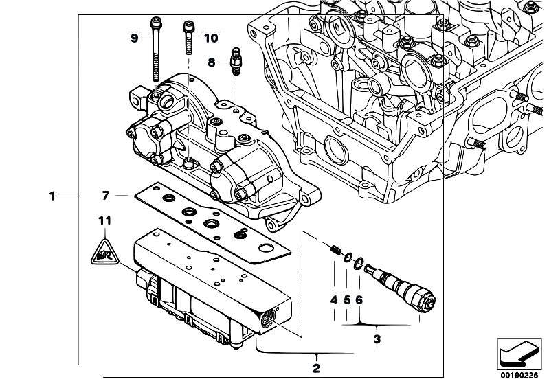

Posté(e) le 22 septembre 201510 a comment_736473 ///kipiou merci pour ta réponse,j'aimerai bien d'abord jetter un petit coup d'œil sur ce boitier mais je ne sais pas ou il est situé exactement, ni comment l'atteindre (oui je suis novice sur cette //M). Je cherche un peu partout sur le net mais difficile d'avoir une vue claire de ce boitier.Quelqu'un pourrait-il m'indiquer où il se situe (le mieux sur un dessin en vue éclatée ) et s'il y a des précautions particulières à respecter pour démonter/remonter : centrage, couple serrage, joint?...Merci ! Signaler
Posté(e) le 22 septembre 201510 a Auteur comment_736499 C'est la pièce numéro 2 qui est en bas du graphique..C'est a l'avant de ton moteur. Il faut juste faire sauter les 2-3 clips pour enlever le cache en plastique arrondi gauche qui protège le ventilo comme ça tu peux sortir la pièce plus facilement. Puis il n'y a que 5 ou 6 vis torx a dévisser sur la pièce en alu au dessus et tu l'as en main. Le mieux est de changer la pièce numéro 7 au passage ( vois avec acs3).C'est vraiment facile Signaler
