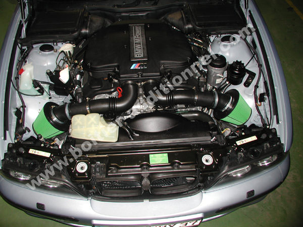

ça sert à quoi le kit direct green ??
À faire du bruit et à bouffer de l'air chaud...   :|
  • Réponses 800
  • Vues 53.3k
ah oui d'accord, sympa le truc !! en effet à la réflexion si le filtre est directement dans le compartiment moteur non isolé dans une boîte il doit avaler de l'air chaud, sauf si les prises d'air qu'on voit sur le pare-choc sont reliées via un boa aux filtres ce qui permettrait d'alimenter en air frais...
Même avec des arrivées d'air je ne suis pas convaincu de l'efficacité...
Je pense que le meilleur truc à faire, ce sont des filtres plats k&n ou green dans les boites à air.
Déjà testé et franchement pas terrible les filtres coniques sur M5.
Y'a t'il une voiture ou ce montage est efficace ? j'ai un doute...  Les admission "directe" n'ont jamais rien apportées si ce n'est un bruit sympa

Le kit d'admission direct a été monté par le propriétaire actuel, le filtre est vissé sur le bas de la boîte à air d'origine. Les prises d'air qu'on voit sur le pare-choc sont destinées à refroidir les freins, c'est en effet assez moche...
