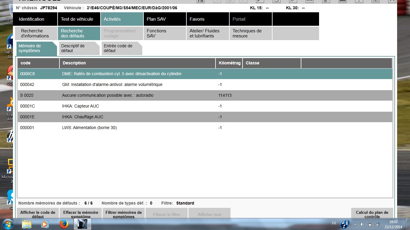

ce soir en rentrant dans le garage ma M3 s'est mis à trembler fortement pourtant le ralenti est stable ,ni une ni deux je prend mon pc et je met un coup de rheingold
et la je vois ça

ah oui merci je n'y avais pas penser ,par contre au vu du diag tu pense aussi que ça vient de la bobine?

au vu de ton diag , je ne vois aucun rapport avec une bobine ...
l'AUC c'est le detecteur de polution ... de l'air exterieur ...
t tu as surement un dynavin ou un huyligan comme autoradio ...
non je parlais du code défaut 0000C8 ratés de combustion cyl 5 avec désactivation du cylindre
ah merde , je l'avais loupé dans le bandeau vert ...
raté de combustion ,c'est soit la bobine soit l'injecteur ... mais bon sur E46 je penche pour la bobine ..

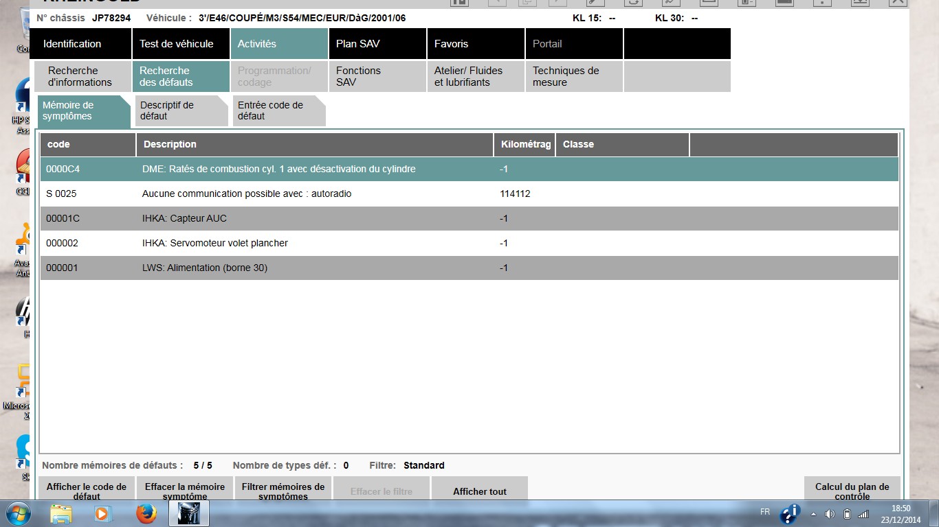

alors ACS3 j 'ai suivi ton conseil et échangé les deux bobines celles du cylindre 5 qui selon rheingold avait des soucis de ratés de combustion et celle du cylindre 1 qui elle fonctionnait très bien
je redémarre attend que le voyant moteur s'allume , repasse un coup de diag et la j ai ça
donc c'est bien la bobine qui est en cause en plus je n'est pas les même marque sur tous les cylindres j ai 5 bremi donc celle qui déconne et une era
