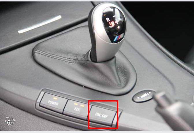

Posté(e) le 2 janvier 201510 a comment_681019 C'est normal, il faut juste un appui simple sur le bouton de DSC sur les M3 vu que pas de mode DTC. Sinon comme le dis Twist, tu le règles via le Mdrive mais après ca sera toujours en DSC off sur ton mode M.
Posté(e) le 2 janvier 201510 a comment_681028 C'est normal, il faut juste un appui simple sur le bouton de DSC sur les M3 vu que pas de mode DTC. Sinon comme le dis Twist, tu le règles via le Mdrive mais après ca sera toujours en DSC off sur ton mode M. Et pour illustrer ce que dit rif75:

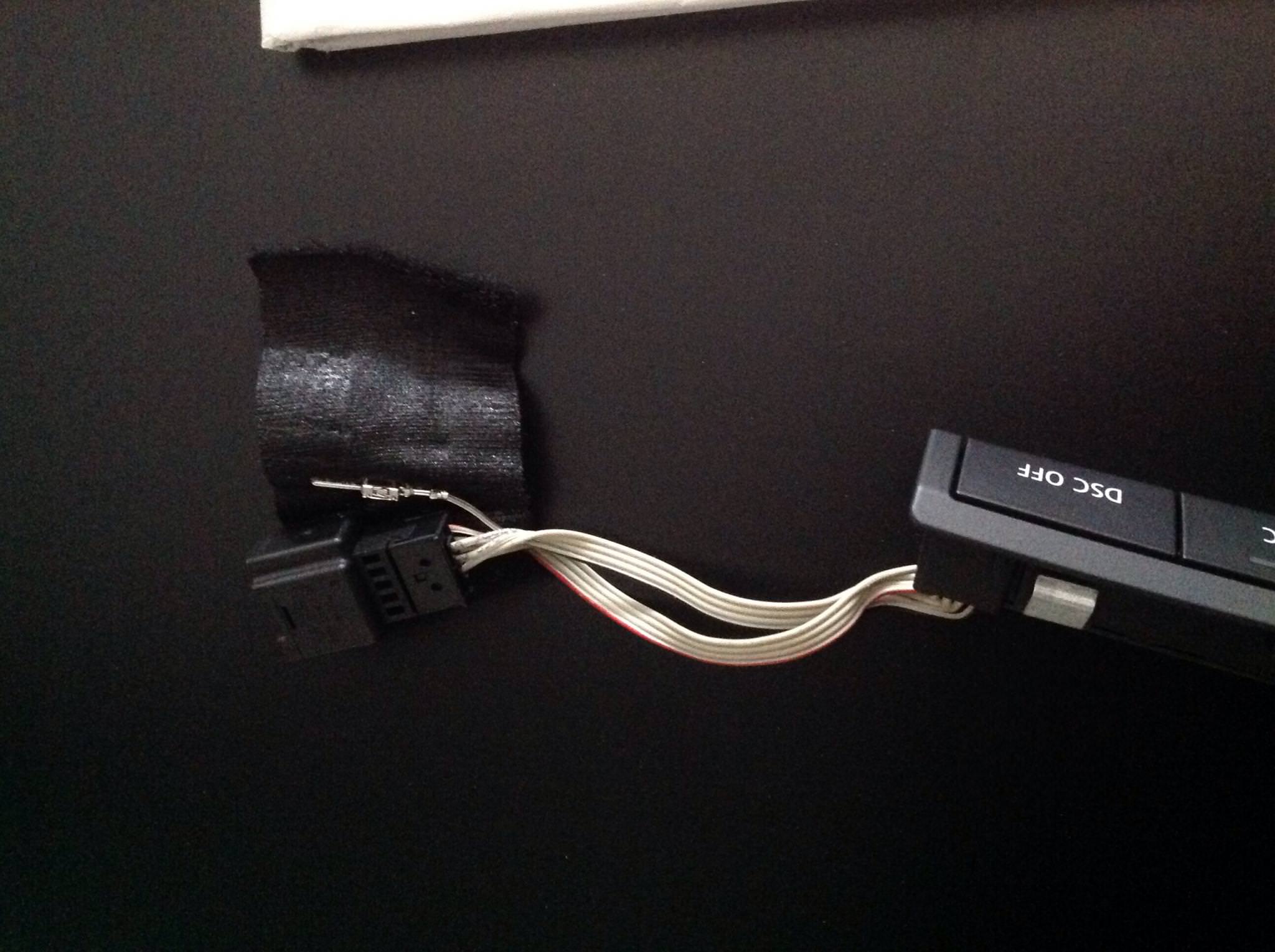

Posté(e) le 6 janvier 201510 a Auteur comment_682012 Merci pour vos réponses mais comme j'ai expliqué plus haut, le bouton ne fonctionne pas. Quand j'appuie dessus il ne se passe rien. Quand je vais dans les réglages du Mdrive, dans la rubrique DSC j'ai: ON, MDM, INCHANGÉ ... Même dans le Mdrive je n'ai pas la possibilité de mettre sur OFF. Vu que c'est un modèle allemand c'est peut être neutralisé d'origine?! Sinon par curiosité j'ai démonté le bouton pour voir si il n'y avait pas un fils défectueux ou autre et j'ai découvert sous le scratch de protection de la prise un fils débranché... Je l'ai remis en place à l'endroit où il devait être, mais toujours pareil, le bouton ne fonctionne pas!
Posté(e) le 6 janvier 201510 a comment_682024 ça sent (pas bon) le "bricolage" suite à un boitier électronique HS pour pas le changer. un coup de diag te renseignera.
Posté(e) le 6 janvier 201510 a Auteur comment_682035 Je pense que j'aurais un voyant allumé ou un message si il y avait un boîtier HS. Enfin ça ne m'empêche pas de rouler mais ça me gave d'avoir un truc qui ne fonctionne pas.
Posté(e) le 6 janvier 201510 a comment_682078 Essaie de vérifier quand même, c'est bizarre et ça inspire pas confiance. Je te le dis car j'ai fait ce genre de truc sur la caisse d'un collègue pour une alarme OEM qui déconnait et dont le propriétaire ne voulait pas changer le boîtier et d'autres bricoles ...il n'y a pas de voyant non plus. Par contre au diag tu le vois bien.
