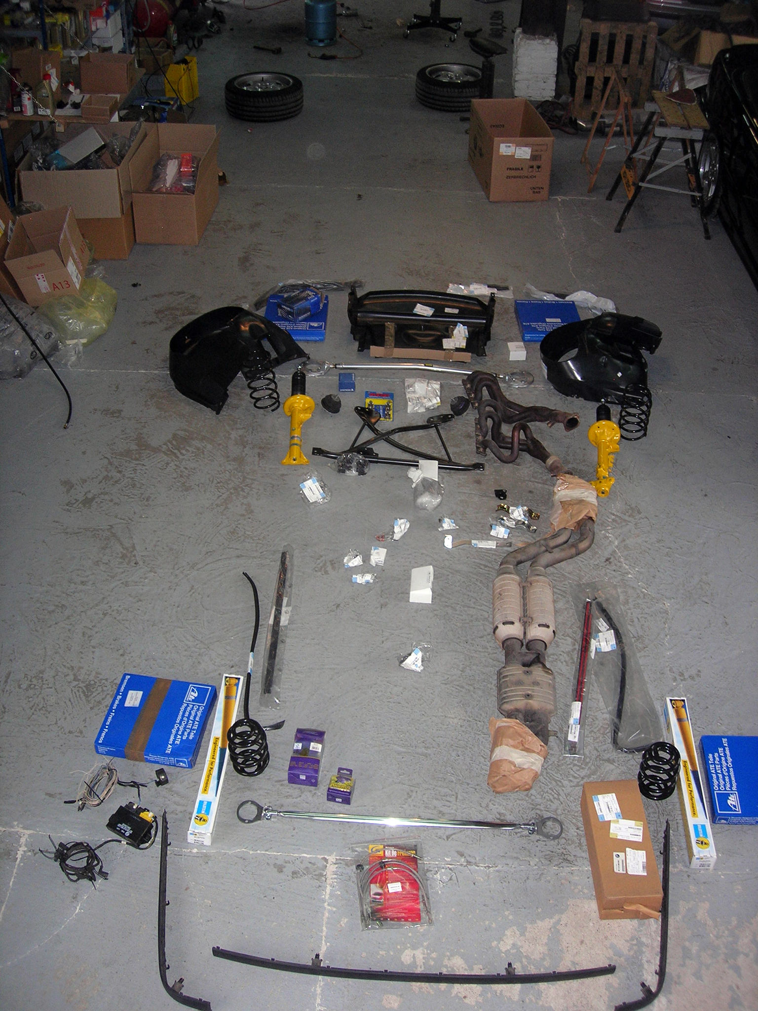

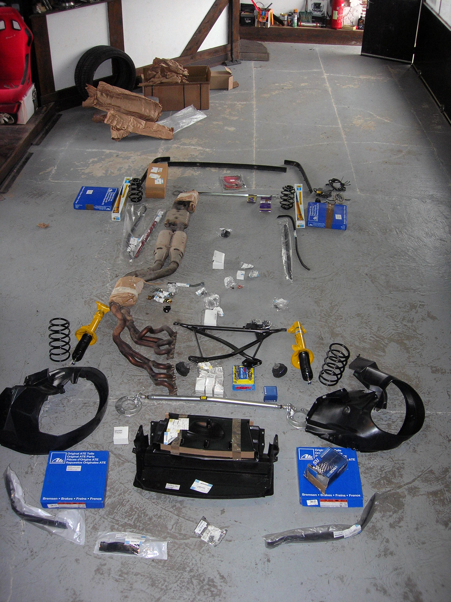

Elle va être comme neuve (et même un peu mieux) :nickel7:
au programme :
remplacement des plastiques de soubassement abimé
remplacement des coussinet avec vis ARP + silentbloc moteur
remplacement des baguettes de PC , les arrieres sont avec radar de recul ( une option de plus )
pose BAR avant + arriere + xbrace
remplacement silentbloc train av+ ar
branchement correct du gros odb
remplacement des joint de custodes et du shadow line
remplacement du collecteur tout pourri et du decata idem par des elements oem , sondes lambda dans la foulée
remplacement de la roue de secours par une oem idem pour les feux arriere
repose du kit fumeur qui était là et qui ne l'est plus , remplacement de petits plastiques intérieurs
pose bilstein + ressort courts
recollage du ciel de toit
pompe lave glace neuve ...
réfection tringlerie de boite
durite de frein aviation + 4 disques neuf avec plaquette pagid
euuuuh quand tout ça sera fait on avisera ... :perenoel:

tu les as pris chez qui les disques ?
chez ATE ...

chez ATE ...
:nickel8: merci....jusque là,  j'avais bien vu les boites......
Beau boulot en perspective !!!!
Je ne peux pas te répondre, c'est ACS3 qui se charge de tout...
