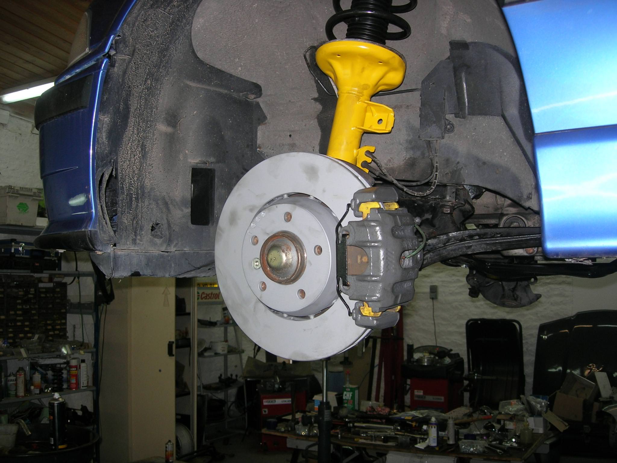

bon elle a fait sont premier stage dans l'atelier ... 2 jours à temps plein ...
est fait , n'est plus à faire :

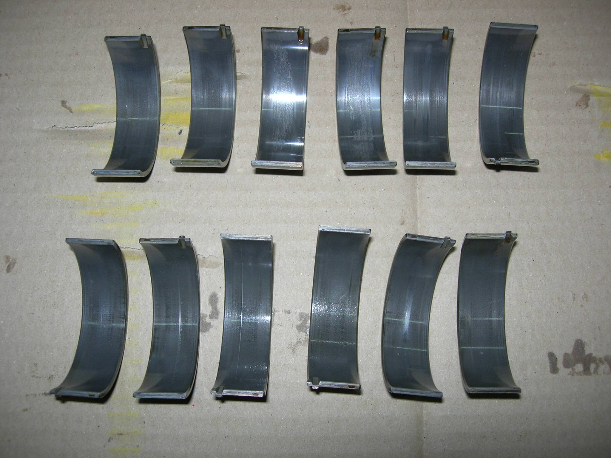

coussinets de bielles
clapet suppression à l'arriere du bloc
cqfd huile moteur et filtre
durite direction assistée plus remplacement de l'huile
mise au point zero de la crémaillère
silentbloc de chasse 3.0
silentbloc de barre stab avant
Xbrace
silenblocs moteur
disques avant
plaquettes pagid à l'avant
nettoyage et mise en peinture des etriers (av)
pose bilstein  ressorts + coupelles neuve +renforts de tourelles (av)
bougies pkr9b
durites aviation ( av)

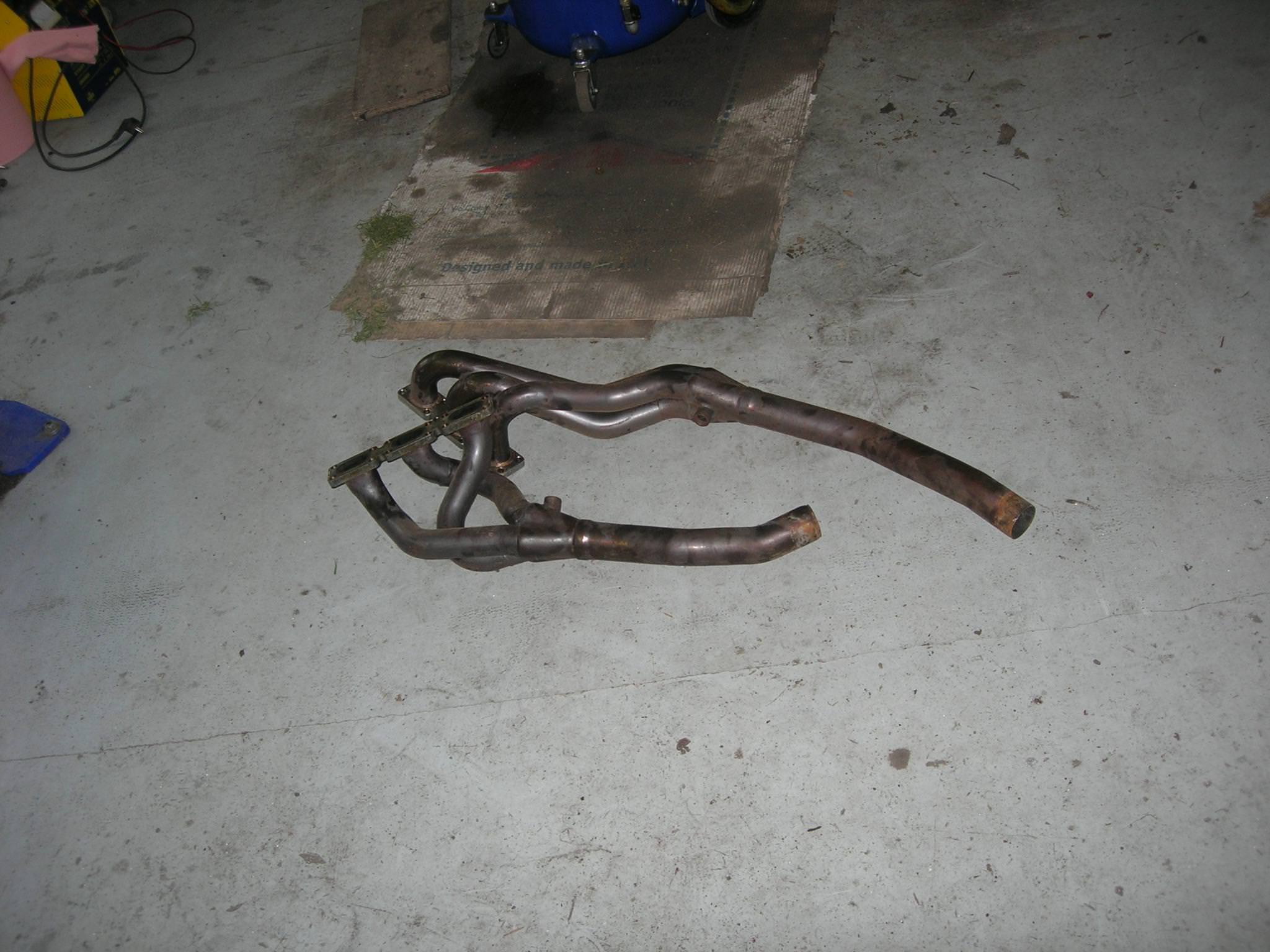

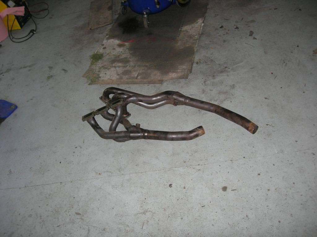

collecteurs échappement Oem à la place des merdes qui étaient en place
ça bosse chez FAST :nickel8:
 hâte de la voire avec Paul dedans qui envoi du gras 8-)
la seule merde qui m'est arrivé , c'est là ce soir je vais pour débloquer les vis de purge des étriers pour remettre la voiture "déplaçable" ...
et là paf ... une vis a cassé net ...
j'ai fouinné dans mes stocks , allez zou , on peint un autre etrier et le tour est joué ..
les coussinets et autre ...
les collecteurs merdeux sans brides de fix ...
un demi train tout beau ... restera à changer les passage de roues , c'est prevu , cela sera fait en même temps que la repose de tout les plastique du parchoc ...
