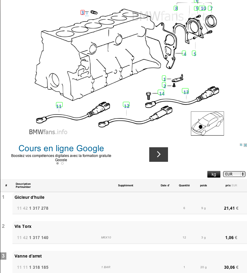

Ce fameux clapet de décharge, serait-ce cette pièce sur l'ETK ?
Quelle est son utilité ?
Modifié par Utopiaboy
c''est bien ça ... c'est la 3
son rôle est controversé , et son appellation aussi ...
je pense que son rôle est en partie de maintenir de l'huile dans la culasse en bloquant le conduit ou il est ;
ainsi lorsque la pression chute quand on éteint le moteur il se ferme .
donc  la culasse sera graissée dés le démarrage il s'ouvrira dés que la pression dépassera 1 bar .
il doit aussi par conséquent réguler la pression d'huile dans la culasse car il calibre le fameux conduit d'huile .
tu vas me dire , il est sur le bloc , pas sur la culasse ... certes , mais l'huile elle vient d'en bas et fatalement elle y retourne ...
sauf sur les M5 E39 ... là elle disparait :perenoel:
j'adore la M5 E39 , c'est une bonne cliente ... elle volatilise autant d'huile entre deux vidanges que pendant ... la vidange :ptdr:
Le 18 juin 2015 10:16:31, ACS3 a dit :
Ok je saisis, et au niveau de l'emplacement il est sur la face côté collecteur d'échappement, vers l'arrière du bloc c'est bien ça ? Il me semble bien avoir une fuite dans ce coin-là
c'est bien là ...
