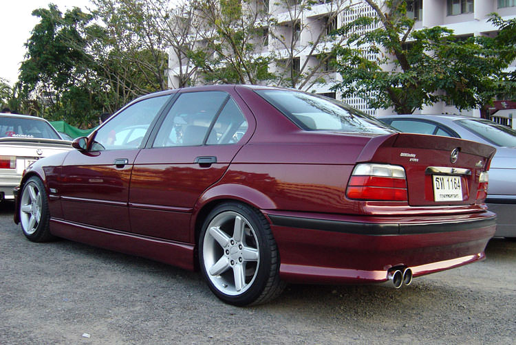

Moi je reste vraiment fan, de la lame ACS et aussi du becquet que tu viens de poster.
Par contre, pour ce qui est du becquet, je trouve qu'il rend vraiment bien de côté...
22804455993_9544313c60_o.thumb.jpg.caea0
... par contre, de derrière, avec la découpe autour du logo, ça fracasse un peu tout...
26.jpg.13903dbe383333ee9e528c3b8b310d7f.
Ah oué mais en fait non, il semblerait que le "vrai" Schnitzer ne contourne pas le logo de la malle...
acs.thumb.jpg.8ccf9d3f0ec76ddaf6f9e61e31

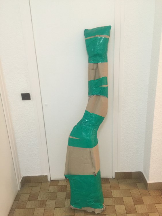

L'Échappement vient d'être livré. Des nouvelles une fois qu'il sera installé.
echappement-exhaust-ac-schnitzer-bmw-m3-
J'espère pouvoir rapidement vous tenir au courant des évolutions.

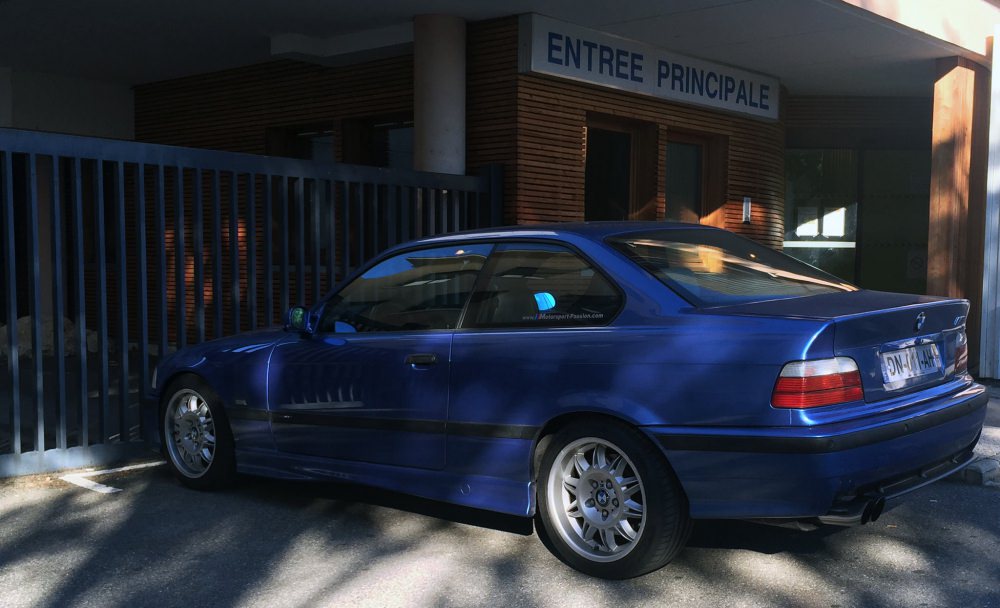

Une bonne nouvelle ce colis...
  • 4 mois plus tard...
Quelques nouvelles après quelques mois de silence radio :)
Tout d'abord, j'ai eu recours aux services de CleanConcept26 pour nettoyer le bolide intérieur/extérieur et ça va déjà bien bien mieux :nickel:
Les photos sont plus récentes que le nettoyage, elles ne sont donc pas là pour illustrer celui-ci :mrgreen:
Le silencieux Supersprint/Schnitzer DTM (non homologué) est posé. Il est bel et bien non homologué, à la différence du Supersprint homologué qu'il est venu remplacer, mais je vous avoue que je n'ai pas trouvé une différence très importante (de volume sonore).
Enfin il y a probablement une différence mais je m'attendais vraiment à un vacarme de tous les diables, ce qui n'est pas le cas ; je rappelle que le véhicule est catalysé. Bref, à titre de comparaison, ça fait beaucoup beaucoup moins de bruit que l'M3 E92 (catalysée) avec les deux silencieux Supersprint Racing.
J'ai monté 4 Michelin PilotSport 4 et ça accroche tellement que je me suis demandé si la voiture n'avait pas perdu de la puissance :oops: Malgré le pont court, bon courage pour faire glisser l'arrière, à part peut être en glissant la première dans les épingles.
C'est peut être parce que j'avais de vieux PS1 rincés qui glissaient particulièrement mais du coup, ça en devient presque déroutant d'avoir autant de grip :lol:
La voiture a 110000 kilomètres, la prochaine étape sera vraisemblablement le remplacement de l'embrayage et probablement du volant moteur.
A ce niveau là, je pense faire au plus simple en remettant des pièces d'origines, j'ai lu trop de trucs sur les volants moteur allégés (vibrations, gain très relatif, etc) et sur les embrayages renforcés (course réduite, bruit de fonctionnement, etc).

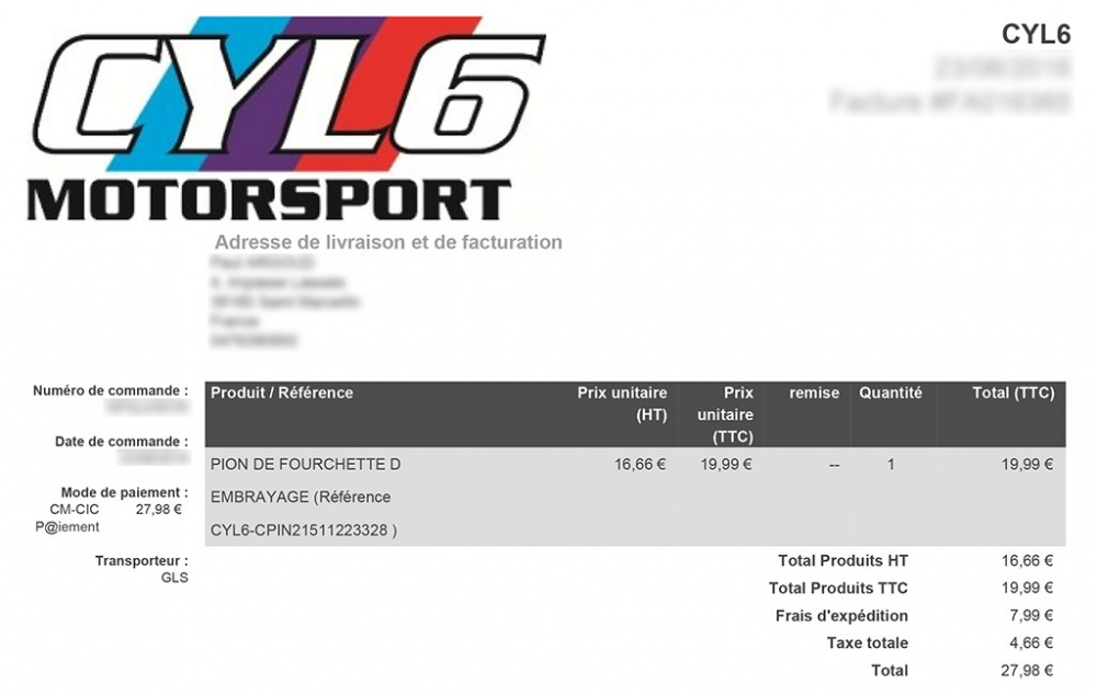

Je dois vraiment débrayer à fond sinon les vitesses accrochent, je pense que le pion de fourchette d'embrayage a dégusté. Merci @Danylabuche pour l'info : https://forum.motorsport-passion.com/topic/13800-passage-de-vitesse-difficil-sur-m3-e36-32/?do=findComment&comment=320849
Du coup, j'en ai commandé un en acier sur cyl6 : http://www.cyl6.com/index.php?id_product=451&controller=product&id_lang=2
Après embrayage/volant moteur/pion, on passera au compresseur de climatisation et peut être à la pompe de direction assistée.
Toujours plein de petites merdouilles à corriger (ciel de toit, volant, etc) mais ça commence vraiment à être top ! :lover:
Cette année, elle aura probablement droit à un nouveau séjour chez @ACS3, elle s'y sent si bien ! :ptdr:
Au top la petite estoril :nickel8:
Tu arrive a la faire rouler un peu ?
il y a 51 minutes, Biba16 a dit :
Elle ne roule pas beaucoup, d'une part parce que je suis seul à la maison et aussi parce que je n'aime pas bien rouler avec des véhicules "pas nickel".
"Pas nickel" dans le sens où des trucs restent à régler (par exemple le volant qui ne me convient pas et qui n'est pas droit), le bruit du moteur à cause du compresseur de climatisation qui est HS, etc.
Bref, une multitude de petits trucs qui seront réglés mais qui m'emmerdent :mrgreen:
