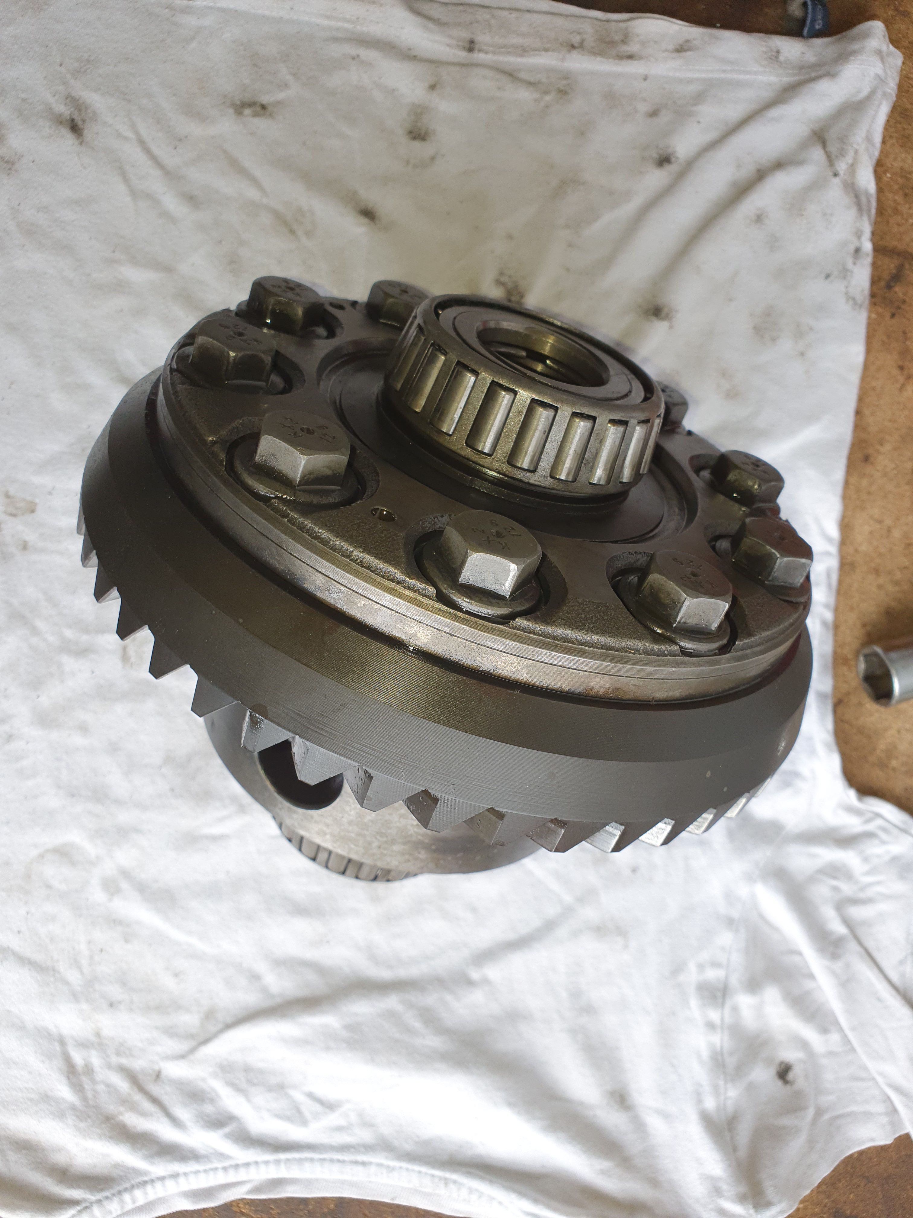

J'ai démonté mon pont pour essayer de comprendre d'où pouvais venir le bruit que j'entend lorsque la voiture est en appui sur la roue arrière droite.
En l'ouvrant, l'huile était nickel car vidangé il y a peu, pas de trace de ferraille...
Pas de jeu particulier dans les tulipes et le nez de pont...
Je ne comprend pas d'où peut venir ce bruit...

Nakamiki effectivement je suis aller sur un petit parking et j'ai fait des cercles sur places dans le sens inverses des aiguilles d'une montre et le bruit est très prononcé, mais je n'ai pas insisté, ne sachant pas d'ou cela pouvait venir par crainte de casser quelque chose...

et dans l'autre sens sur le parking ça fait pas de bruit ?  si ça fait aussi du bruit alors c'est mon hypothèse de disques qui demandent à faire circuler de lhuile entre eux, si ça fait pas alors peut etre les cannelures ou joint homocinétique de cardan.
quand t'as ouvert, les canelures étaient comment ? coté cardans et coté pont.

Les cannelures étaient correct, pas de bavures...
Mais sa pourrait être le passage de l'huile entre les disques qui ne se fait pas correctement et certains sont peut être collé entre eux.
En fait quand j'avais repris cette voiture suite à un accident, elle était restée immobilisée plus de 8 ans et le joint spi du nez pont fuyait.
Lors de la remise en état des trains roulant j'ai changer le joint spi et le carter de pont puisque les sb avaient été arraché.
Il est donc possible que le fait que pendant tout ce temps la voiture est été immobilisée, le visco est resté sans huile et donc les disques aussi.... certains manquent donc d'huile???

ouvre le pont, et l'autobloc, nettoie tout et remonte tout en tartinant d'huile de pont entre chaque composant et ça devrait resoudre le pb de bruit sans doute. c'est que du temps et 2 bidons d'huile.

C'est ce que je voulais faire ce matin, matin impossible de débloquer les vis de la couronne...
Avec la boulonneuse sa ne se débloque pas...
