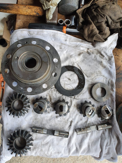

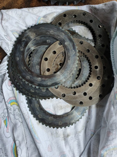

Et du coup j'ai fais des photos:
20210626_121214.thumb.jpg.73fd374e771d879af39901de55eaeaf8.jpg20210626_121222.thumb.jpg.5af0126ce9c33c4b16285221391cb08e.jpg
Vous pensez quoi des disques ??
@bricoltout ou @Carbon M sont demandés ...
Les disques acier semblent pas marqués, a bien frotter au tampon jex , les disques de friction ont pas de stries ou d enlèvement de matière. Juste marqués par une immo longue comme les aciers.
ca m affole pas.
il y a 27 minutes, Nakamiki a dit :
ca m affole pas.
Tout bien nettoyé et huilé...
J'ai pas osé trop poncé de peur d'enlever trop de matière, mais comme je disais, au démontage j'avais du mal a décoller les disques entre eux.. donc en appui le visco pouvait pas faire son taf...enfin c'est ce que j'en déduit
