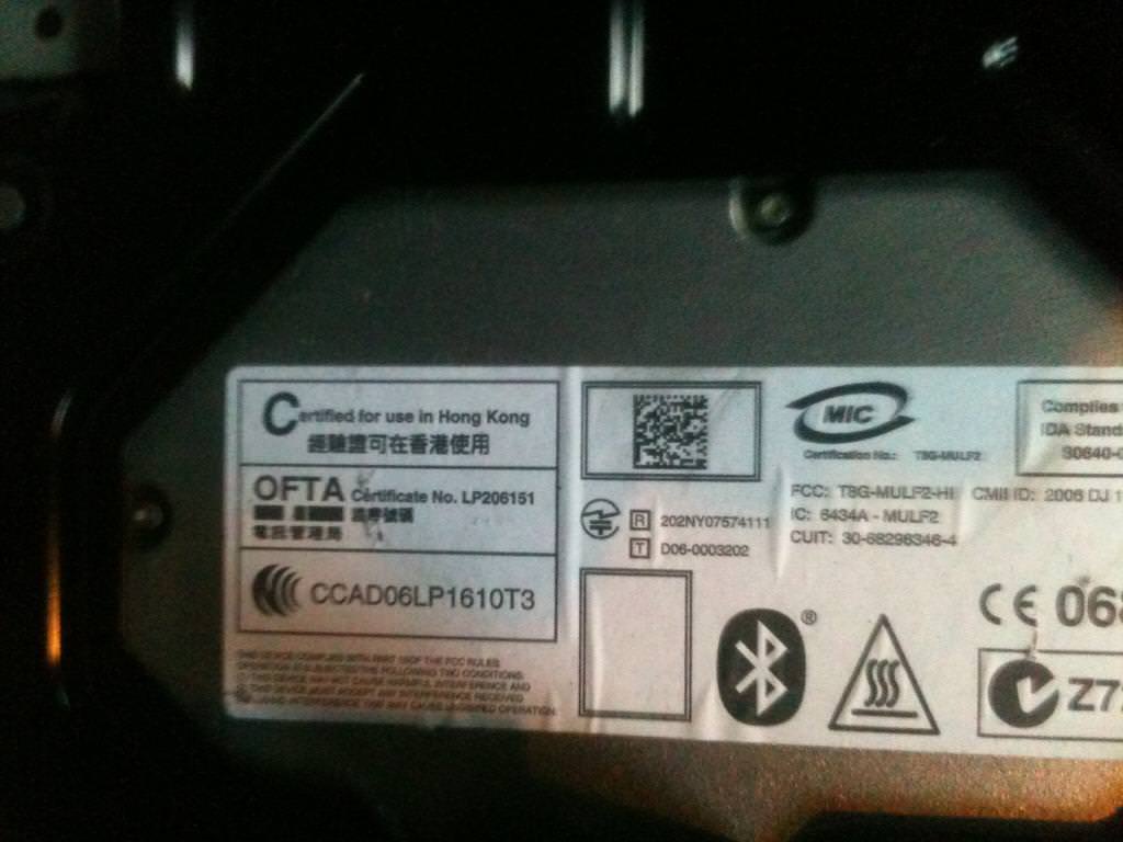

Posté(e) le 5 janvier 201511 a Auteur comment_681796 J ai bien le module Bluetooth, après verification!! Cependant quand je suis allé acheter la voiture la batterie c etait déchargé , est ce possible que ça est un rapport... Signaler

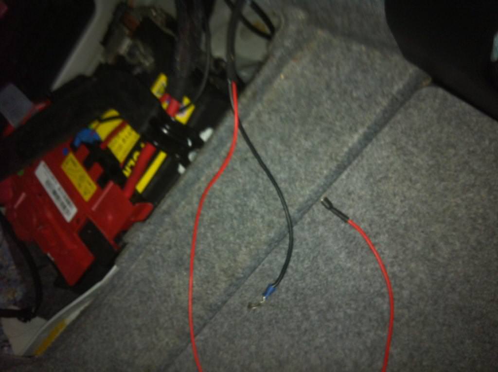

Posté(e) le 5 janvier 201511 a Auteur comment_681811 Voilà le module présent Et j ai trouver ces deux fils pres de la batterie, sa serait pas en rapport avec l alim du module? Signaler
Posté(e) le 5 janvier 201511 a comment_681871 Tu dis plus haut....batterie déchargée ....tu as changé la batterie du coup ??? Si oui, chez bmw? Et si oui retourne les voir au cas où ils auraient tiré sur ces fils en tirant la batterie Signaler
Posté(e) le 5 janvier 201511 a Auteur comment_681873 Non elle n a pas été changer , seulement rechargé ! Je vais passé un coup de tel pour voir ça ! Signaler
