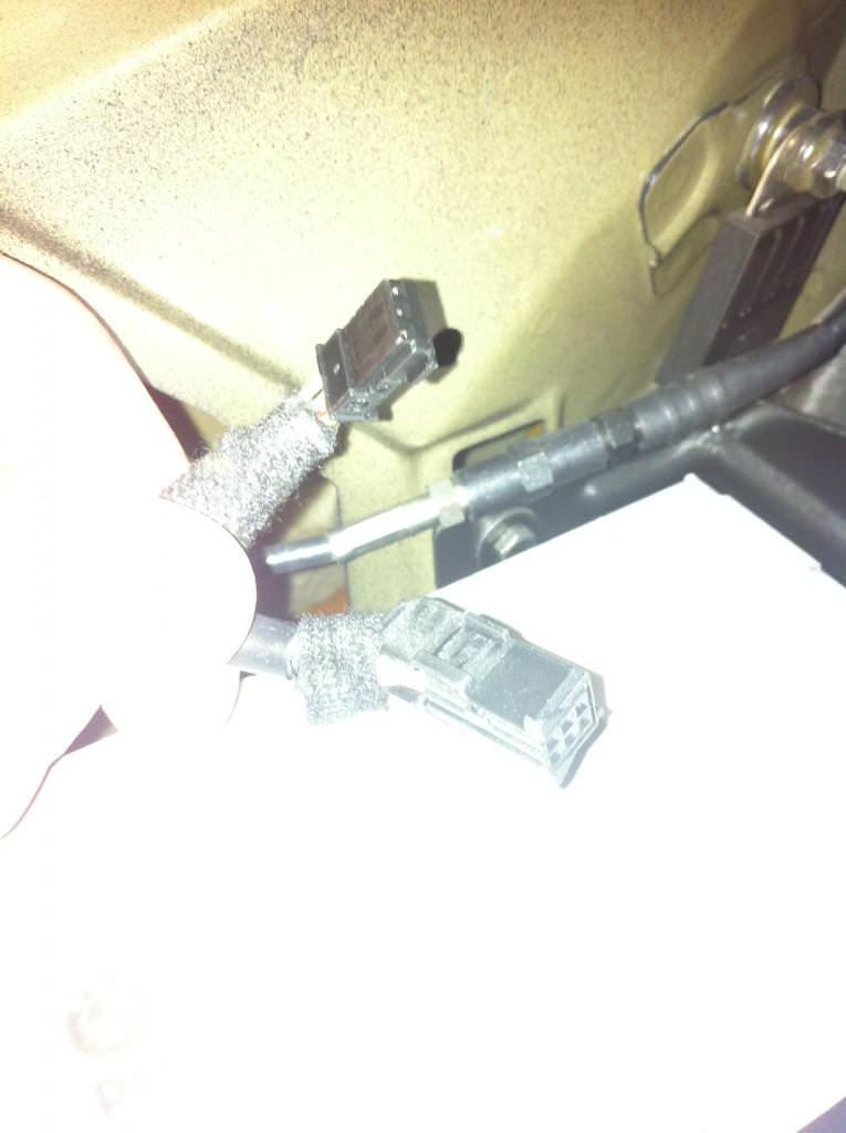

Posté(e) le 11 janvier 201510 a Auteur comment_683062 bon du coup j'ai tout enlevé et il me reste les deux fiches ici en photo: Est ce possible de mettre un lecteur usb connecté à ces fiches?
Posté(e) le 21 janvier 201510 a Auteur comment_685491 Quelqu'un peut me dit si l'on peut brancher un lecteur USB sur les 2 fiches qui allaient sur le chargeur CD auparavant? Mon chargeur CD étant mort, je l'ai viré mais j'aimerais trouver une solution pour écouter de la musique. Merci d'avance
Posté(e) le 21 janvier 201510 a comment_685583 Regarde du coté de chez Dension, il me semble qu'ils font un truc plug&play pour remplacer le chargeur cd. Mais vu que le mien marche encore, je m'y suis pas interessé + que ça
Posté(e) le 21 janvier 201510 a comment_685598 Avec le chargeur CD tu as des solutions chez dension (carnlink en france)
