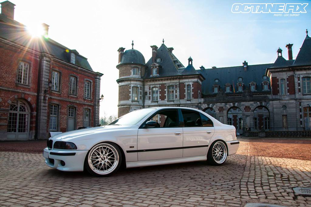

Allez :nickel8:
Voilà le shooting :)

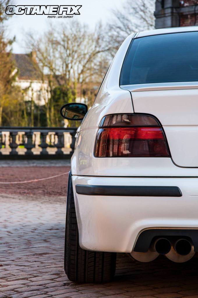

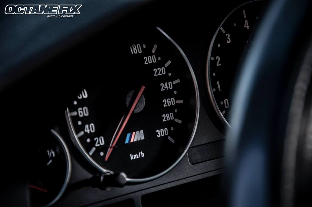

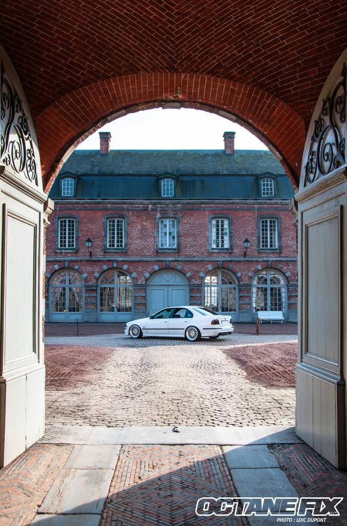

Voilà :) dites ce que vous en pensez :)
A ++
Sublime :)
par contre le seul bémol pour moi, c'est les vitres teintés... trop sombre
Ololo elle est démoniaque. La photo de la jante de près est terrible aussi. Belle caisse et bon photographe !!
Manque la blonde avec le bonnet !   :-x
bravo pour la voiture ...mais chapeau également a l'endroit et au photographe :nickel8:

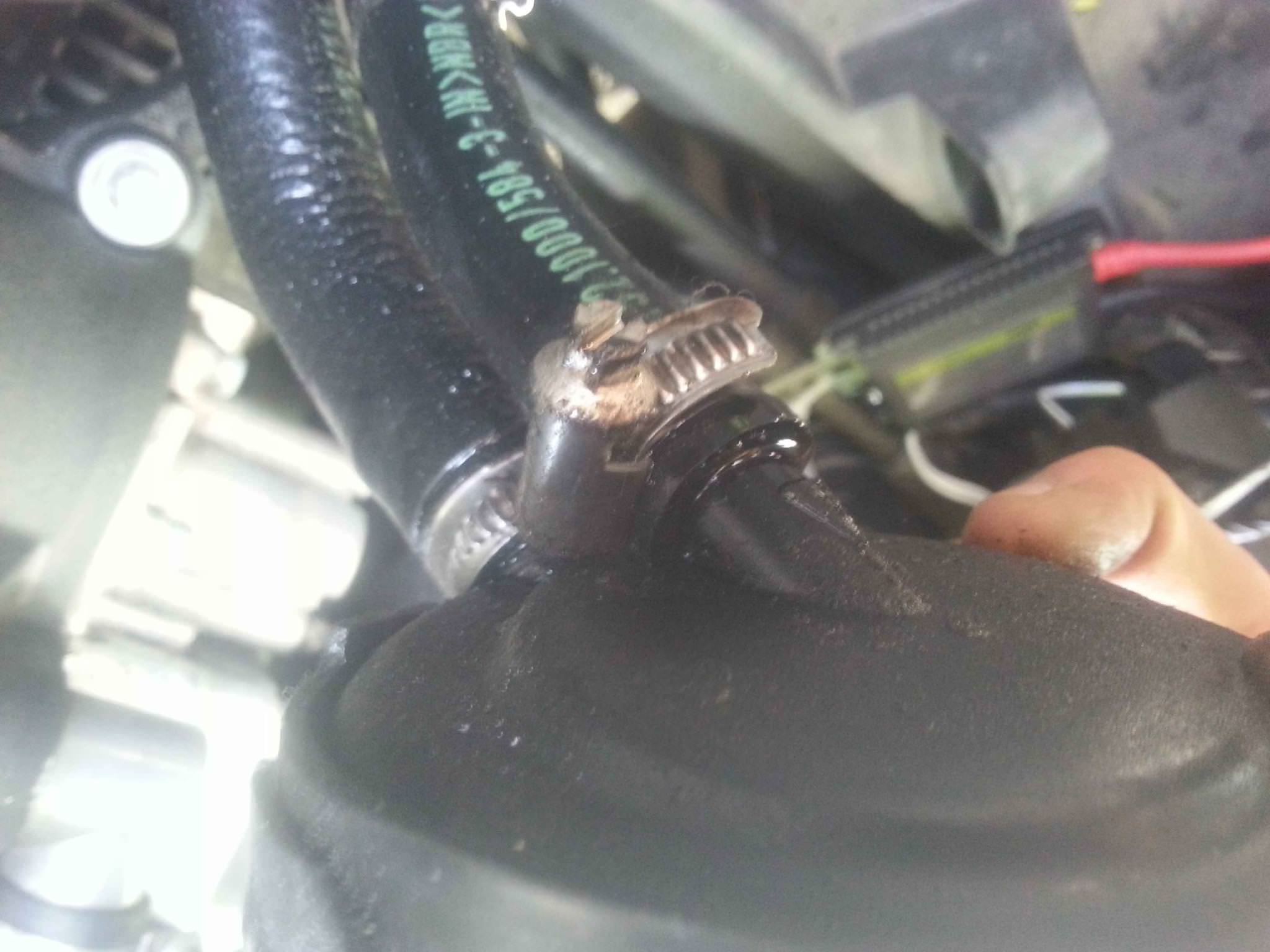

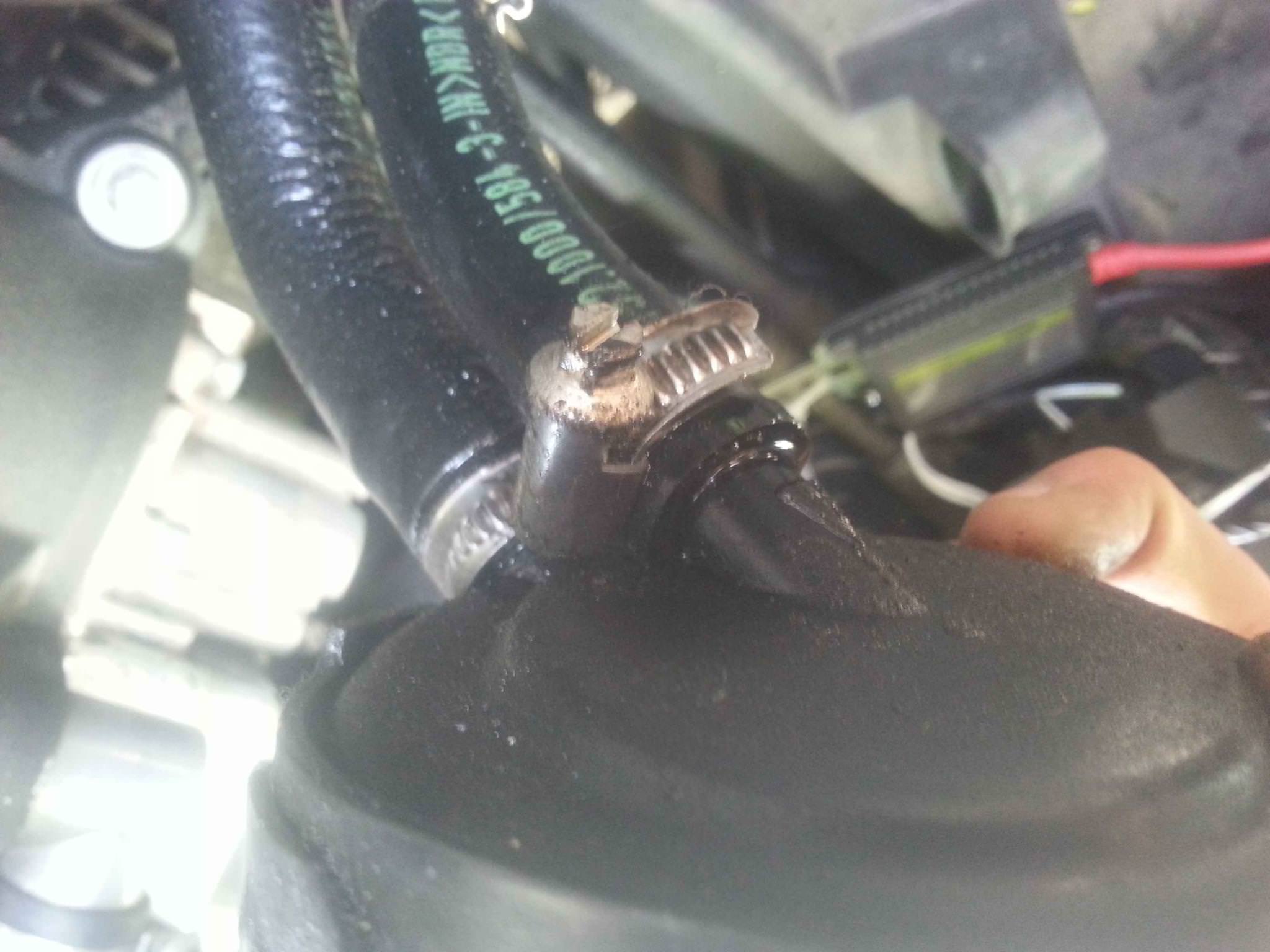

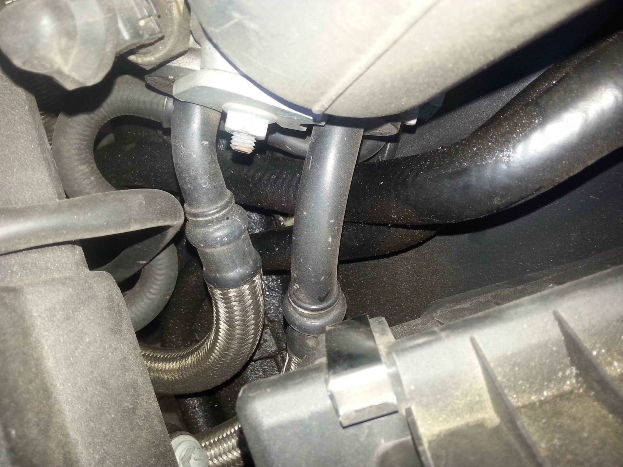

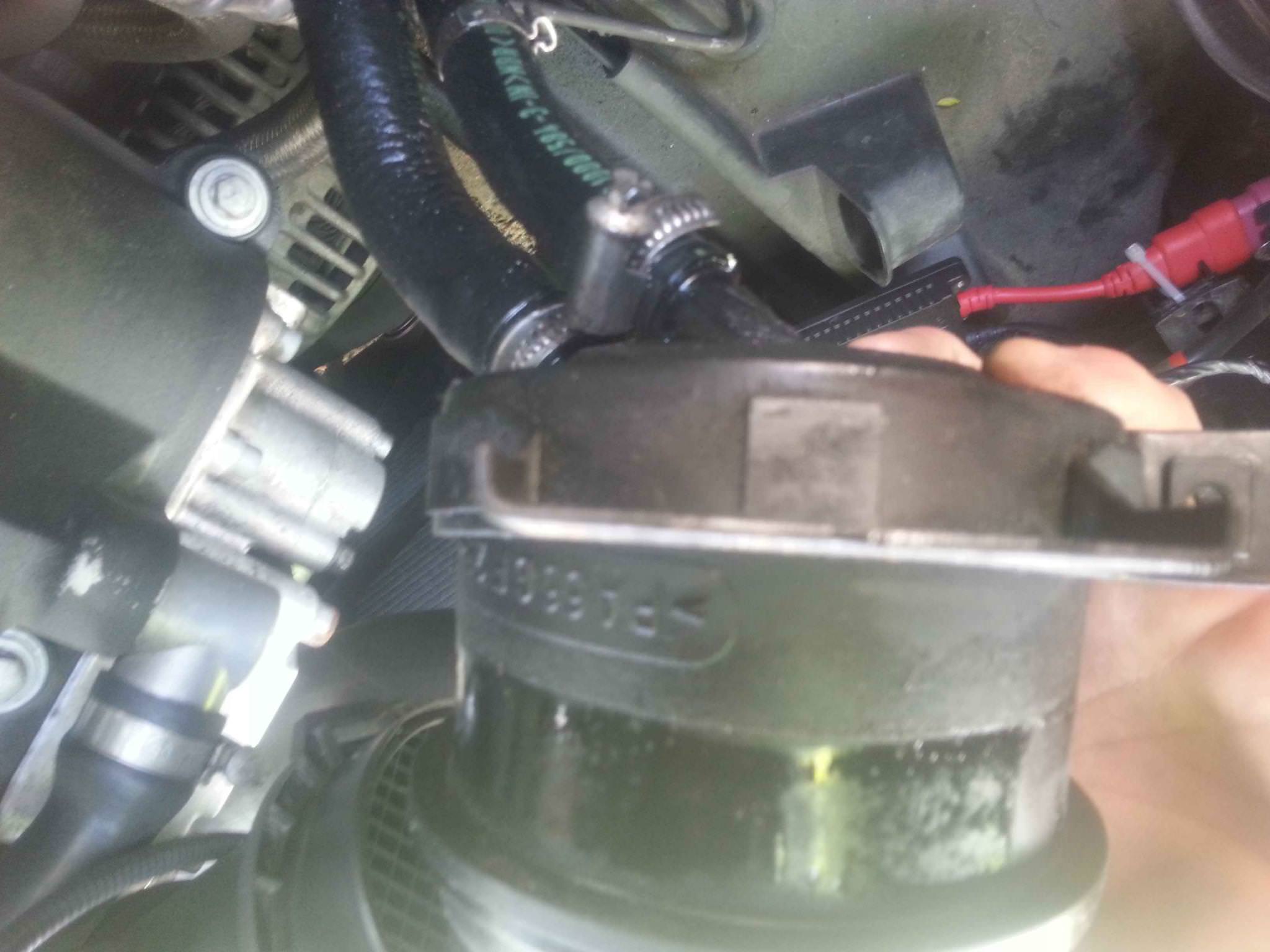

Alors pour le point n'5: je dirais que ça vient du liquide/huile de direction assistée, une maladie, si tu suis les durites qui partent du bocal noir à côté du filtre à huile, tu pourras constater qu'elles sont grasses : j'ai doublé les colliers existant avec des colliers cerflex plus de soucis!
Je me mettrai pas du produit pour colmater le radiateur, tu vas le pourrir!! Peut-être la durite de dégazage du vase d'expension si ton vase est trop plein...

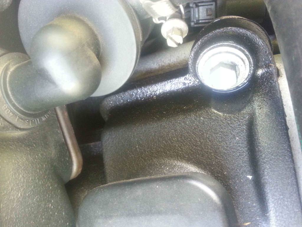

Je vais faire une photo de ce que je parle après le petit déj comme ça vous verrez ce que je veux dire :)

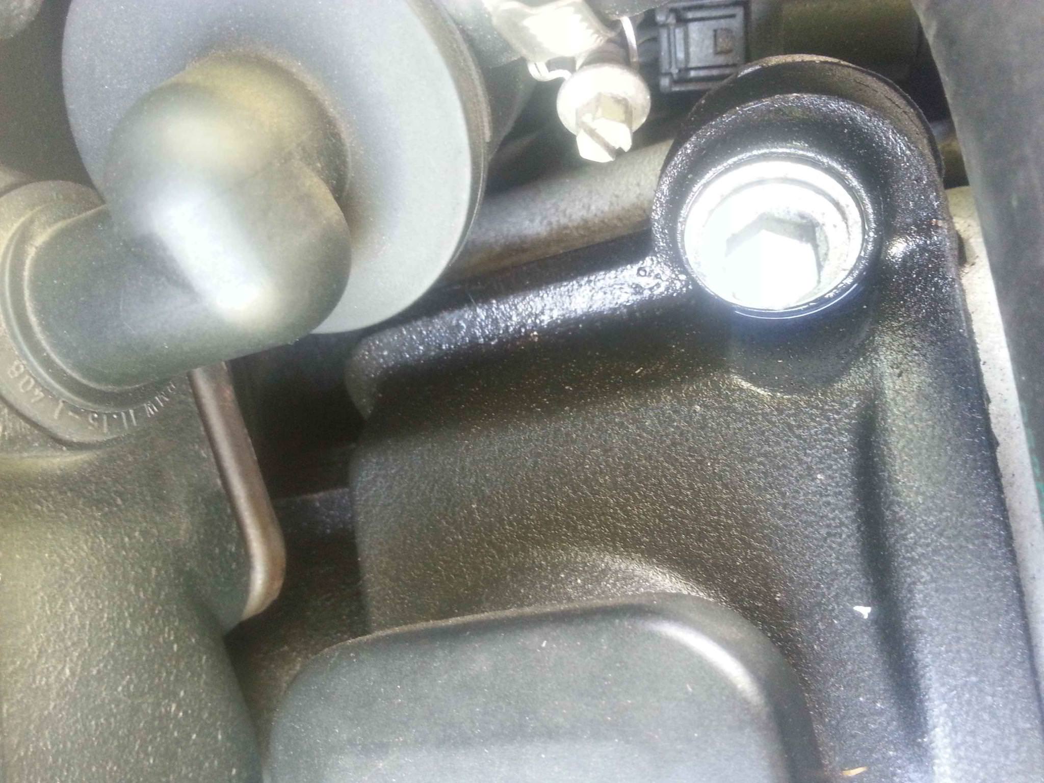

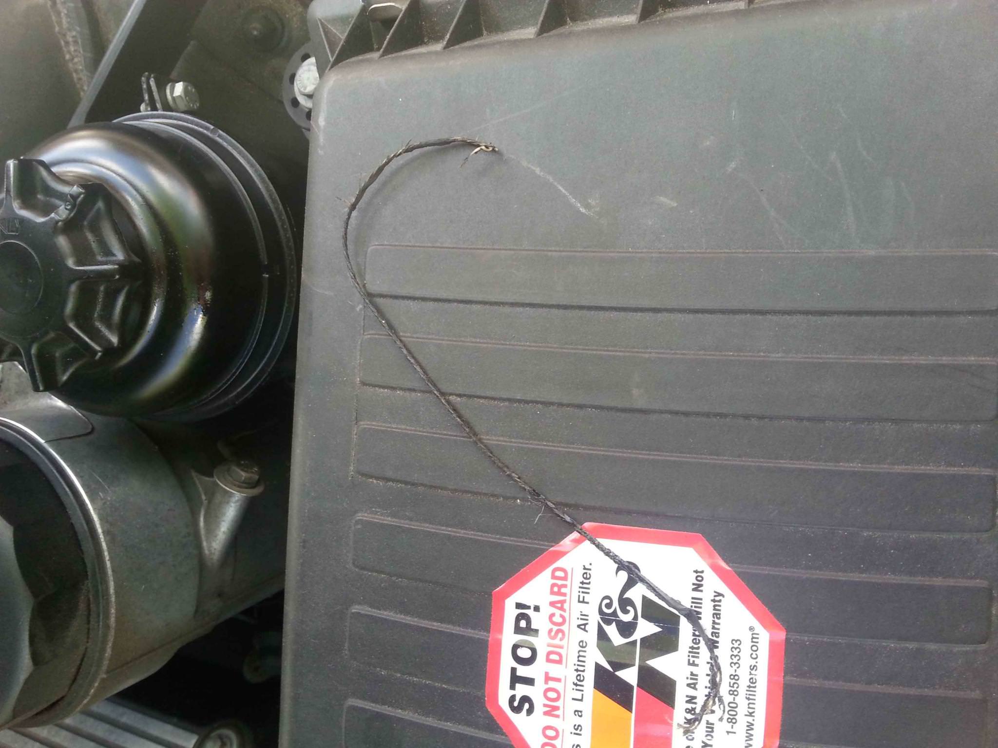

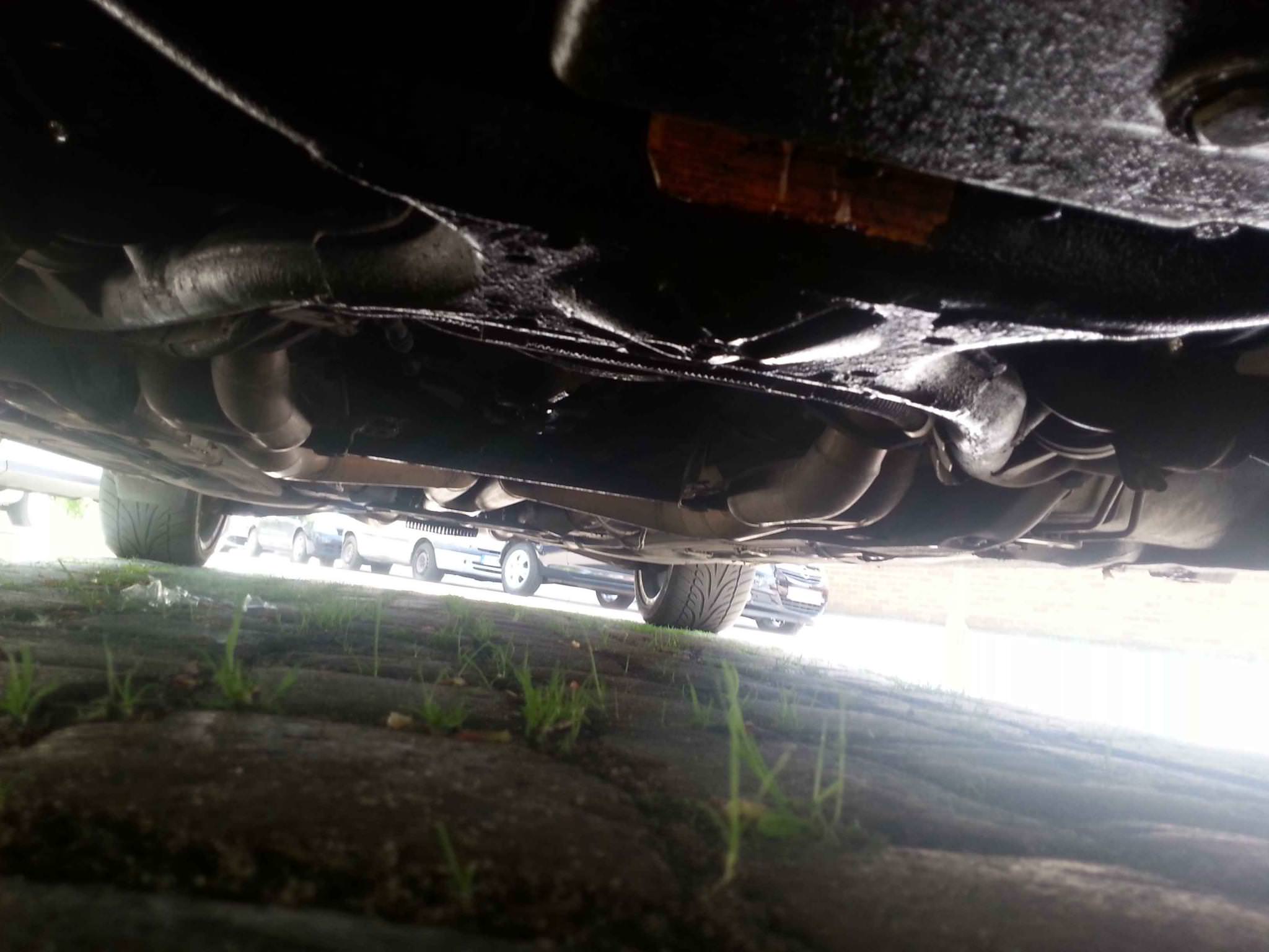

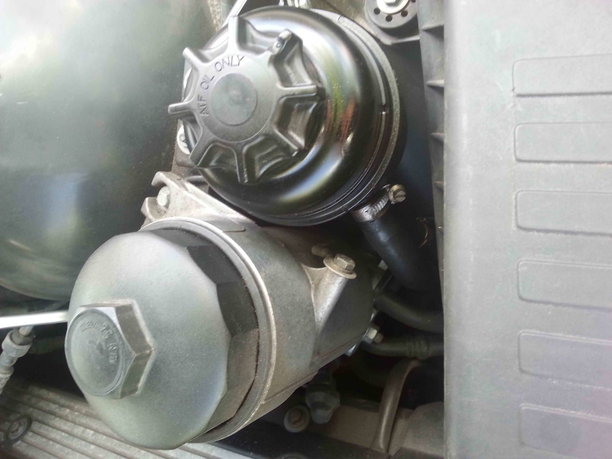

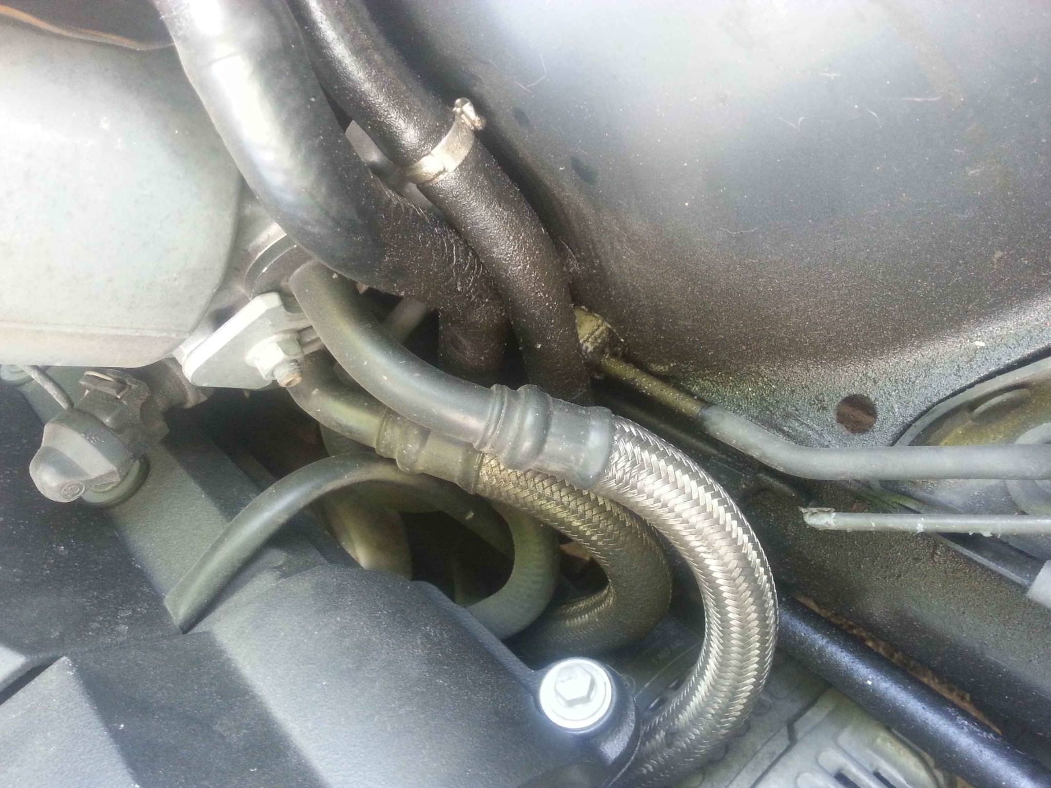

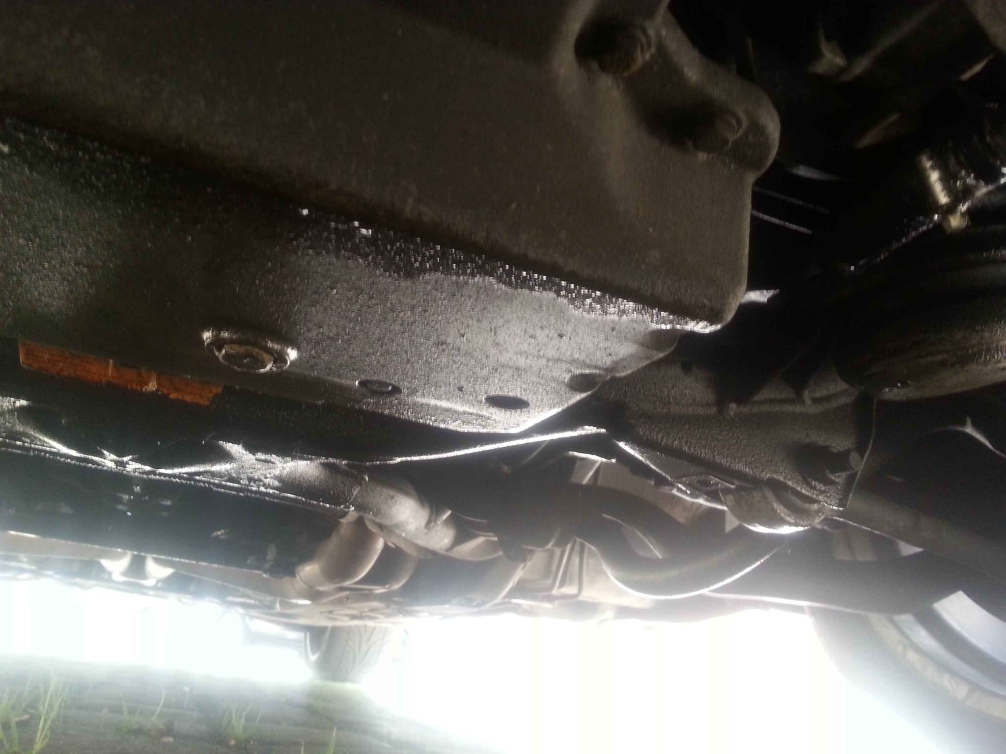

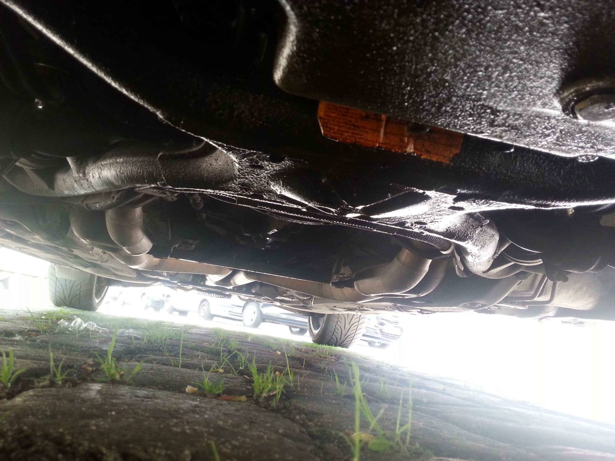

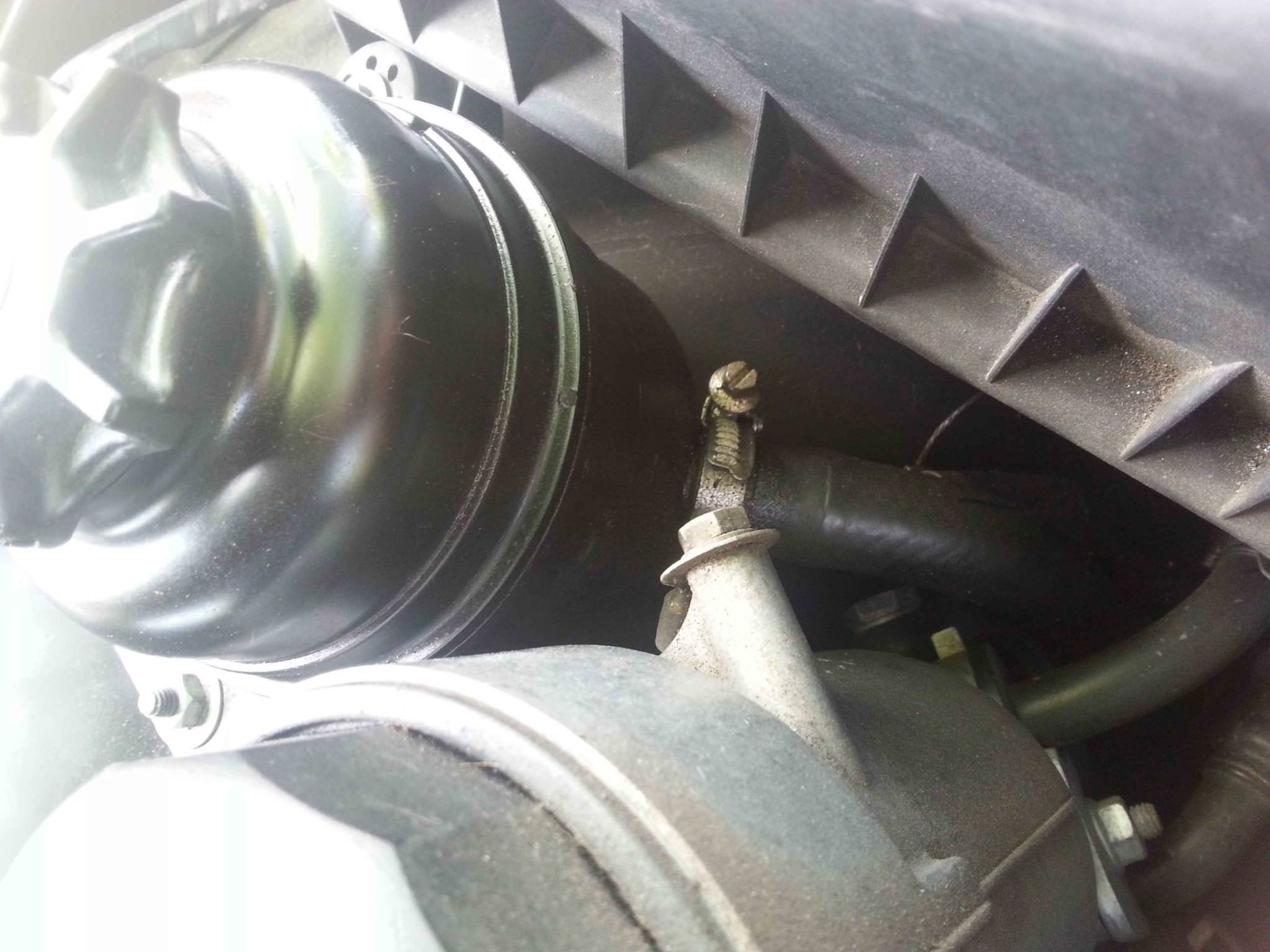

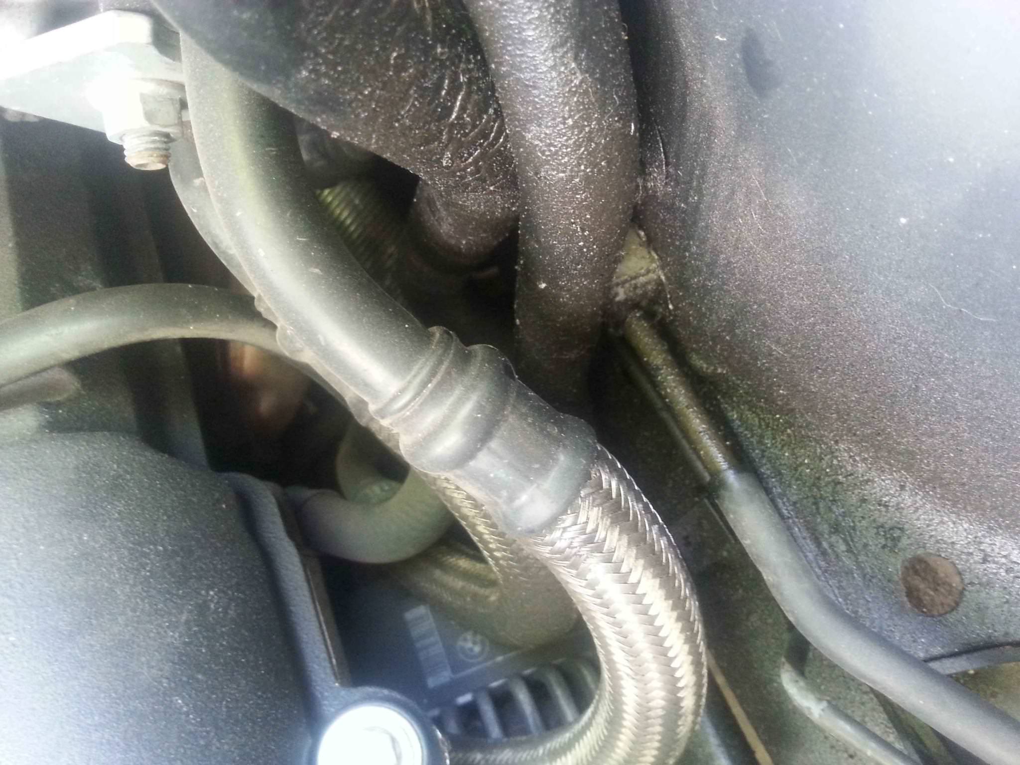

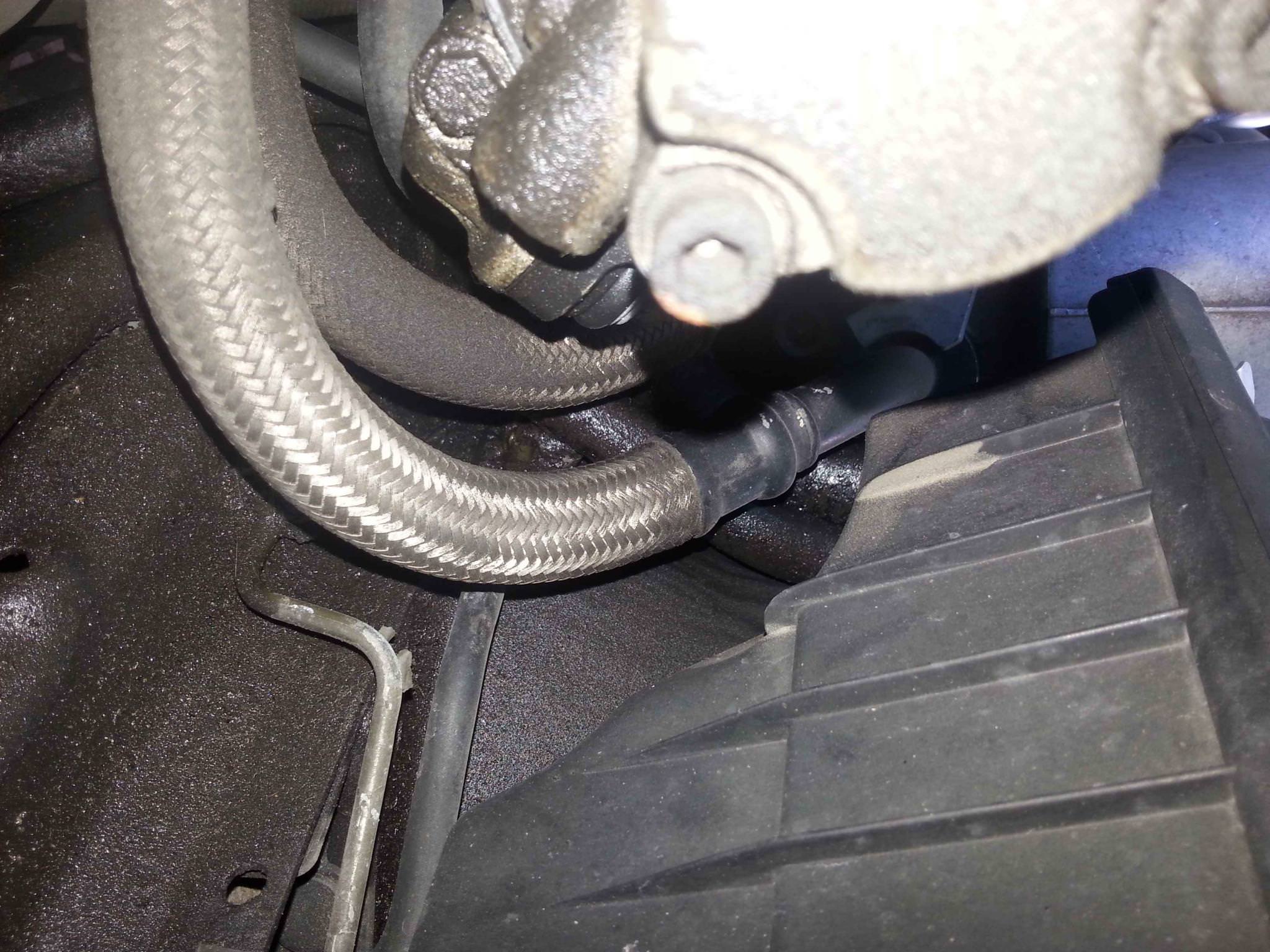

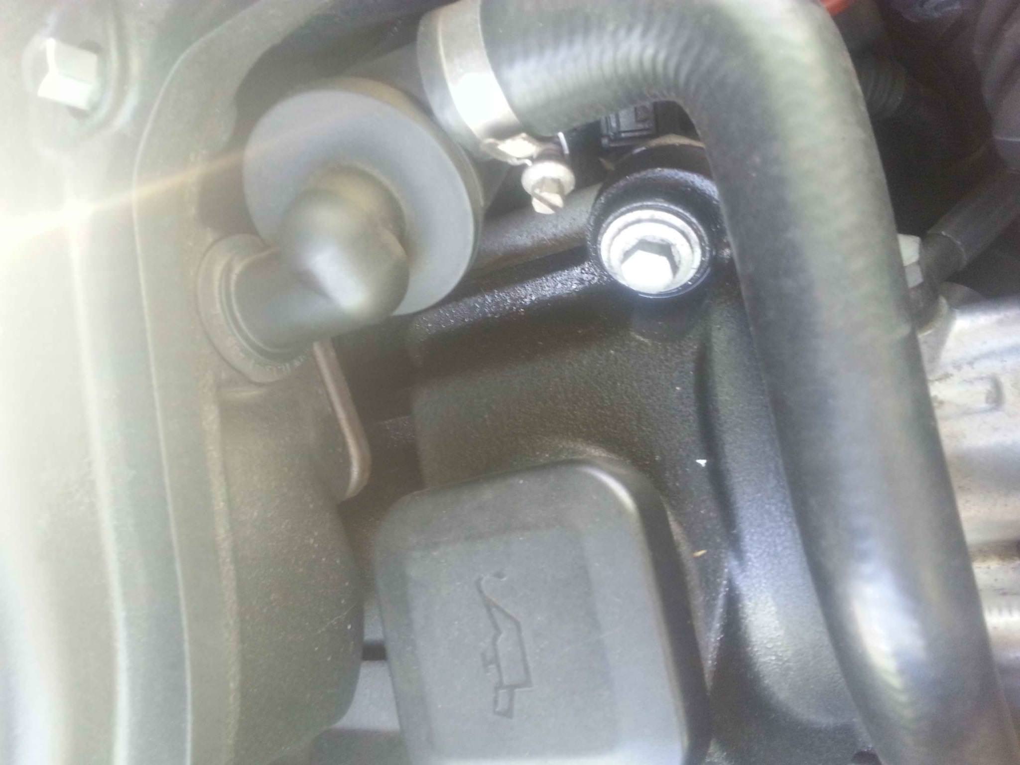

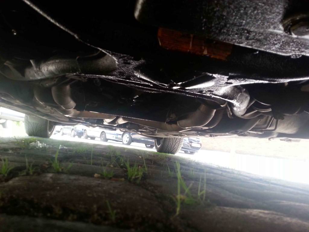

Voilà ce que j'ai trouvé après mon démontage du filtre à air droite. Je crois que c'est en parti à cause de mon flexible de liquide de direction assistée (rouge le liquide):

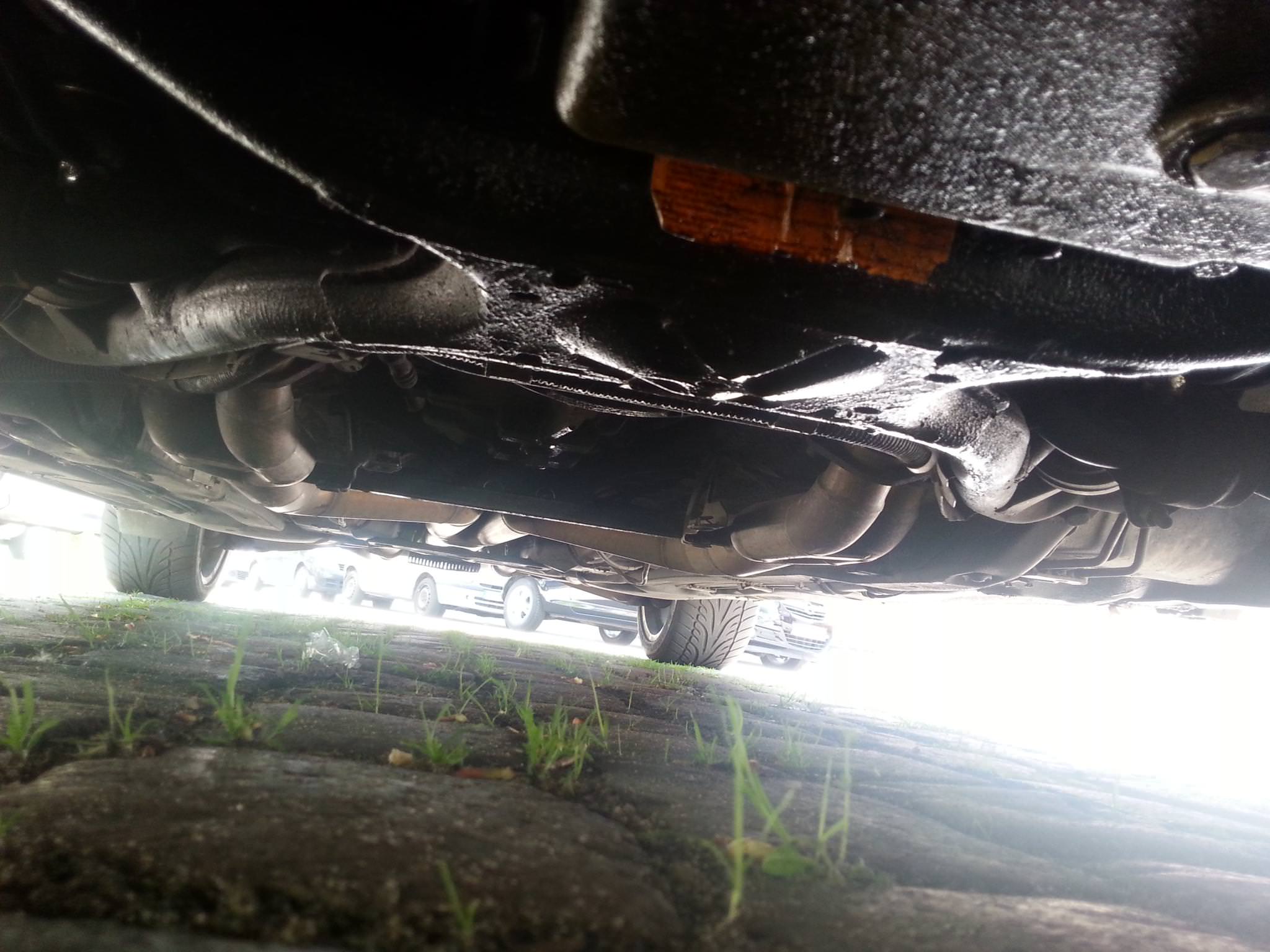

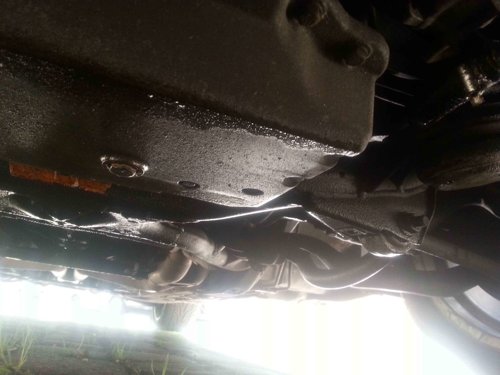

J'ai près de mon carter une belle tache de liquide :( mais je sais qu'elle est gourmande en huilde mais je dois pas en remettre tant que ça :S
Après, j'ai mon liquide de refroidissement qui doit avoir une petite perte quelque part et ça je ne trouve pas du tout même chez Bmw. Ils me proposent de déculassé pour voir les flexibles qui passent au mileu...
des avis ?
Un classique la perte de liquide de DA par les collier et le suintement de bocal sur les E39  :oui:
Tu m'expliques :) ?
Oui j'ai eu la même chose, et pense aussi à changer le joint du bouchon du bocal  :nickel8: de DA
