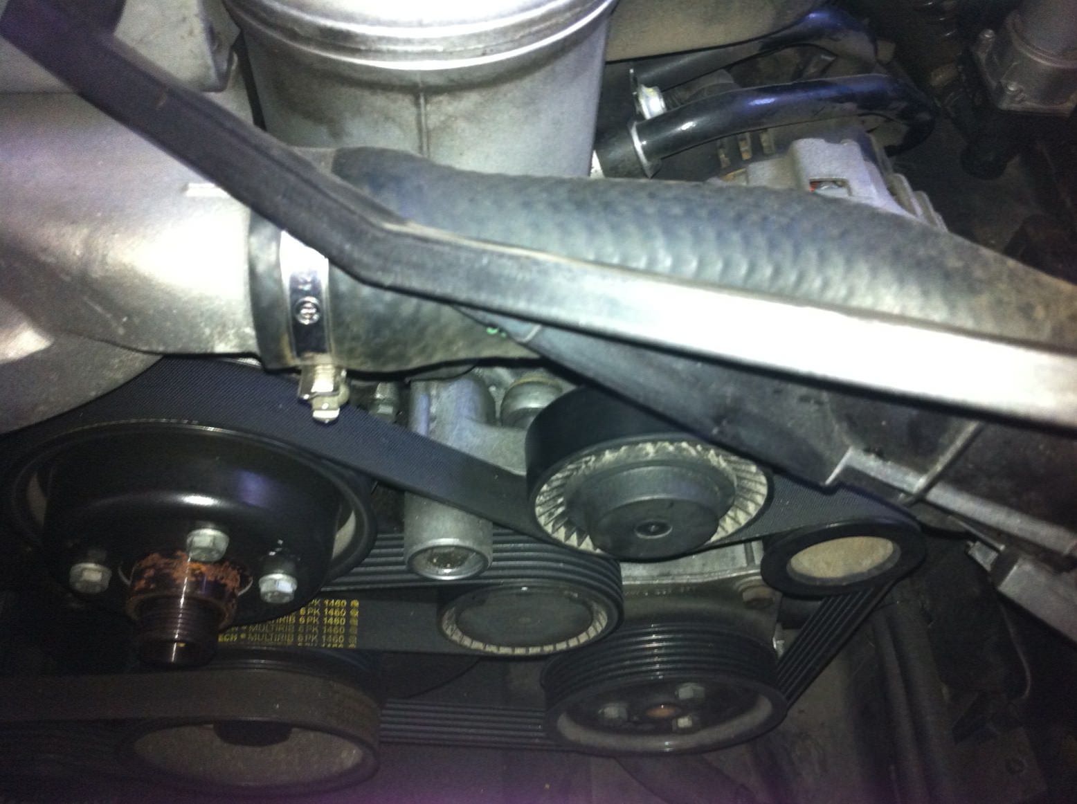

Rien de difficile, la courroie tu prends en photo avant de l'enlever, comme ça tu pourras la remettre sans te tromper, et il faut faire levier sur le tendeur pour l'enlever et la remettre  :oui:

post-12444-0-14899700-1421935316_thumb.j pour la courroie :nickel8:
Regarder si tes poulies non pas de jeu. Et les galet fixe et tendeur de courroie si eux aussi non pas de jeu.
L état de ta courroie.
Jeu a ta pompe a eau.
