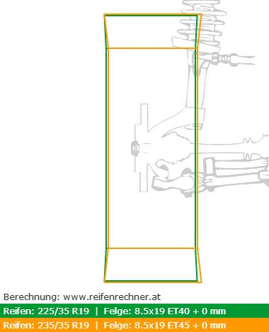

Tu peux regarder ce que j'ai fait sur la mienne avec un programme qui ressemble au tien :wink:
Kyron
J'ai fait un petit comparatif entre ta solution et mon projet, pourrait tu me dire s'il reste assez d'espace à l’intérieur pour ne pas toucher les amortisseurs ou autres

Il y a largement assez de place, je ne frotte jamais même avec les 3 enfants à l'AR, les valises en et charge o_O
Je pourrais facilement les descendre de 15-20 mms encore ...

C'est surtout pour l'avant que l'on me déconseille de passer en 235
Tu es sur qu'il reste assez de marge entre le pneu et l'amortisseur (intérieur de la roue)
Je souhaitais monter du 235 à l'avant, mais apparemment cela n'est pas très adapté, risques de frottement, alors que la modification AC SCHNITZER est bien en 235/35x19 à l'avant
Si ACS le fait, c'est que l'ET le permet
