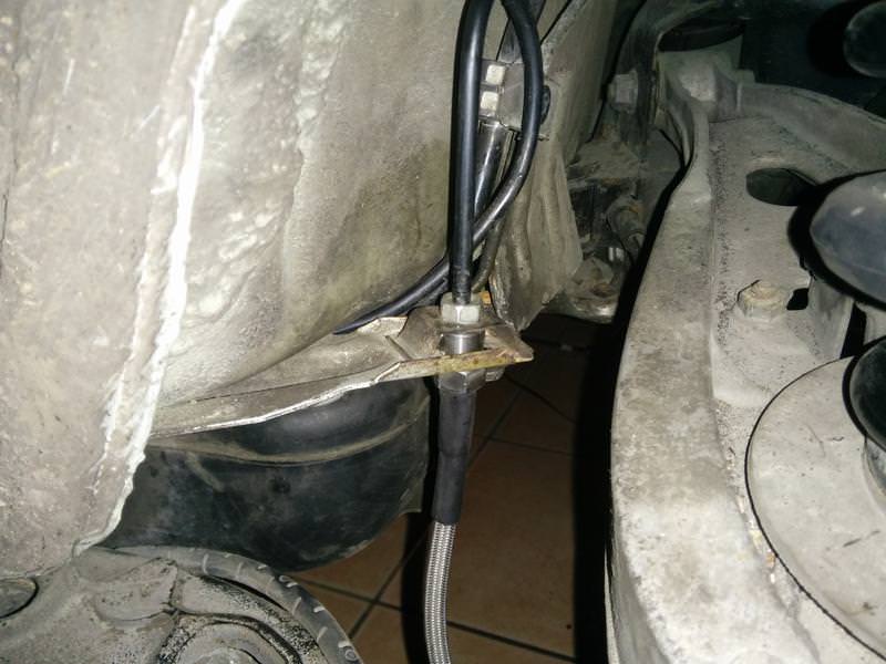

Salut les gars,
Voici une photo en gros plan et un peu de coté pour voir la gueule de la canalisation vrillée.
Vous pensez sincèrement que c'est safe de rouler avec ça ? Pour rappel, je fais de la piste donc mon liquide de freins prend cher... Je ne sais pas ce que vous en pensez mais je trouve ca dangereux...

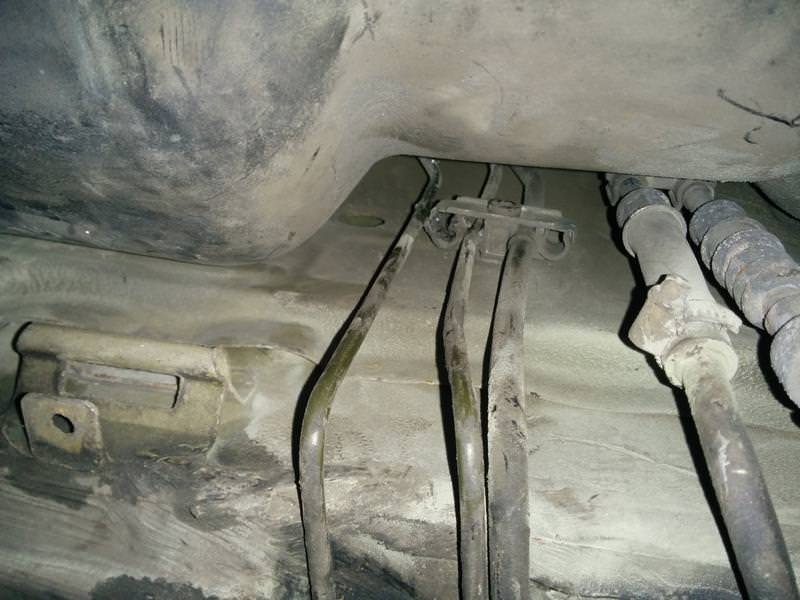

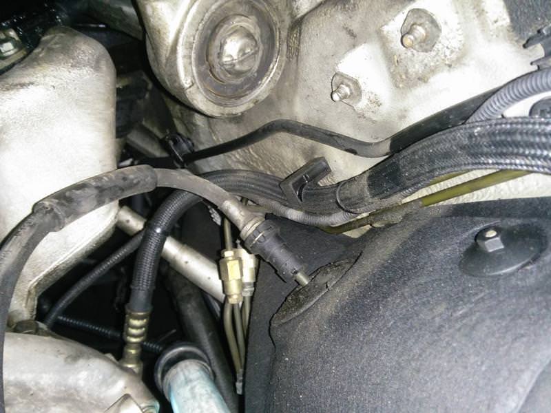

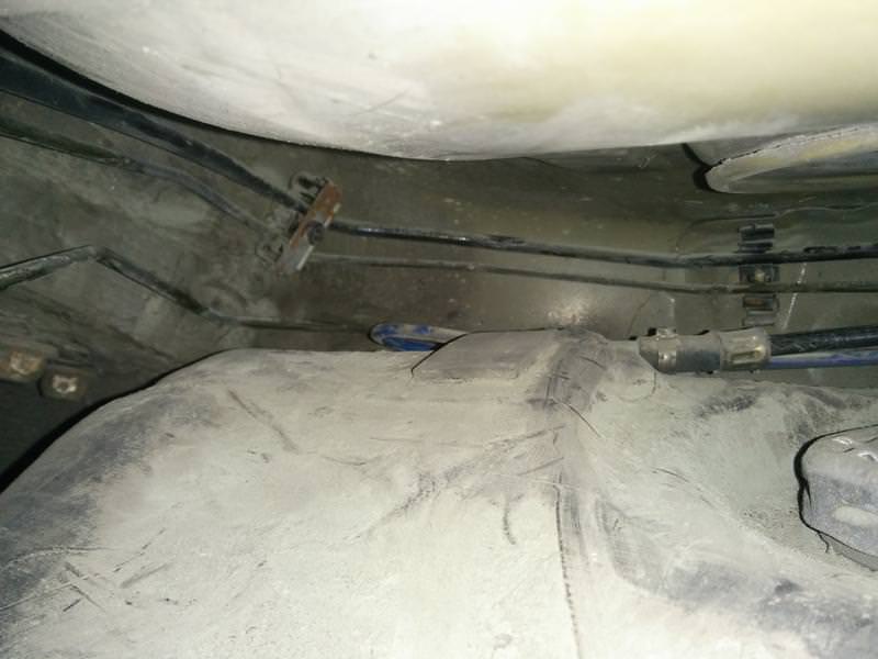

J'ai commandé la canalisation chez BMW pour la modique somme de 24€  :) Et puis je me suis mis au boulot, déjà sortir la canalisation, tout d'abord en faisant sauter les caches du réservoir.
On identifie ensuite la counasse à partir de son emplacement :

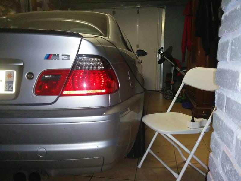

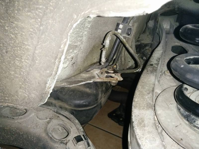

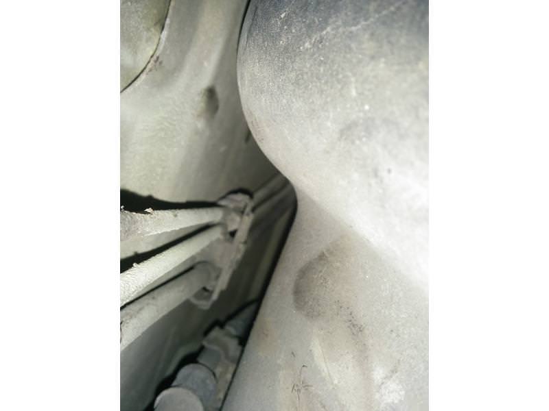

Puis on la suit sous le réservoir, qui aura été baissé préalablement via les 2 écrous de 15 aux extrémités des "sangles", puis celui central près de la transmission.  Après quelques jurons, on arrive à sortir la canalisation :

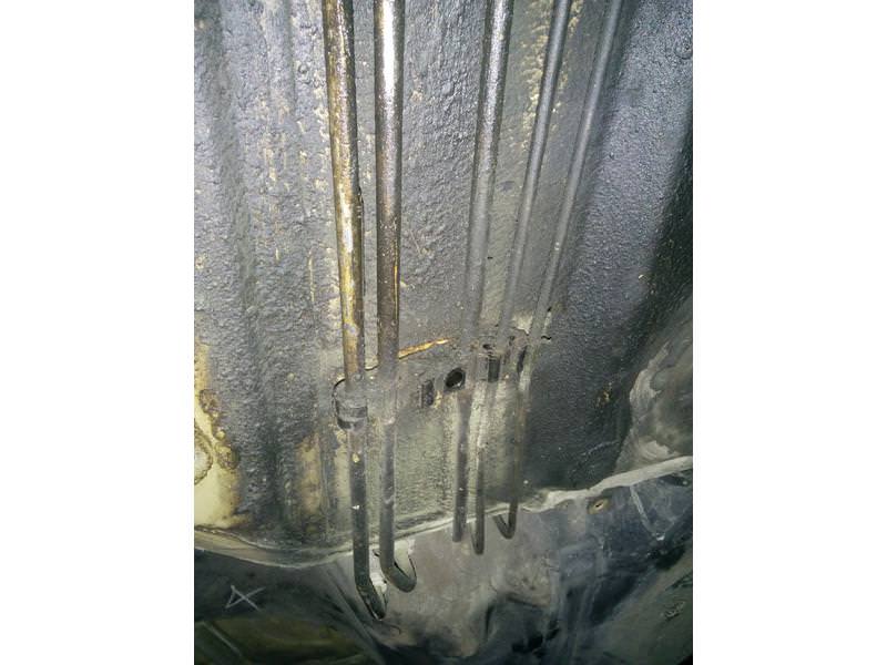

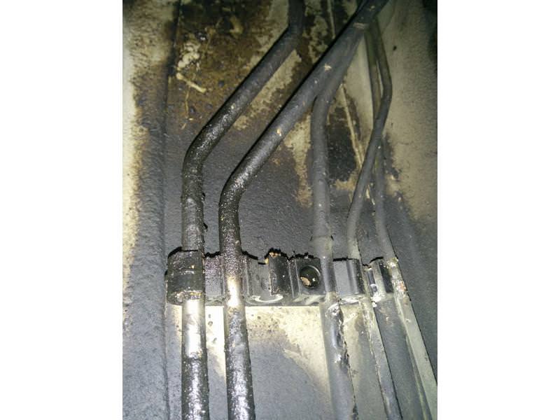

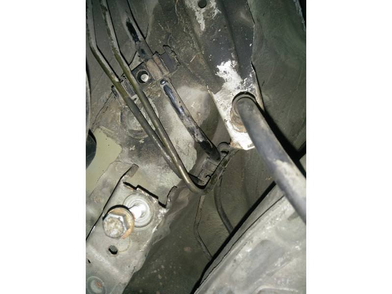

On la suit sous la voiture jusqu'au raccord à l'avant gauche :
Et voici le bout, dans mon cas c'était celle du fond à démonter :

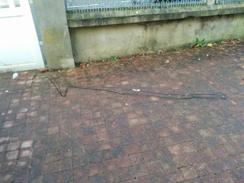

On peut maintenant disquer l'autre catin fire  fire  fire  panic

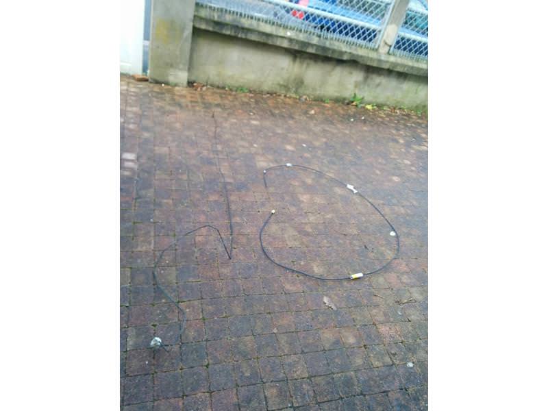

La voici sortie, Il faut par contre tordre la neuve à son image car c'est vendu ainsi :(

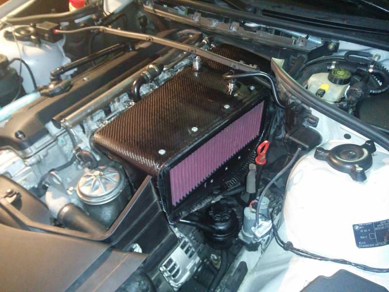

Et puis ca a été au tour de la CSL Airbox, car je l'avais démonté pour autre chose. C'est très fragile, donc il faut faire attention à pas la péter. Ensuite, tout est millimétré et le remontage doit être fait dans le règles, sinon c'est la misère, faut recommencer à zéro car ça merde sur la dernière étape, bref, très très chiant  :bzzz: La voici à demi montée :
Ensuite petite purge au RBF 600, merci à Zleto pour le coup de pouce menluv Evidemment, au moment d'aller tester tout ça, plus de batterie, entre la baladeuse et la radio...

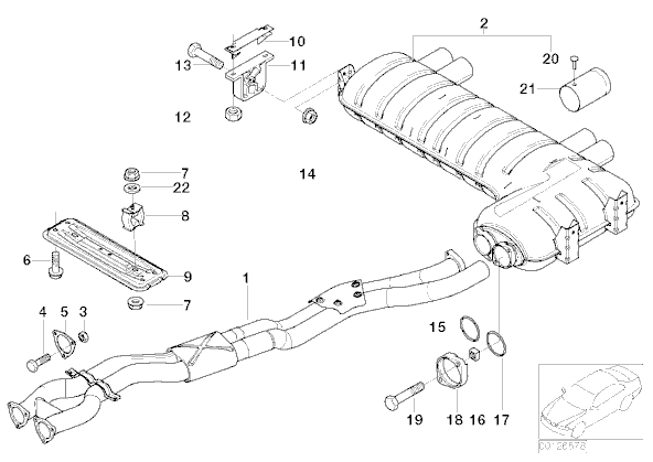

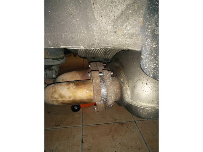

Et pour finir, j'ai remonté pas mal de chose, divers caches, pare-chaleur pour la transmission, intermédiaire, catas, plaques de protection du carter. Voici une petite péripétie au moment de remonter la partie échappement  stun
Il faut y aller mollo la aussi, il faut mesurer tu dois avoir le même espacement lors du serrage en haut, en bas et au milieu de la bride ;)
Elles sont dans un alliage assez cassant en plus.
Quand je vois celle de derrière avec le haut qui se touche... :confus:
ça travaille de façon élastique, d'autant plus avec les variations de chaleur de la ligne. Elles sont juste la pour maintenir la ligne en position et non la bloquer.
Merci les gars.
Aramis, pourant je le sais et j'ai commencé à serrer, un peu d'un coté, puis l'autre puis à nouveau du coté qui a pété... C'est arrivé sans prévenir, bon en tout cas je prends le conseil, j'irais plus gentillement la prochaine fois.
A priori, il se vend au détail donc je vais le changer :
A+
oups je n'avais pas vu la casse de la bride :paf:  , je pense que tu remplace les deux , les fuites de gaz c'est désagréable  :-D
