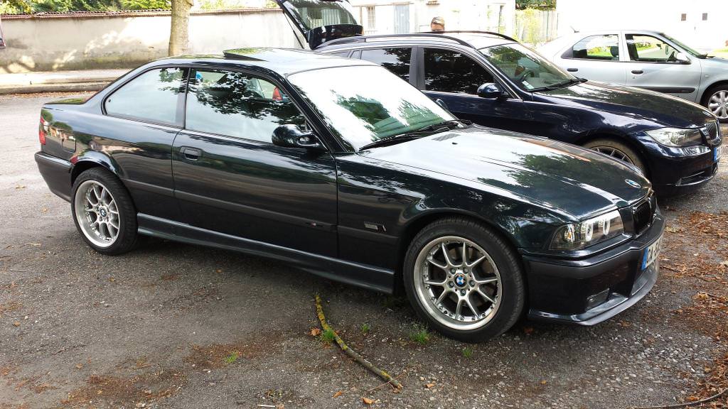

Bonjour tous le monde,
Comme l'indique le titre, je suis en cours de prepa piste / drift sur ma m3 E36 3.2l que j'ai acheté spécialement pour sa.
Donc le projet consiste a faire une voiture efficace surtout (je suis perfectionniste donc j'essai d'aller au bout des choses, même si le bout d'une prépa, on le vois rarement ), mais en gardant un esprit un peu esthétique, car je suis un peu maniaque.
Je vais donc présenter les détails de la prépa que je réfléchis depuis plus d'un ans maintenant que j'ai la voiture en me renseignant et en fouinant le plus possible de partout (avec peut être quelques maladresses ou erreurs sur la prépa, les conseils et expériences sont plus que bienvenue), ensuite je viendrais sur quelques points qui me bloc car je me pose certaines questions.
Venons en au faits :
(Je possède 90% des pièces, certaines pièces sont déjà montées, d'autre pas car prepa en cours)

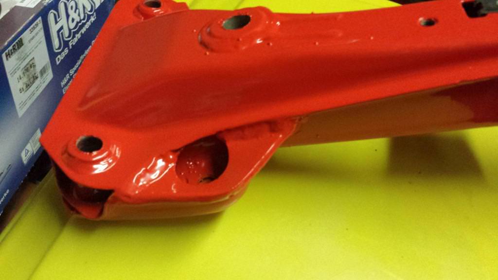

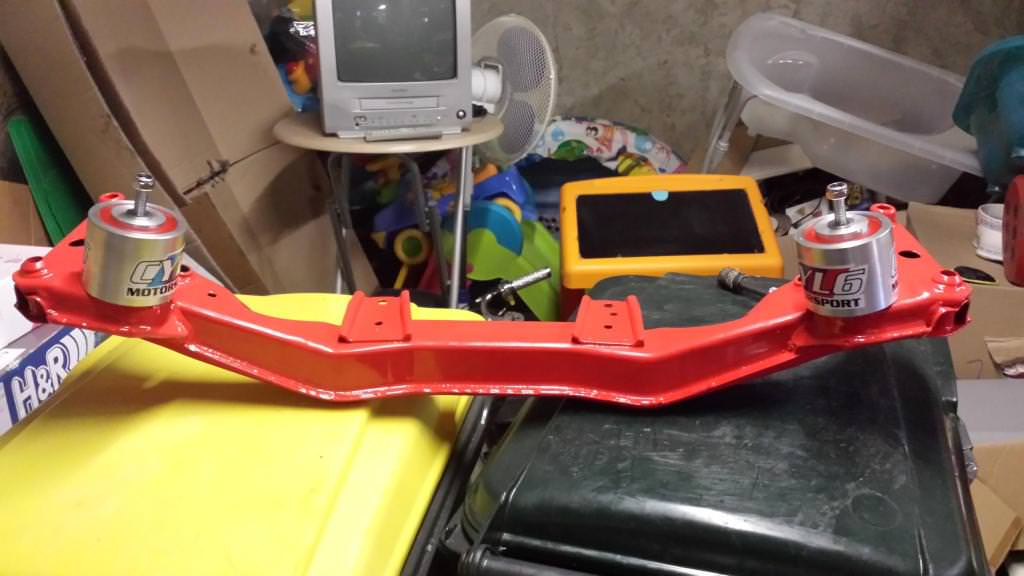

Et voici le berceau avant avec renfort et support moteur
post-13220-0-36731900-1421832111_thumb.j
post-13220-0-77765800-1421832150_thumb.j

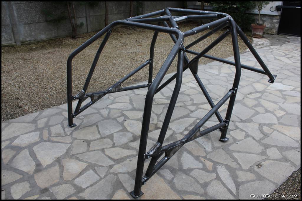

Si des pistard on déjà monté des arceau multipoint soudé (le sparco que j'aimerai serais top),
celui avec reprise des tourelles av?
comment_685623
Oui c'est bien celui la. Par contre je pense que si je le prend j'oubli les reprises sur les tourelles avant, car déjà le reste sa dois etre sympa a poser... Donc je veux bien ton avis la dessus. J'ai locaz de le toucher a 890e au lieu de 1350e...
comment_685626
Ou alors c'est un 6 point boulonné que je pense améliorer et qui me reviendrai a 100e de moinsavec tous le matos nécessaire pour croix de porte et tous ce qui va bien... et l'avantage du boulonné c'est que je le peint a l'epoxy avant montage
comment_685640
je l'avais payé 900 livré de mémoire en solde chez Oreca
si ta base est un M3 de toute façon il nécessite adaptation pour les tourelles car les renforts de traverse de tdb ne sont pas fait pour être percés … donc Jphi a été obligé de contourner . LA partie AR est livrée monobloc comme tu a pu le voir ...
si tu ne reprends pas les tourelles perso j'opterai pour un  boulonné car la soudure des parties hautes peut-être pénible
comment_685733
Si je met le 6 points boulonné, je prend un basique (turn one chez oreca) et je le modifie pour les nouvelles normes annexe J 2015, c'est à dire croix dans les porte avec renfort montant de pare brise le tous boulonné, croix de toit boulonné, et croix sur l'arc principal soudé.
Le même que sa, mais avec en plus une liaison entre le bas de l'arc pricipal et le bas des jambes de force arrière, et la petite liaison à l'angle de la porte vers la tête en soudé.
post-13220-0-31990600-1421923848_thumb.j
Il me reviendrai environ au même prix que le sparco, voir un peu moins, mais en therme de rigidité de caisse, seront-il similaire ? (a savoir que sur le sparco je ne mettrai pas les tube sur les tourelles avant).
Vous en pensez quoi ?
Et ACS3 (toi qui a monté l'arceau sparco de OAP TAO) niveau montage (toujours sans parlé de tourelles avant), c'est vraiment galère ou sa se fait quand même ? que faut-il démonter exactement obligatoirement ?
Merci
