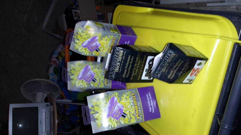

post-13220-0-33927800-1422734474_thumb.j

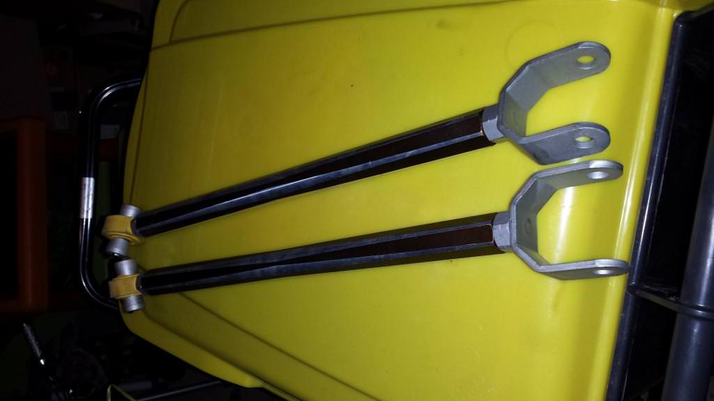

post-13220-0-98525400-1422734602_thumb.j
Pas mal ca ! Tu les as pris direct sur le site de Bc racing ?
C'est déjà Noël ? :)
Oui c'est Noël, bon montage!
Oui c'est exactement sa, papa Noël 2014 ma gâté. Je les ai pris chez un revendeur pas loin de chez moi (lyon). J'ai vraiment hâte de tout monter surtout que sa fait plus d'un an que je réfléchi mes choix, que j'achète les pièces, dans les carton c'est chouette mais sur la vardine c'est mieux....trop pressé !!!

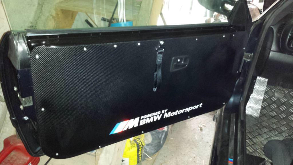

Voici mes panneaux de porte fabriqués par moi même :
post-13220-0-96157800-1426945925_thumb.j

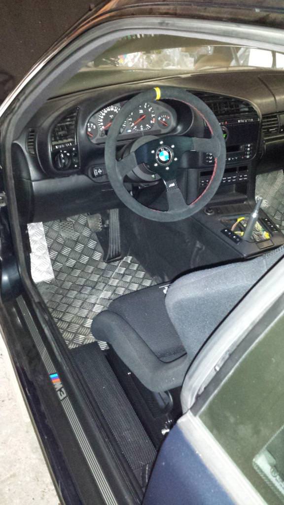

Le poste de pilotage :
post-13220-0-15047600-1426946056_thumb.j

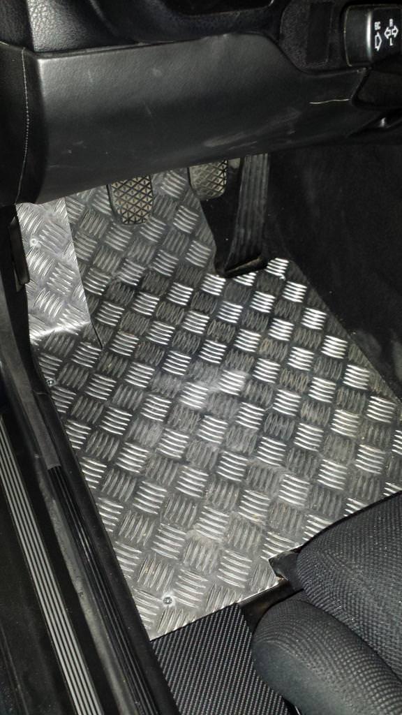

Tapis de sol alu fabriqués par moi même (car sans moquette on a les pieds dans le vide lol) :
post-13220-0-62310700-1426946209_thumb.j

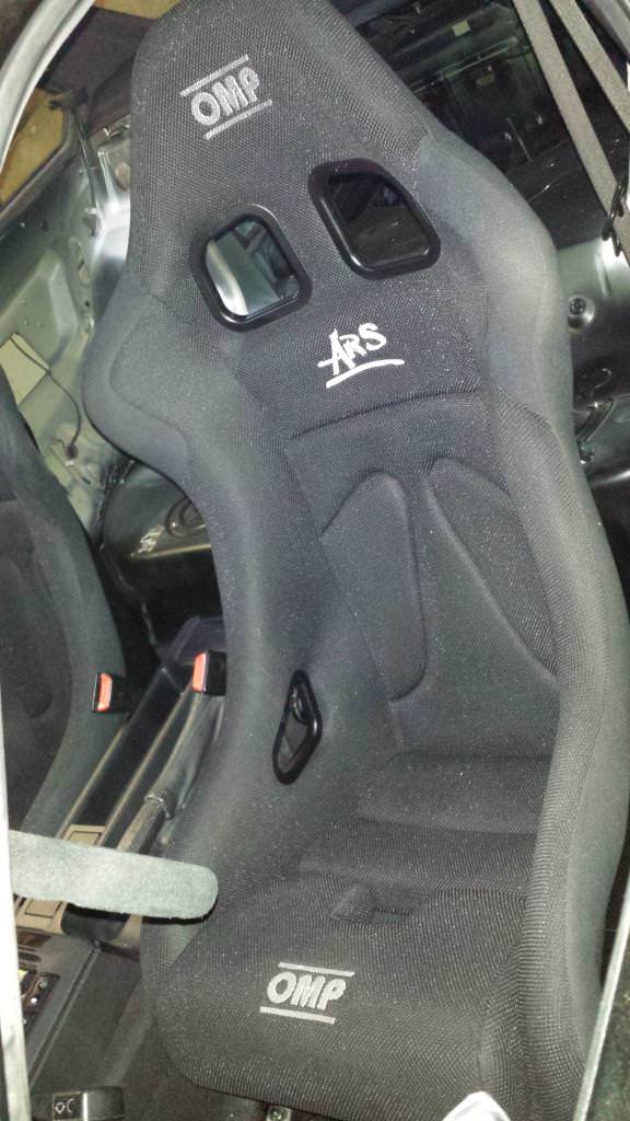

Les baquets (les 2 sur glissières et embases sur mesure faites par moi même pour être bien en face du volant) :
post-13220-0-41158400-1426946347_thumb.j

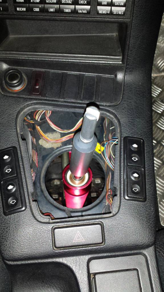

Jai besoin de votre avis concernant mon levier de vitesse qui je trouve est décalé à droite...
post-13220-0-66374800-1427108437_thumb.j
Personne n'a d'idée pour mon levier décalé sur la droite ?
peut etre un peu décalé,mais si ca ne gène pas au chgt de rapport,c'est pas bien grave.
une idée comme ça,a tu essayé de lui faire un demi tour (seulement le levier)?
Sur mon 330i, j'ai eu un souci de bonhommes de boite.
Quand la boite etait froide et que je la mettais sous la 5eme, elle y restait et je perdais le guidage entre les 4 premiers rapports.
C'est peut-être un début de défaillance
Oui je pense pas que sa gêne la passage des rapports, surtout que dans cette position je suis bien au point mort, si je le met droit, je sens que je n'y suis pas tip top (au point mort)
Et je ne peut pas lui faire un demi tour car il est légèrement incliné vers l'arrière (je pense pour mieux tomber sous la main) donc un demi tour l'inclinerai vers l'avant donc pas top
Ok a voir quand je roulerais avec ce nouveau levier alors (car la j'ai pas pu essayer en roulant)
Merci pour l'info ;)
