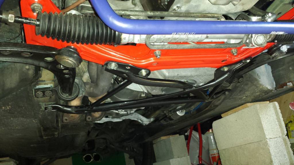

X brace
post-13220-0-88927900-1431532769_thumb.j

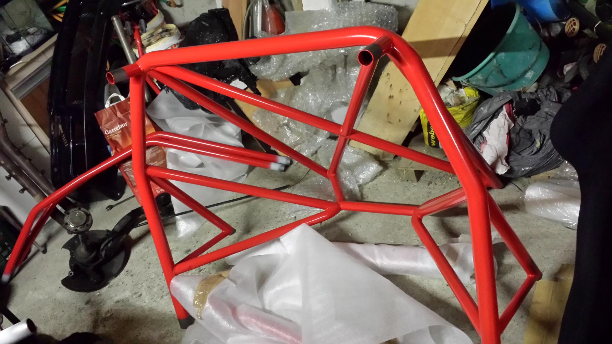

Un peu de news, arceau peint epoxy, plus qu'a le souder semaine prochaine.
post-13220-0-61267200-1439567383_thumb.j

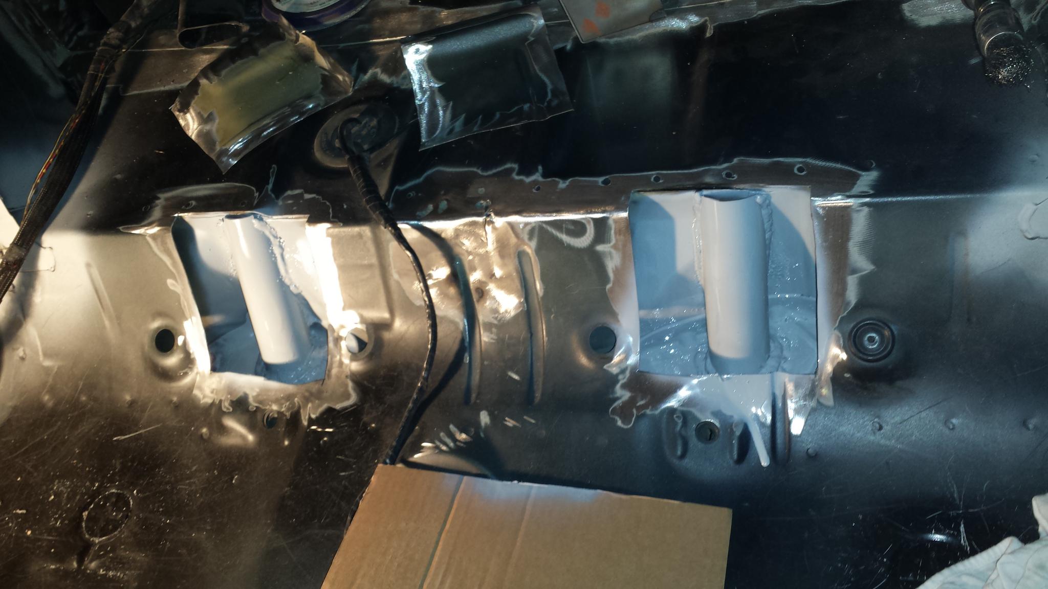

Renfort fixation avant de pont
post-13220-0-33941200-1439929644_thumb.j

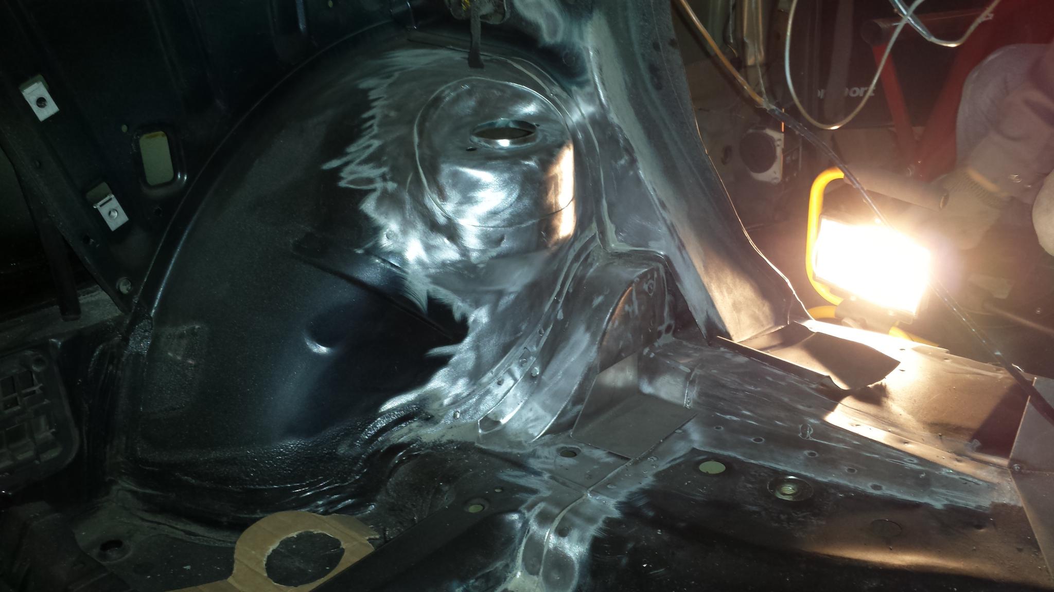

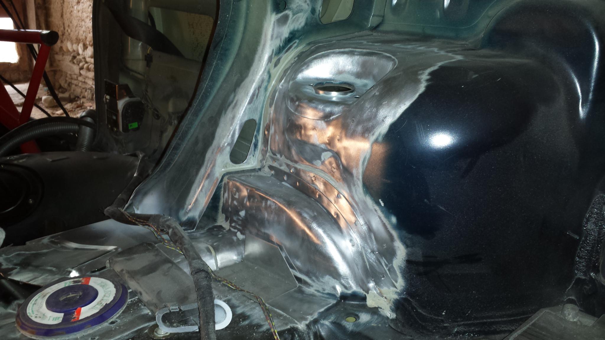

Décapage tourelle arrière pour renfort complet
post-13220-0-43619600-1439929804_thumb.j
post-13220-0-92300900-1439929919_thumb.j
AHH oui , c est décapé de chez décapé ...
