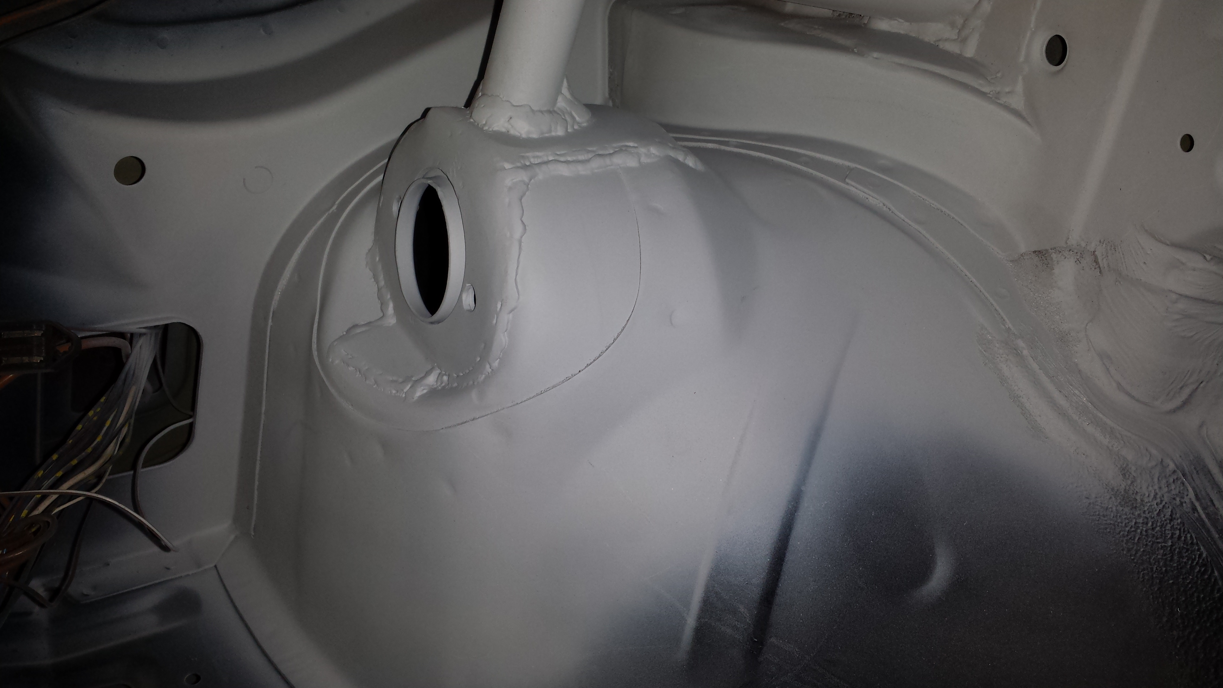

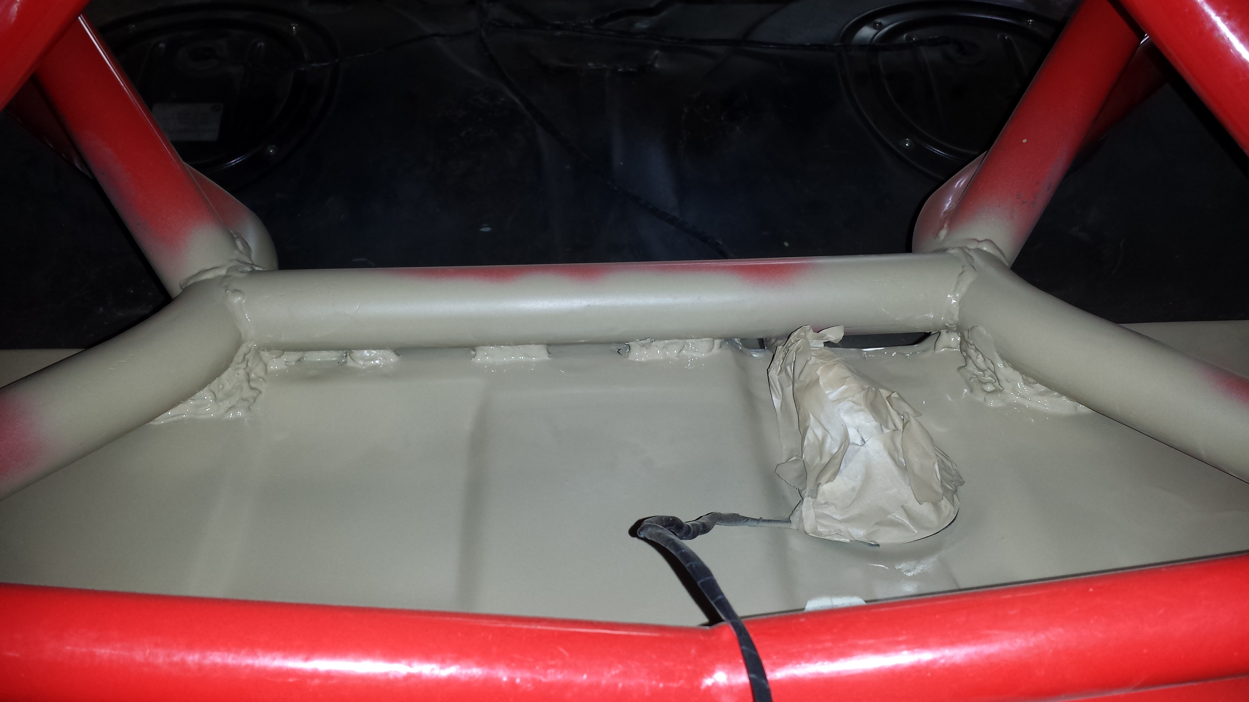

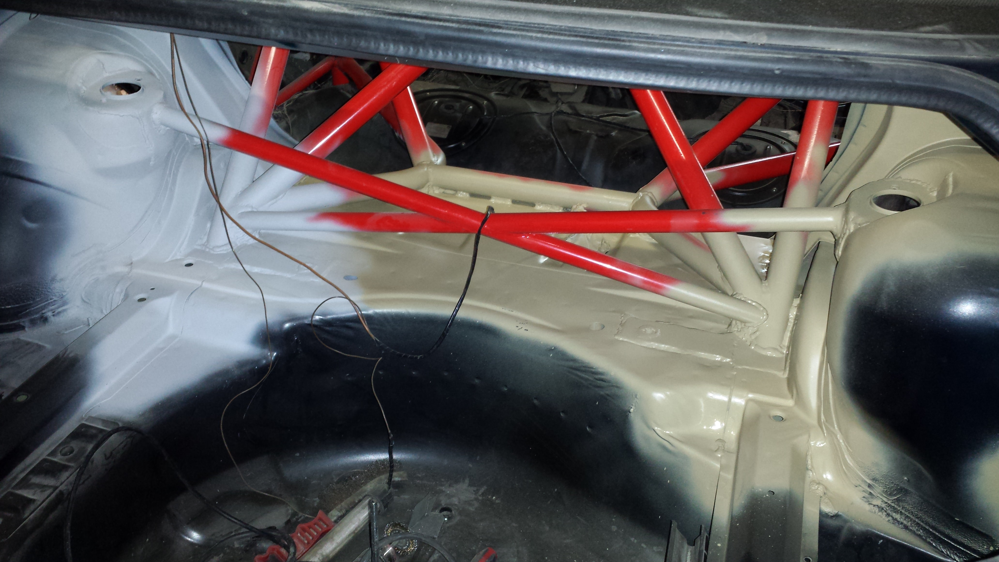

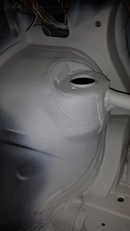

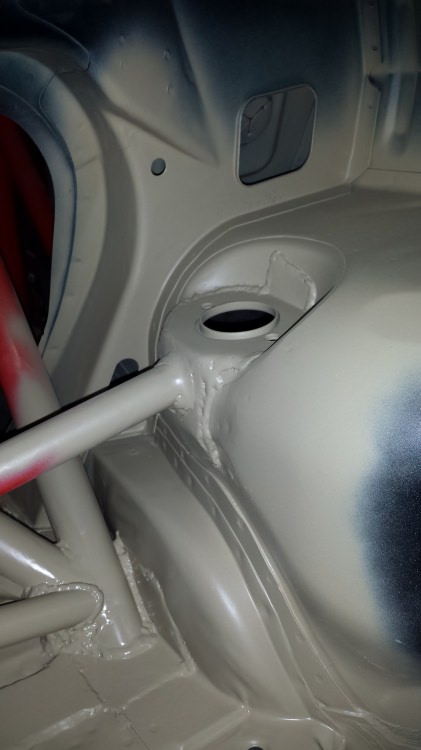

20150819_143255.thumb.jpg.7f032e4969ca12un petit peu d'avancement.
Partie arrière finie de souder et reprise support de pont aussi...
En plein dans les reprise de tourelles avant...la partie de droite est bientôt finie...
C'est pas un petit taf mais sa fait plaiz !!!

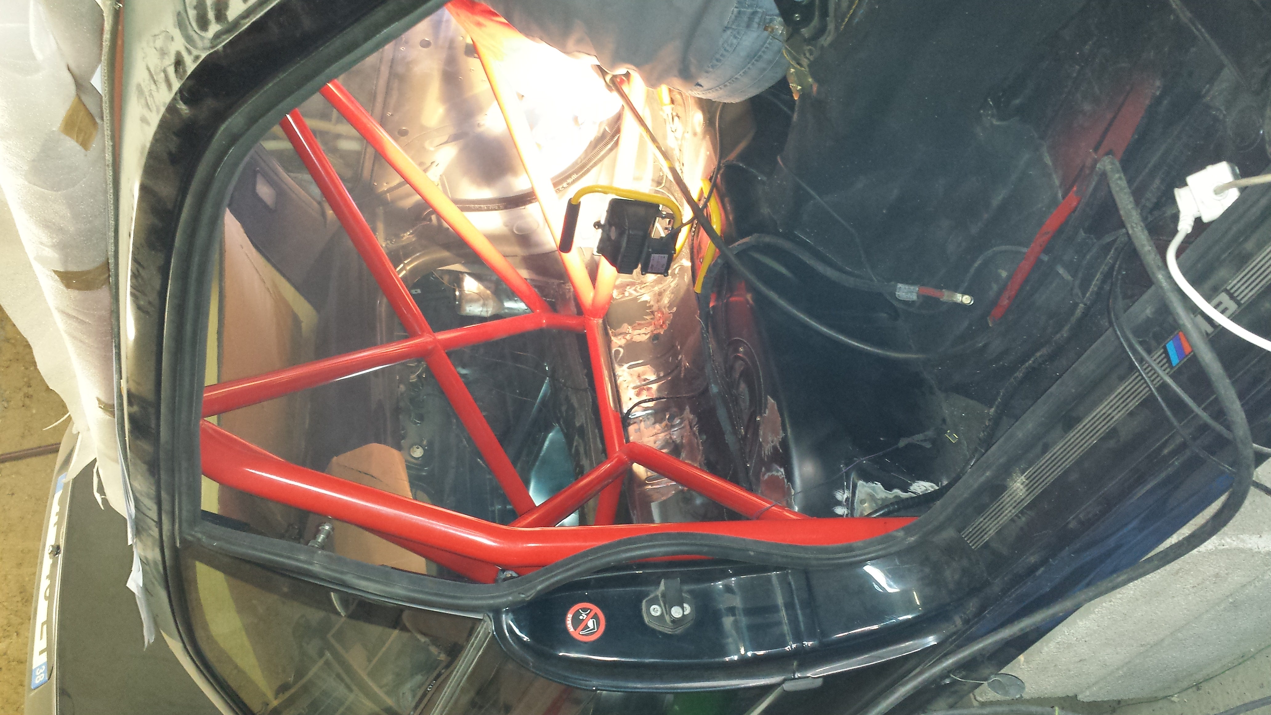

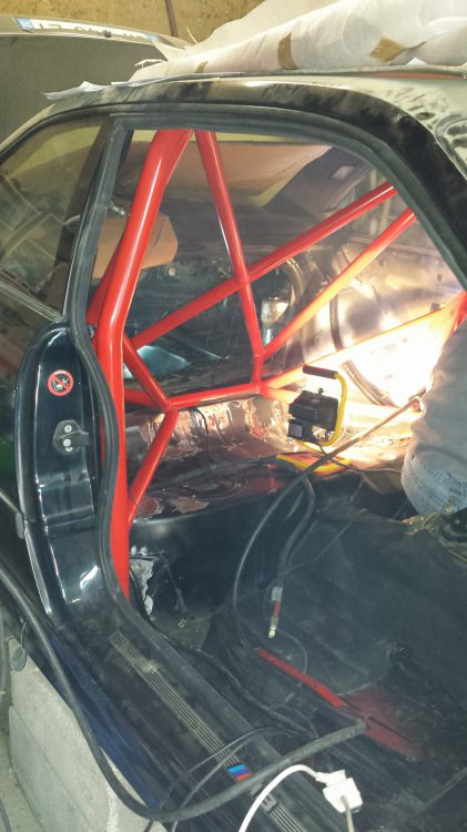

Beau boulot , ça plaisante pas là :)… la croix de saint andré reprennent les tourelles arrières et se reprennent également sur l arceau , c est une modification maison que tu as faites ou c est le principe de l ensemble?
Quel est cet arceau ? et combien l as tu acheté?
