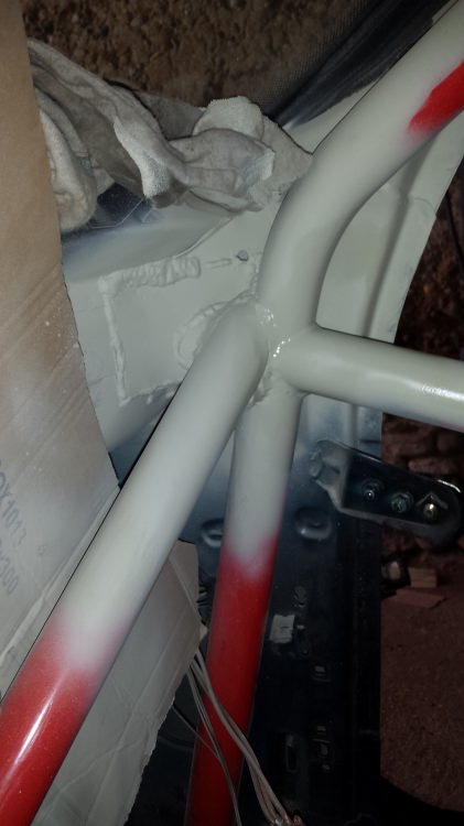

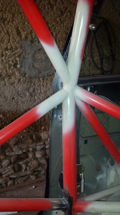

Beau boulot , ça plaisante pas là :)… la croix de saint andré reprennent les tourelles arrières et se reprennent également sur l arceau , c est une modification maison que tu as faites ou c est le principe de l ensemble?
Quel est cet arceau ? et combien l as tu acheté?
Merci pour le compliment pour le boulot, sa fait plaisir, car c'est vraiment du taf
La croix fait partie de l'arceau qui est un sparco cage multi-points. Il valais un peu moins de 1500e chez oreca mais il n'y est plus, et moi je l'ai eu à 930e livré en promo ;)
Ce que j'ai rajouté c'est les renforts de tourelles arrières (car passage en combinés à l'arrière), et les plats qui vont chercher les fixations arrières du berceau arrière, ensuite je vais rajouter 2 goussets entre ces plats et la croix.

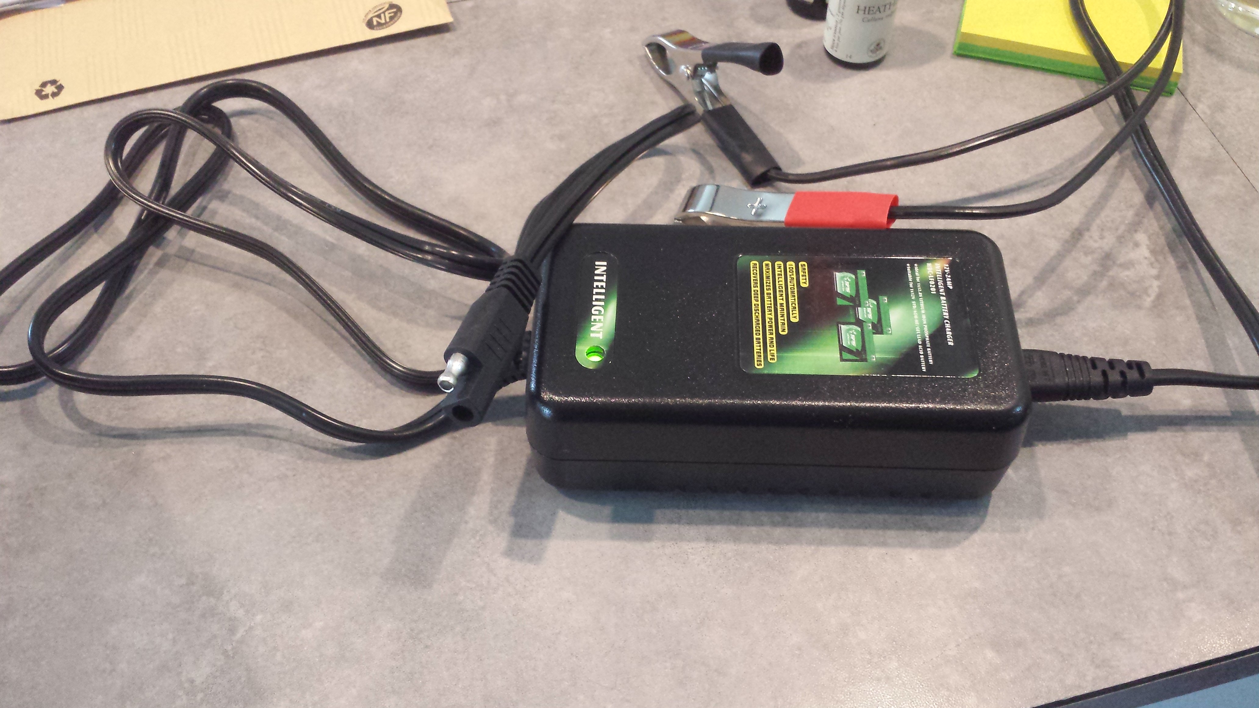

Batterie racing reçu avec son chargeur
Bien content c'est tous léger

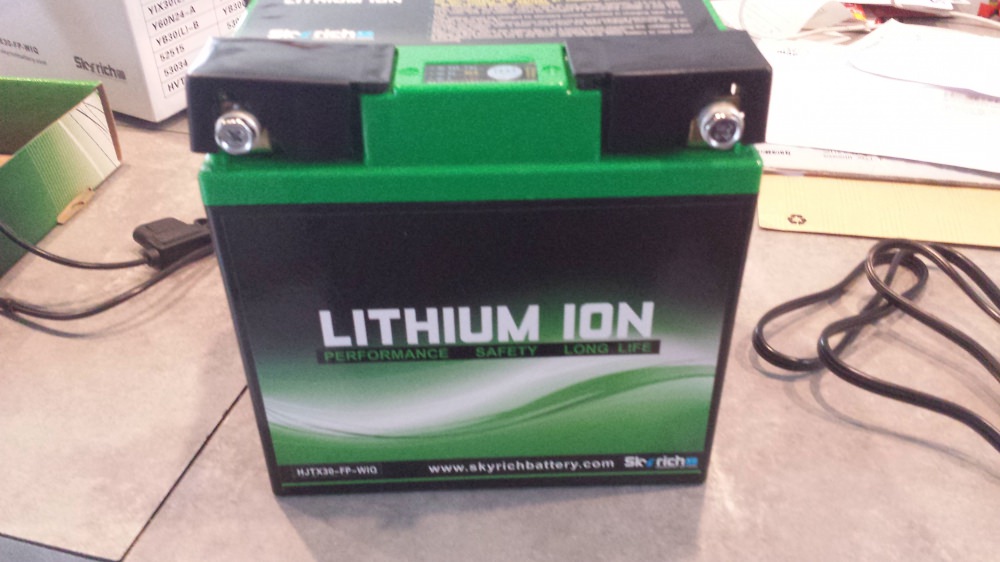

beau boulot !!! au passage quelles sont les caractéristiques de ta batterie ?
La batterie c'est une 30ah. Elle pèse 2kg (c'est le plus important lol).
Je me rappel plus trop des détails mais c'est une skyrich tu devrait trouvé sur google...
ca marche merci ;)

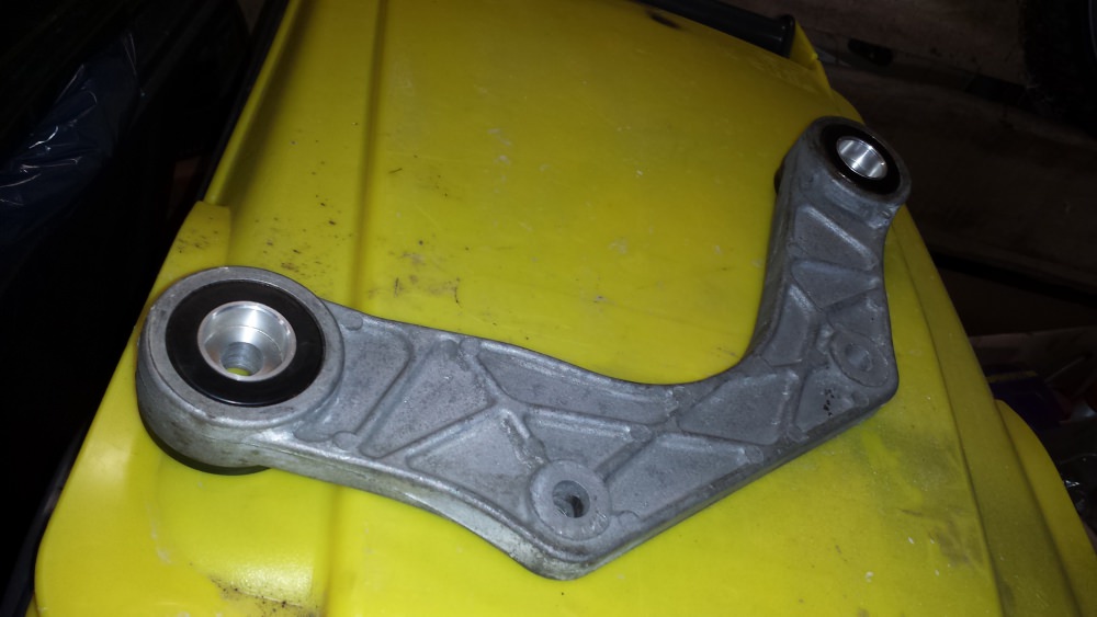

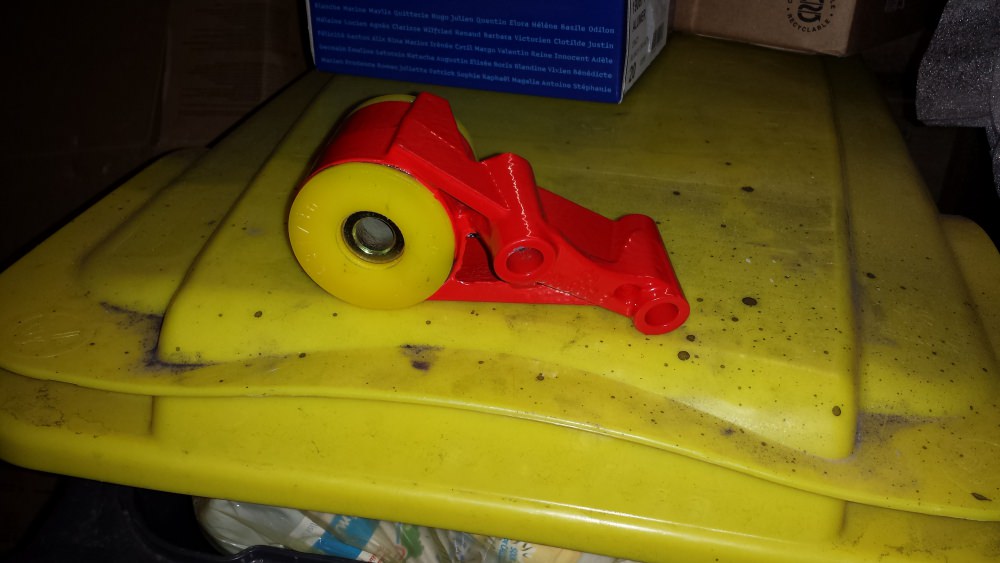

Quand on commence à remonté des silenblocs....sa sent bon !!!

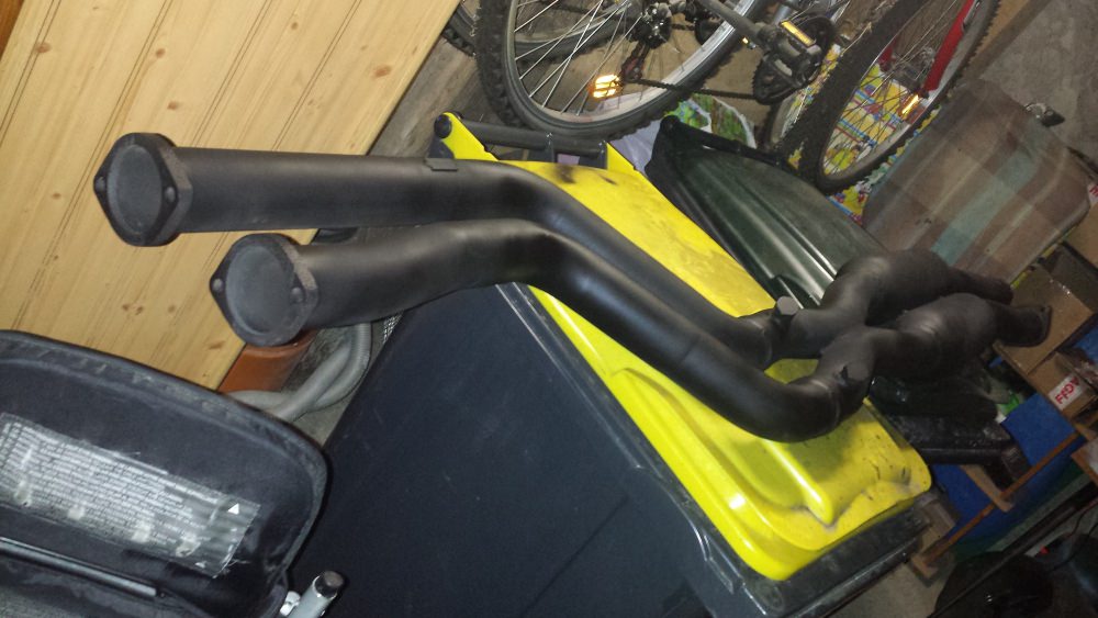

Intermédiaire supersprint sablé et peint haute température.

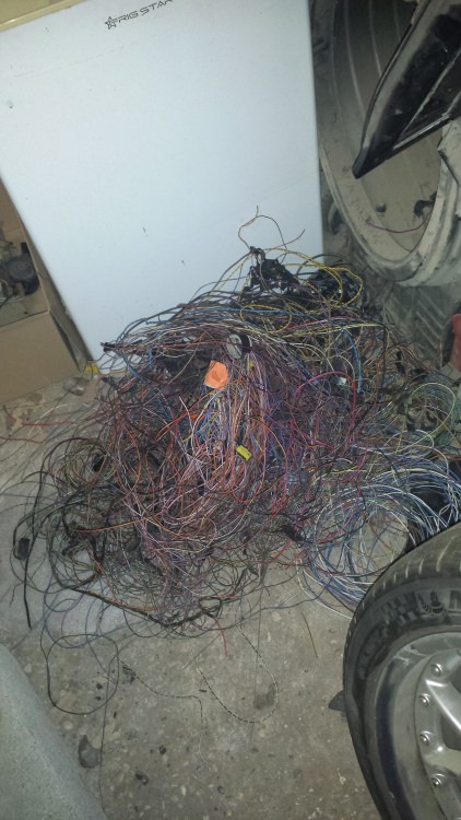

Et le jolie sac de fil qu'il faut que je pèse.

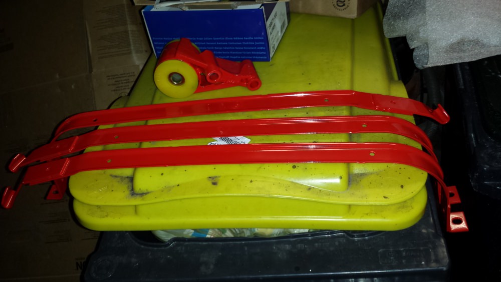

Quelques pièces sortie de peinture epoxy...bien content sa claque !!

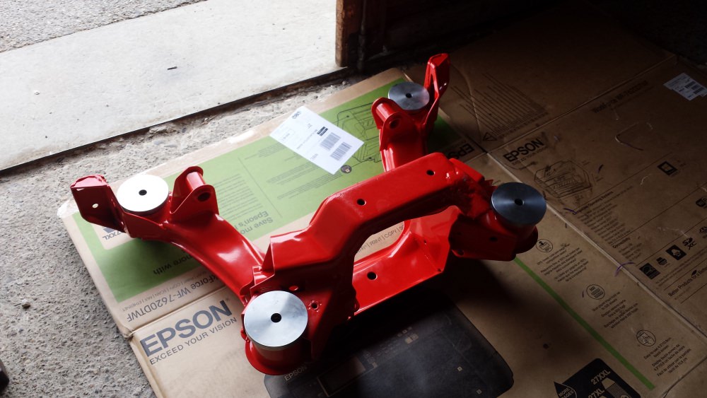

Ici le berceau arrière avec renfort nez de pont et de fixation barre stab arrière.
Fixation reservoir
