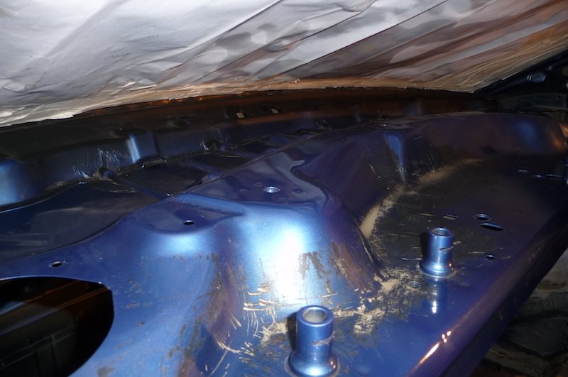

je vais bientôt installer mes appuis tête arrière sur ma m3 E36 coupe qui en était dépourvu d'origine (donc pas de trous dans la plage arrière)
mes questions sont les suivantes:
- les appuis tête sont-ils juste fixé sur la partie en plastique de la plage arrière ou sont-ils fixé sur la partie métallique qui est en dessous??

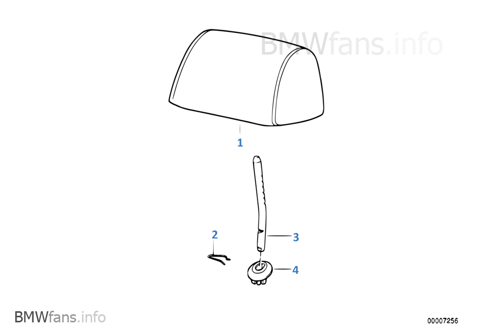

-dois-je seulement commander les pièces 2 et 4 ou faut-il d'autre pièces (sachant que j'ai les appuis tête complet avec les tiges 1 et 3)

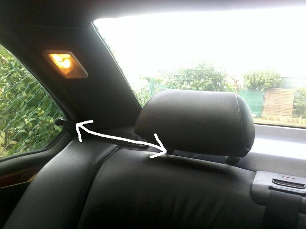

-si vous avez les cotes d'espacement entre les montants également ça serai cool (voir photos)

Regarde dans le coffre sous la plage arrière en métal si tu as les guides pour les tiges d'appuis têtes, si elles sont là tu as juste besoin de 2 et 4 ;-)

Les agrafes sont dessus, c'est sur. Je veux pas m'avancer mais je ne pense pas qu'il y ai des caisses sans les guides.

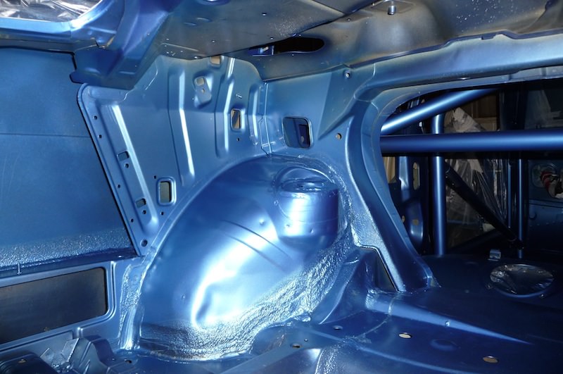

effectivement les guides soudés sont bien présent sous ma plage arrière,cela veut effectivement dire que même si l'auto n'a pas l'option de série,c'est possible d'en monter.
je vais donc commander que les pièces 2 et 4 comme prévu.
