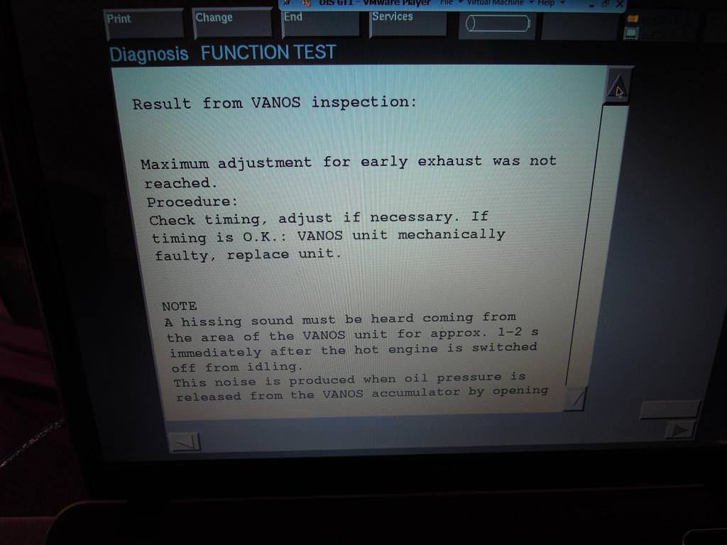

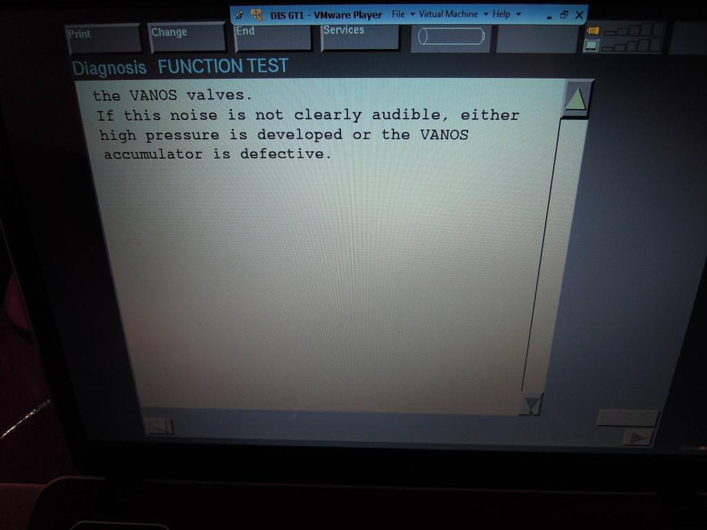

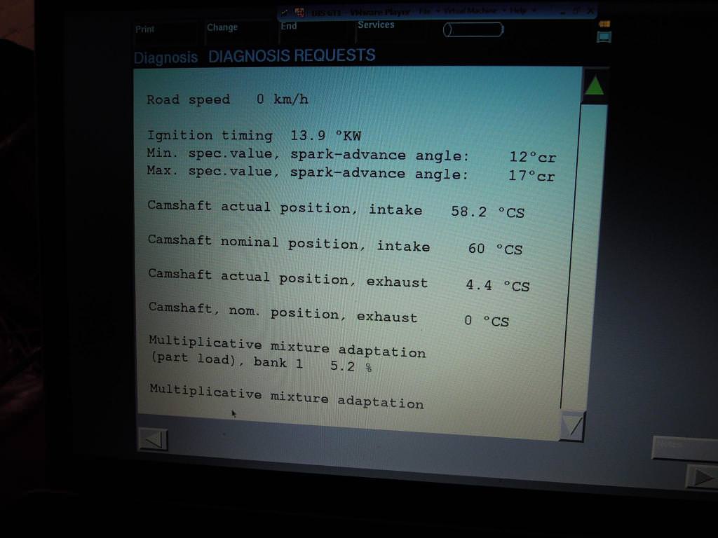

Mais voilà, j'ai eu la bonne (ou la mauvaise) idée de passer ma M3 à la valise. Notamment, le test de fonctionnement du vanos. Concrètement, il fait monter le moteur en régime et décalle les AAC pour tester le bon fonctionnement. Comme dans cette vidéo sur E46 M3 :
https://www.youtube.com/watch?v=DNQha92Blmo
Bref, j'obtiens le résultat suivant après le test : (voir photos jointes)
post-13956-0-74185300-1422224632_thumb.j
post-13956-0-10453600-1422224654_thumb.j
post-13956-0-81297700-1422224671_thumb.j
'L'ajustement maximal pour l'avance à l'échappement n'a pas été atteint".
Comme je ne suis pas un spécialiste du Vanos, est-ce quelqu'un aurait des idées concernant la source de ce problème ?
Mon mécanicien m'a pourtant assuré que la distribution a bien été calé, et que le vanos a bien été réparé comme il faut (c'est loin d'être le premier qu'il fait). Mais après ce test, j'ai quelques doutes.  :-(
Je précise qu'on entend bien le pschiit de dépression de l'accumulateur de pression quand on coupe le moteur, et que les solénoides répondent correctement quand ils sont actionnés avec la valise.
Qu'en pensez-vous ?

J'avais la même chose après la refection de ma culasse par un "pro".
Mauvais calage de la distribution, moi aussi il m'avais dit qu'il avais utilisé le spécifique pour caller les aac. Mais tu peux quand même mal caller, sans incidence sur le moteur mais avec le vanos.
Le mauvais callage doit être au niveau des pignons aac avec les trous oblong.
il serait tout de même bon quand vous faites un post de preciser de quelle motorisation vous parlez ! :twisted:
car là c'est posté dans mecanique E36 , tu nous mets une vidéo de E46 et tu nous dis avoir mit des rondelles de E39 ...
c'est quand même trés flou ton affaire
lol bien vu acs3, sur téléphone je n'ai pas vu que c'était dans la section E36. j'ai pensé a un E46.
Sa doit être un S50B32 sont moteur, et Beisan System propose de mettre les diaphragmes et les joints du S62, plus fiable selon eux.
Maintenant je penses qu'il ont mal calé ton moteur :/
Déjà, c'est pas un 3litre! :idea:
M3 E36 3.2, S50b32 double vanos. La video est un exemple du fonctionnement de ce test sur une M3 E46, n'ayant pas trouvé l'équivalent du même test sur E36 en vidéo.
La réfection est faite avec le kit complet Beisan System, et changement des diaphragmes des AAC par ceux d'un S62, en effet.
Je suis en contact avec le garage concernant ce problème au diag. Mais tout avis  sur le sujet est le bienvenu.
Je me demande aussi si ce n'est pas finalement un problème de calage simplement.  :neutral:
J'ai également tester mon vanos et j'ai le même message d'erreur que toi.
Mon vanos ne fait de pas de bruit et ce déclenche correctement ( vérifier sur le banc ), c'est peux-être la pression du vanos qui commence a fatiguer ? faudrait avoir d'autre avis

Oui, simplement le calage était légèrement décalé dans mon cas à l'époque.
Nous avons constaté que le support pour placer la pige de calage de la distribution était légèrement tordu, et le moteur n'etait donc pas correctement positionné en PMH lors du réglage. Nous avons remplacé ce support et recalé la distribution, tout était alors impeccable au niveau du test vanos par DIS.
(photo d'illustration ci-dessous ... avec un support tordu comme dans mon cas, le fait de s'aligner sur le marquage 'I' ne correspondait donc pas au PMH)
Et en le lisant dans un miroir, il est aussi très facile de ne pas regarder à angle droit.
Vous pouvez maintenant obtenir à peu de frais une de ces goupilles pour bloquer la manivelle au TDC.
