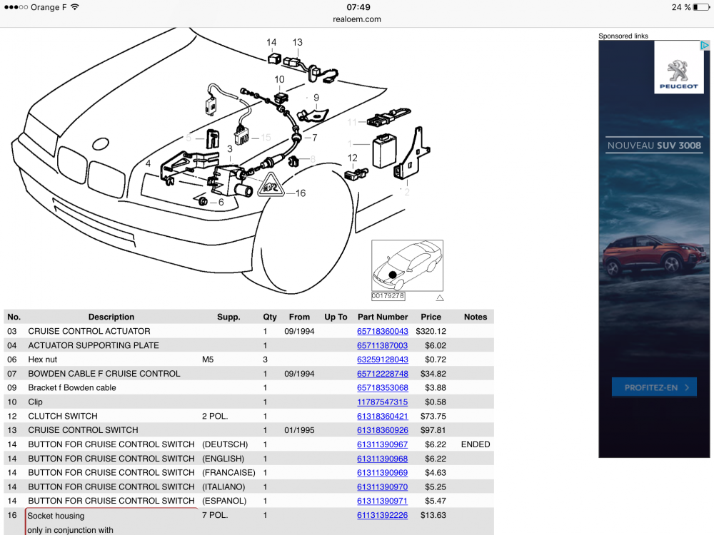

comment_853873
Je n'arrive pas a acceder au pdf .... est il toujours disponible ?
Je veux le mettre aussi sur la mienne, enfin le remettre car y'avait l'option d'origine, il me reste le faisceaux et le comodo. Mais c'est un bordel sans nom pour trouver les bonnes ref !!! ?? Sur real OEM y'a pas de ref de boitié .... elle est de 07/95.
En plus je pensais que le module etait derriere la boite à gant et sur le shema ci dessous j'ai l'impression qu'il est sous le volant....
Si quelqu'un a des infos..... Julien ? ?
