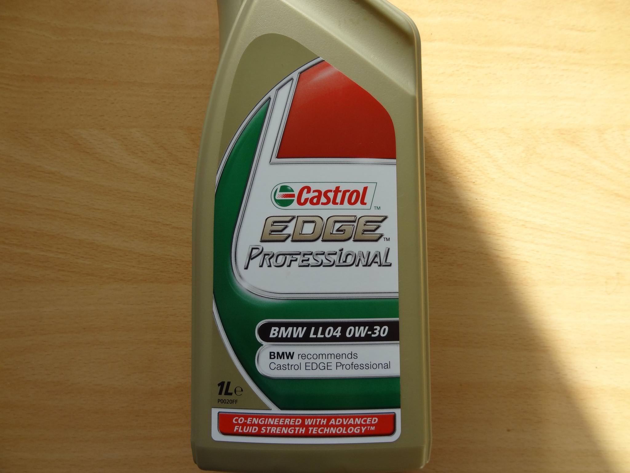

  • Bonjour je pense comme beaucoup de personne que 0w30 c est pas trop adapté pour une conduite soutenue!(la voiture est faite pour ) Avec de la 5w30  voir 5w40  je pense que la consommation d
comment_687863
Apres avoir appelé une 1ere conces bmw on me dit 5w30 et une deuxieme me dit 5w30 ou 0w40.
comment_690314
5w30, c'est ce qu'on met en concession à Marseille!
comment_690363
Donc la même que dans les N47 mazout. Cela ne m'étonne qu'à moitié.
comment_690381
Y a moins de rique de se tromper comme ça :|
C'est de la long life... truc utile dans un moulin "fort", vidanger tous les 30.000 aussi ? ...
comment_690483
30000 vraiment vraiment vraiment max en km, après ça dépend de la conduite. Aujourd'hui , j'ai servi une révision pour une m135i et elle avait 22000 km!
comment_690596
Mais non ...
comment_690681
C est pour ca que je veux faire une vidange moi même, elle a pile un an et 19000km! je vais mettre la 5w30 castrol avec la norme ll04. En sachant que pour la garantie elle sera révisé et vidangée a 30000km.
comment_691964
Pour info apres ma vidange a 19700km je peux vous dire que l huile etait noire et le filtre etait sale ! Je conseil donc vivement a ceux qui ont un usage "musclé " de leur auto de faire une vidange intermédiaire et de pas attendre 30 000km.
comment_691995
Et commencer par faire une vidange de rodage après 2000km...
  • 9 mois plus tard...
comment_752698
Est ce que l'on peut mettre de l'huile MOTUL 8100 X CLEAN 5w30 dans une M135I ?
La préco constructeur c'est CASTROL LL04 0W30 ?
Merci :)
comment_752750
Il y a 3 heures, splash06 a dit :
Merci :)
Oui si c'est de LL04. 5w30, c'est ce qu'on met en concession où je bosse dans les m135i
