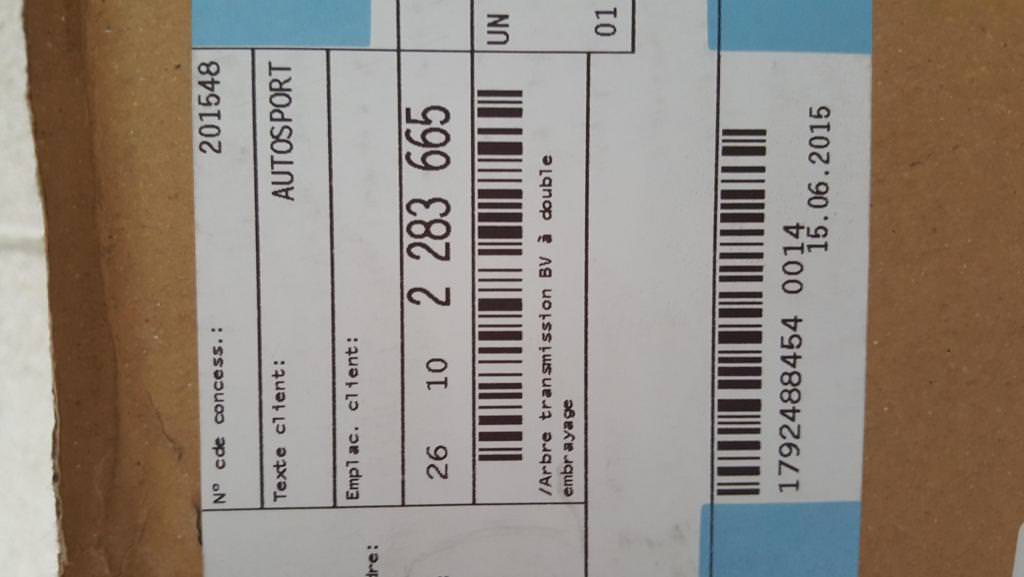

post-1136-0-87828900-1435242984_thumb.jp
post-1136-0-67916100-1435242997_thumb.jp
bon, voila arbre neuf reçu, installé (3h30)
et enfin ce satané craquement disparu...
j'ai beau contrôler l'ancien arbre, pas de jeu apparent.... étrange mais bon, affaire résolu !
