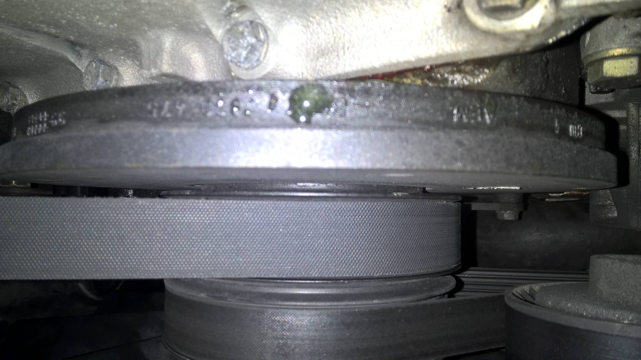

Posté(e) le 9 février 201510 a Auteur comment_690460 Bon j ai regardé dessous et ça goutte bien..ca vient de la pompe a eau?

Posté(e) le 9 février 201510 a comment_690465 Il va te falloir démonter .. Mais a mon sa doit aussi fuir a chaud.
Posté(e) le 9 février 201510 a comment_690466 Pompe à eau, il y a de fortes chances, c'est un classique chez BMW. Moteur tournant tu le vois pas car ça "vaporise" en tournant.

Posté(e) le 9 février 201510 a Auteur comment_690469 Pompe à eau, il y a de fortes chances, c'est un classique chez BMW. Moteur tournant tu le vois pas car ça "vaporise" en tournant. ah bé voila
Posté(e) le 9 février 201510 a Auteur comment_690470 c'est une opération compliquée le changement de la pompe?
Posté(e) le 9 février 201510 a comment_690471 non pas spécialement, fait le thermostat en même temps et contrôle courroies+galets.
Posté(e) le 9 février 201510 a Auteur comment_690475 merci oui c'est sur je ferai le thermostat avec Quelqu'un connaitrait un Tuto sur le changement de la pompe a eau?
