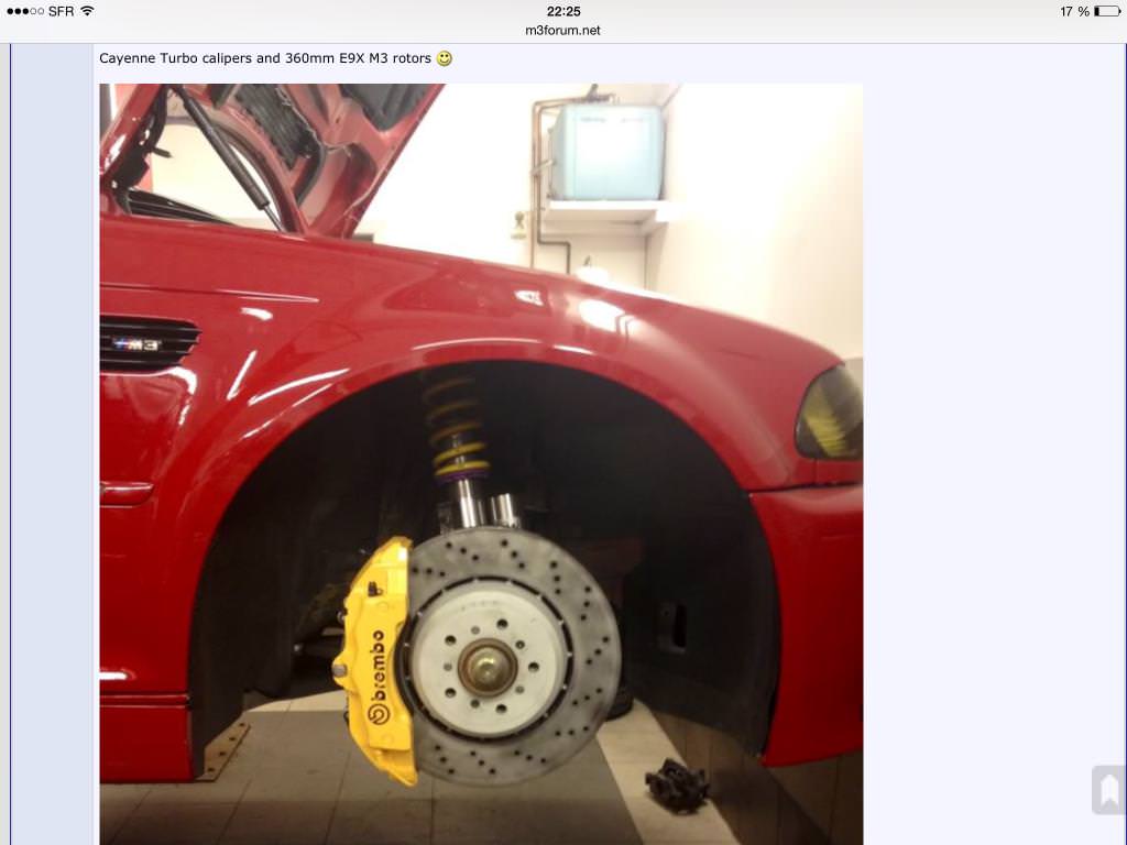

Je voudrais avoir confirmation ou non, les disques de e92 se montent t ils sur E46 car d après certain sites us cela se montent.
Cela serait pour faire un montage avec étrier de Porsche Cayenne qui accepte des disques en 360mm

justement si je fais le montage je passerais en disque brembo avec bol, comme mon montage actuel en 345mm avec disque brembo avec bol
