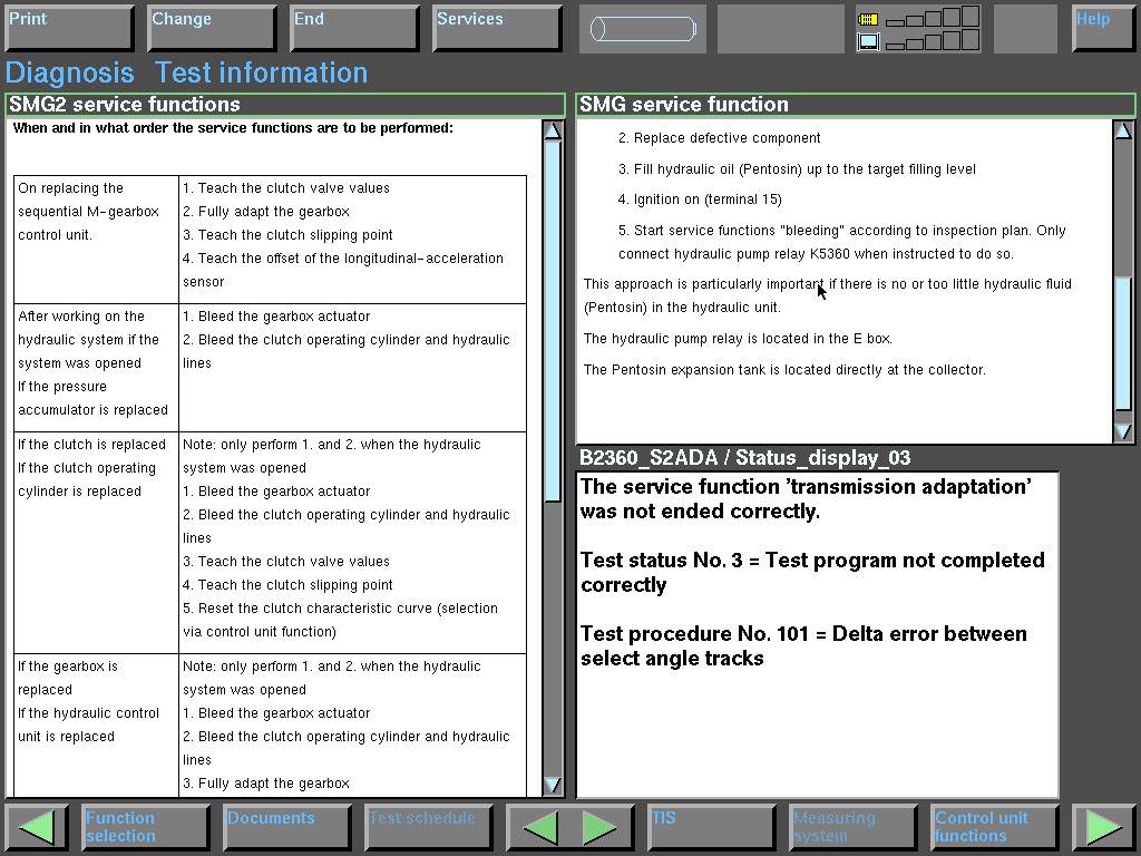

Hier vu que j'avais une paire d'heures à perdre j'ai remplacé le capteur de temperature par sécurité pensant que la boite était en sécurité à cause de la température..
Une fois remplacé on recommence, à zéro car j'ai du enlever le groupe et le remettre donc, c'est partit pour un effacement, purge etc...
--> résultat Pareil .. Voir pire de grosses difficultés pour faire R-0-1(moteur arrété) et lorsque que j'y arrive j'entends un gros Claquement !
De plus la séquence d'adaptation des rapport ne marche pas...
Alors du coup je ne sais même pas quoi faire..

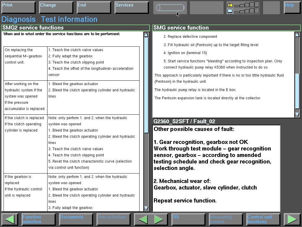

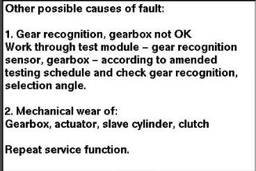

Lorsque je mattes les causes possibles d'erreurs on a :
Donc on a d'un point de vue électronique le capteur de position de vitesse si je ne me trompes pas..
Pour les soucis d'ordre mécanique, il n'y aurait pas de voyant cranté ?
Si vous avez des axes de progression... je suis preneur..

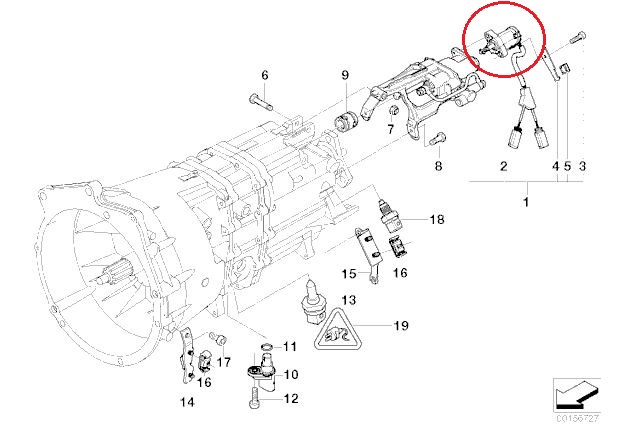

Je te remercies beaucoup pour votre aide les gars, du coup hier j'ai re-re-re-re-re démonté l'ensemble et remplacé ce capteur..
Résultat : Probleme volatilisé !
Capteur de position de rapport etait la source du probleme...

Pour le remplacement du capteur, ce sont les memes étapes que ce que j'ai montré en page 1 (pour la verification du ressort) sauf que le capteur est en bout de boite maintenu par deux vis Torx de 25 .
Tant mieux :wink: Quelle merde ce capteur ... Il est galère a remplacé ? Combien de temps tu as mis ?
A remplacer, non pas du tout une fois que tu y a acces mais, c'est assez long, si vous etes seul je dirais bien 1h30-2h00 juste pour le démontage mais dans mon cas à 2 avec un pont j'en ai eu pour 3h demontage, reparamétrage et remontage .
