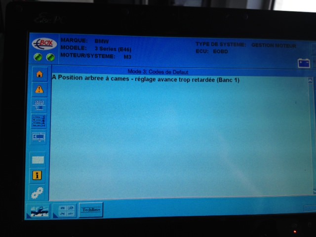

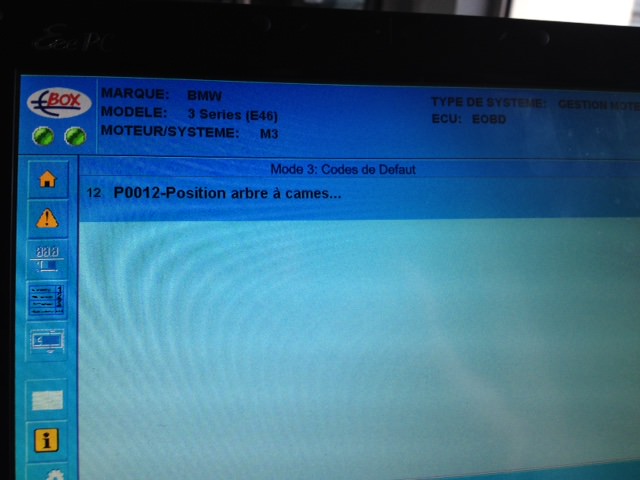

dac merci je lui écrirais en MP s'il vois pas le post donc la j'ai re-passé à la valise donc toujours un seul et même défaut après l'avoir effacé la voiture remarche impec

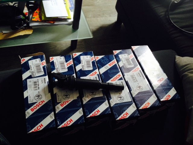

dac donc je vais commander des bobines bosch d'ici demain... effectivement se ne sera pas un mal ! je suis en déplacement...je les changerais à mon retour  puis à voir ce qu'on fait avec le groupe électrovanne  ! merci !

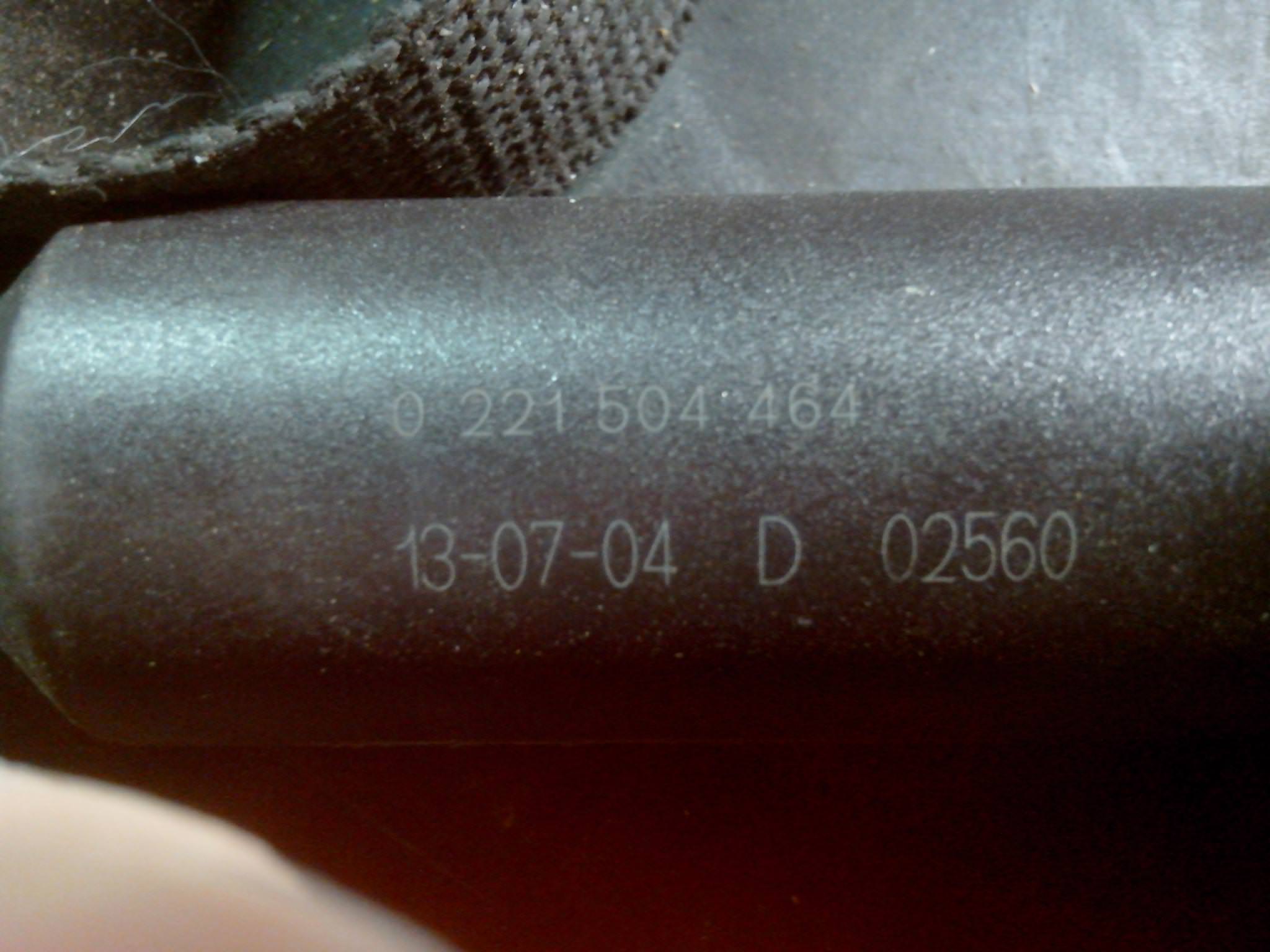

petite rectif les bobines on du être changé au debut de la voiture elle est de 07 2003 et a priori celle-ci de 2004 j'avais oublié que j'avais des photos sur le PC et se sont des bosch mais bon je changerais peu être quand même

Alors quelques nouvelles je suis rentré de déplacement aujourd'hui et j'ai changé les bobines ! je sais pas si c'est une impression mais je trouve la voiture plus "réactive, nerveuse" sa fait 2 semaine que je roule en corsa essence 1L de location donc c'est peu etre aussi pour sa ;) je vous tiens au courant si le voyant se déclare !!
