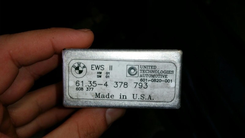

déjà oui le boitier EWS derriere la boite à gants , et aussi l'anneau autour du neiman ... avec deux fils vert ...

Ca peux vous aider ça??

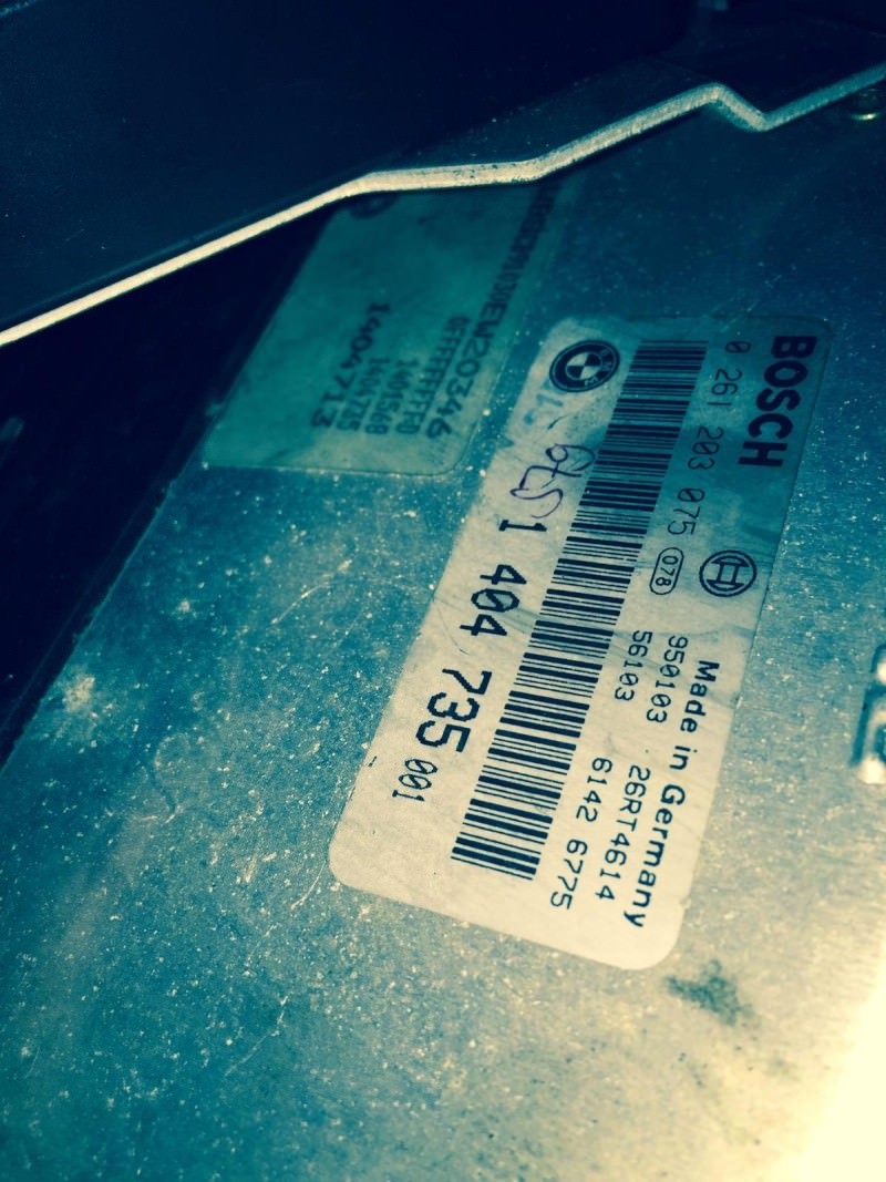

C'est un Bosch 3.3 le mien???

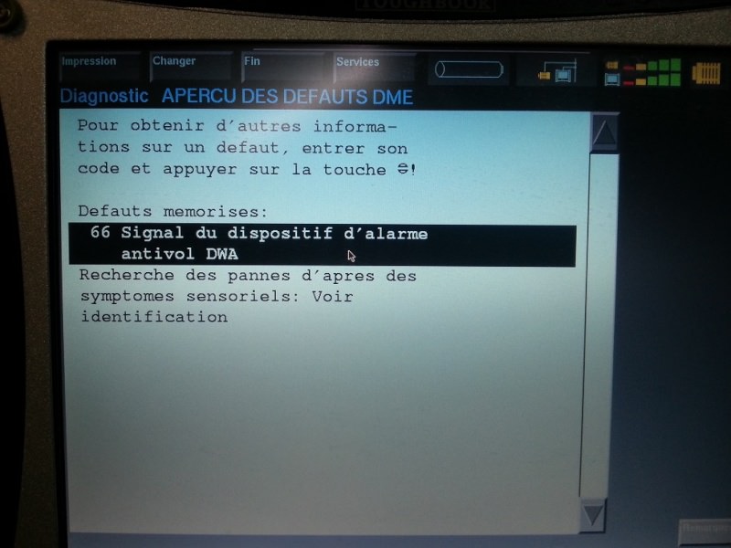

A la valise ca me dit ça....
C'est la seul erreur

C'est simple sur les calculateurs de 3L
Si le calculateur a une étiquette marron avec la ref BOSCH dessus = pas d'EWS
Si le calculateur a une étiquette grise/blanche avec la ref BOSCH dessus = EWS
Donc le plus simple pour swaper ta e24, c'est de trouver un calculateur avec l'étiquette marron dessus
C'est ce que j'ai fait !! ;-)
