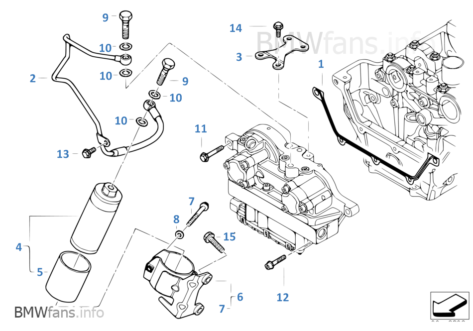

il y a la même blague sur une durit du VANOS, face au vehicule à gauche, piece no2 , pareil le no a changé.

Merci pour l'info je jeterais un oeil sur la durite de vanos ;)
