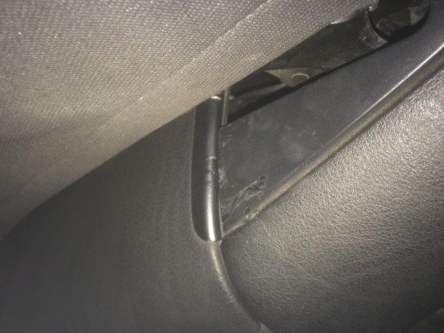

j'ai fait le niveau d'huile hydro et toujours même soucis , en répétant la fermeture j'ai vu que le système venais tapé dans les plastiques ... je suis perdu ce soir et je repare a la recherche cette semaine

Je continu a chercher , elle fonctionnait bien il y a un an ... Le coffre de capote et le coffre ont été démonté pour la peinture et c'est depuis ce temps que ca merdouille !
Pour moi soit le capteur du coffre de capote est mal positionné , soit le boitier de régulation est HS .
Je cherche a savoir déja ou est ce capteur , je devrai avoir du temps cet aprés midi pour chercher et démonter car rien trouver sur le net
Je suis pas mécanicien mais on dirait que ça fonctionne il y a juste les étapes qui ne sont pas bien synchroniser.
Ton capot se ferme alors la capote n a pas fini son mouvement.
Comme tu le dis, il y a sûrement un capteur mal positionné.
